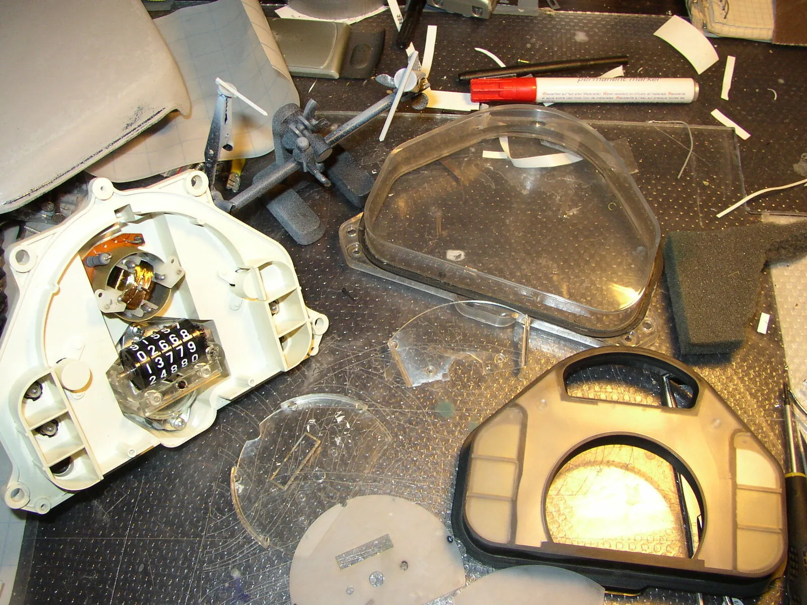

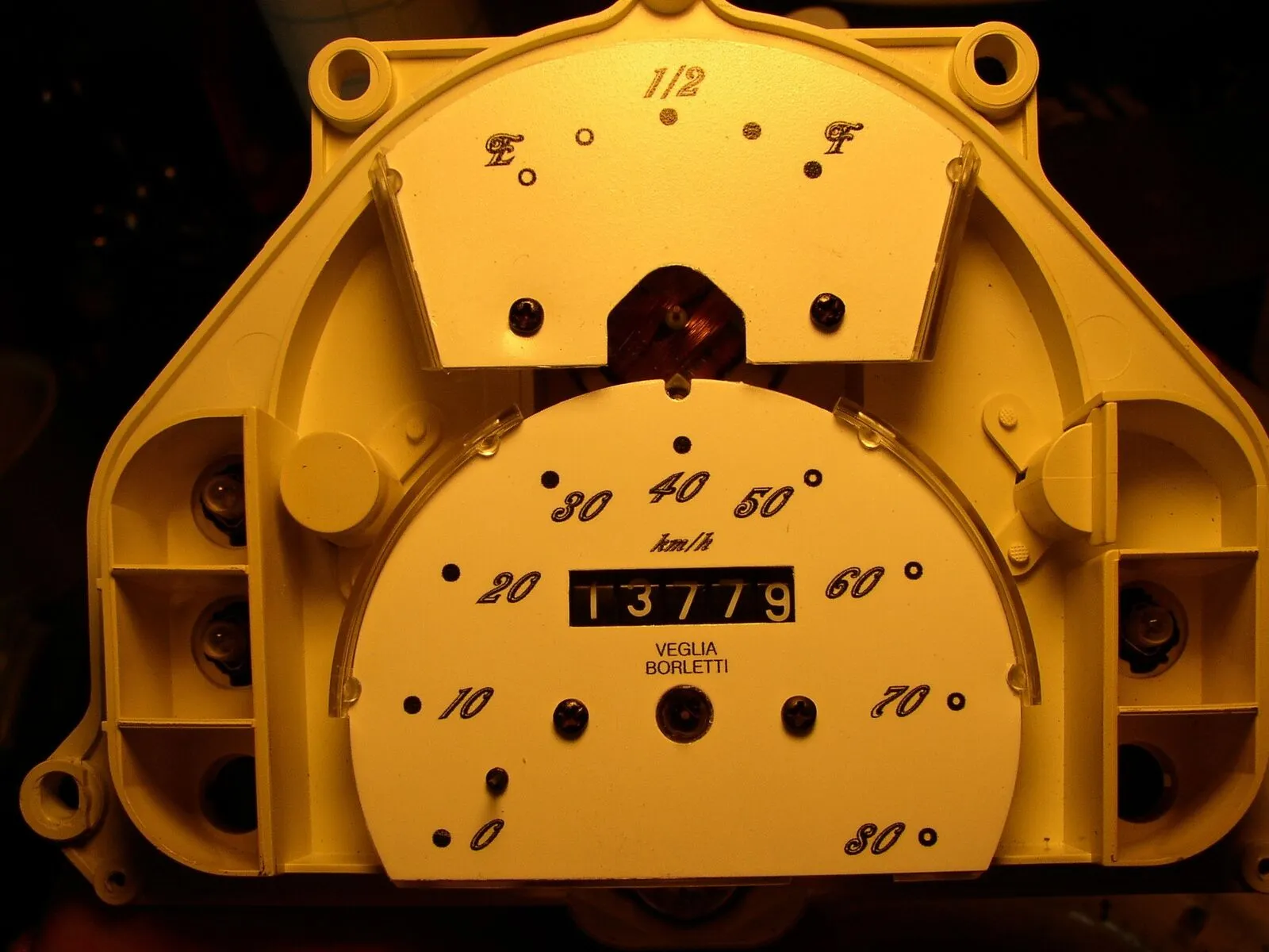

  • Hi,
    hoffe ich kann auch etwas zu (d)einem Umbau anregen. Fand den Tacho auch äußerst ätzend und habe schlussendlich meinen einfach zerlegt
    Danach wurden die Tachoscheibe und Tankanzeige weiß gebrusht, dann mit Transferfolie und roter Farbe Beschriftung aufgebracht und mehrmals versiegelt.
    Sieht dann bei sauberer Arbeit auch ansehnlich aus wie ich finde
    Dann wurde der Tachorahmen noch bearbeitet, kurz gesagt mit lichtduchlässiger Candylasur und Transferfolie neue Warnleuchten ausgearbeitet,
    den Rest Lichtunduchlässig gemacht und sauber verschliffen. Hier ein Bildchen, etwa mitten in diesem Arbeitsgang :D

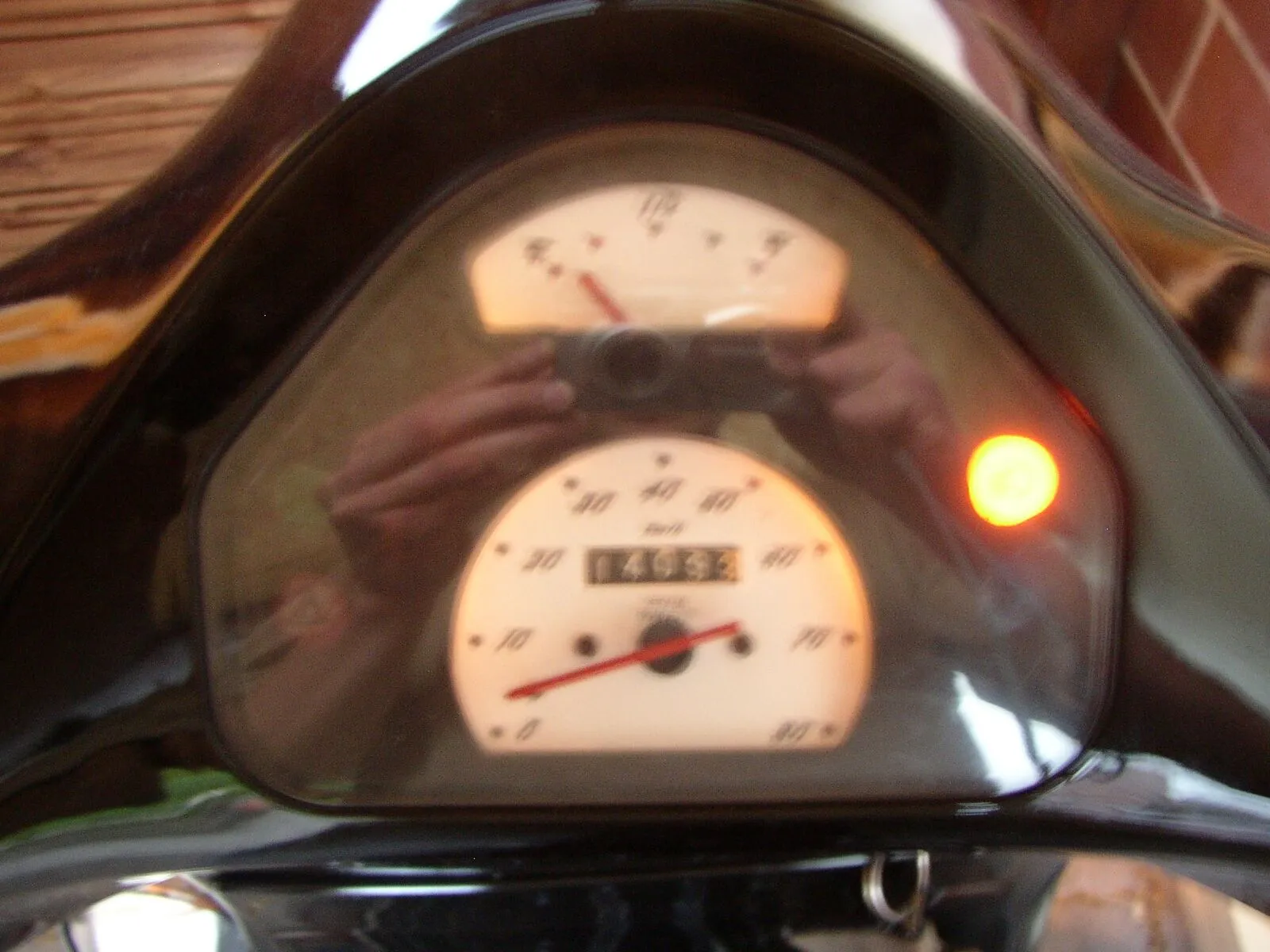

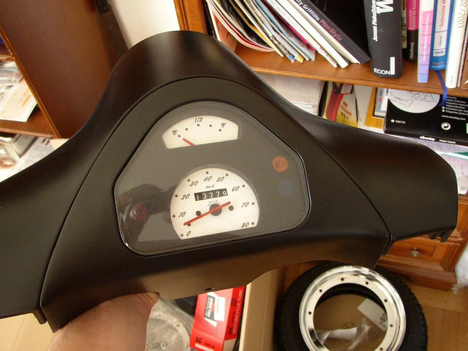

    Ein Foto im fast Endzustand( hier noch matt-schwarze Lenkkopfabdeckung)
    Und zu guter Letzt noch im fast Dunkeln, aber leider nur ein Handyfoto

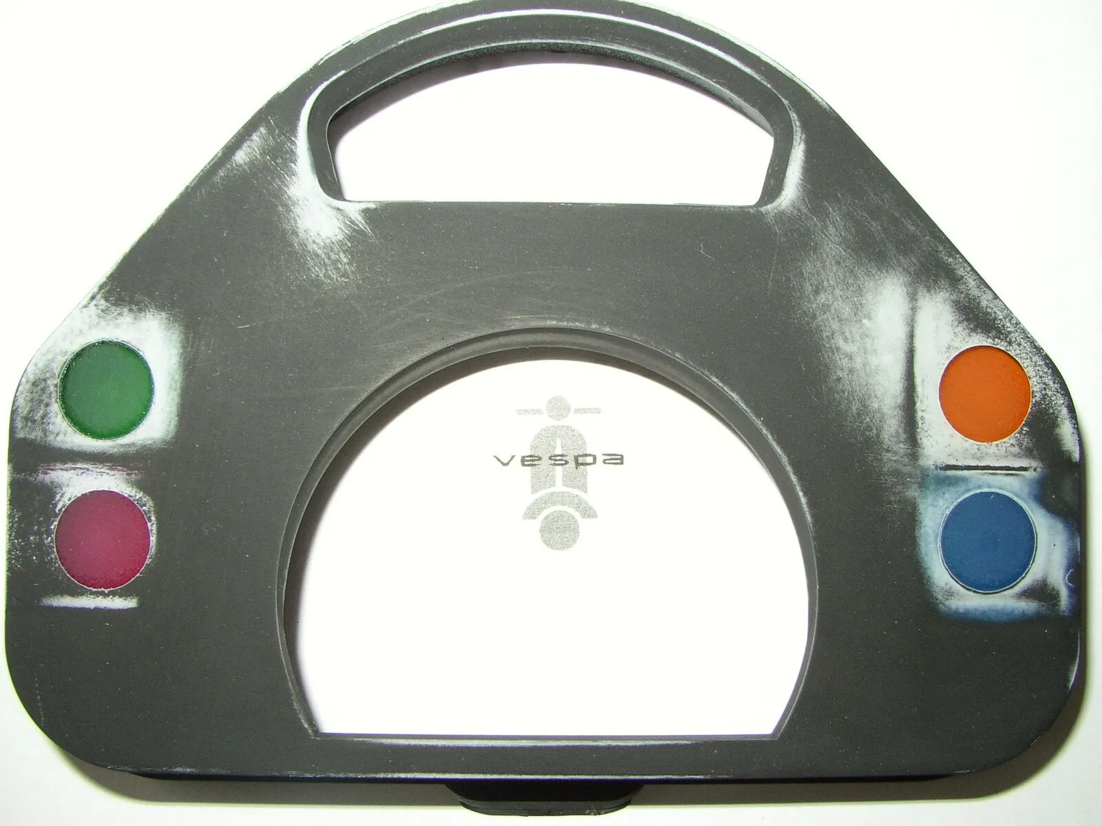

  • Hey,
    ich versuche nun, das neue Tacho auf Papier (200g) auszudrucken, es zu laminieren und nach der Originalform mit einem Skalpell auszuschneiden. Damit erhöht sich die Lichtdurchlässigkeit und das Original muss ich nicht einfärben...Ergebnisse folgen.
    Sebastian
  • klatschen-) Dickes Lob an Dr. Mabuse: Das ist ja mal 'ne echte Alternative zu den ganzen Umbauten, sieht super aus.
    Kannste mir die Arbeitsschritte noch ein bißchen genauer (Material, etc) darlegen?
    also wirklich ein cooler Move mit dem Tacho, und es sieht gleich so viel erträglicher aus... :P
    Gruß BattleCat.
  • So...
    hier meine Ergebnisse, inspired by drmabuse...Vorteil der laminierung: Ich kann gleich ne ganze Serie verschiedener Designs anfertigen und nach Belieben austauschen. Zudem habe ich das Originale Tachofeld noch, falls ichs mal lnagweilig haben möchte. Ausschneiden lässt sich das Material recht simpel mit einem Skalpell. Hier meine Vorlage (GIMP) und das Ergebnis (hier leider Spiegelverkehrt / Webcam).
