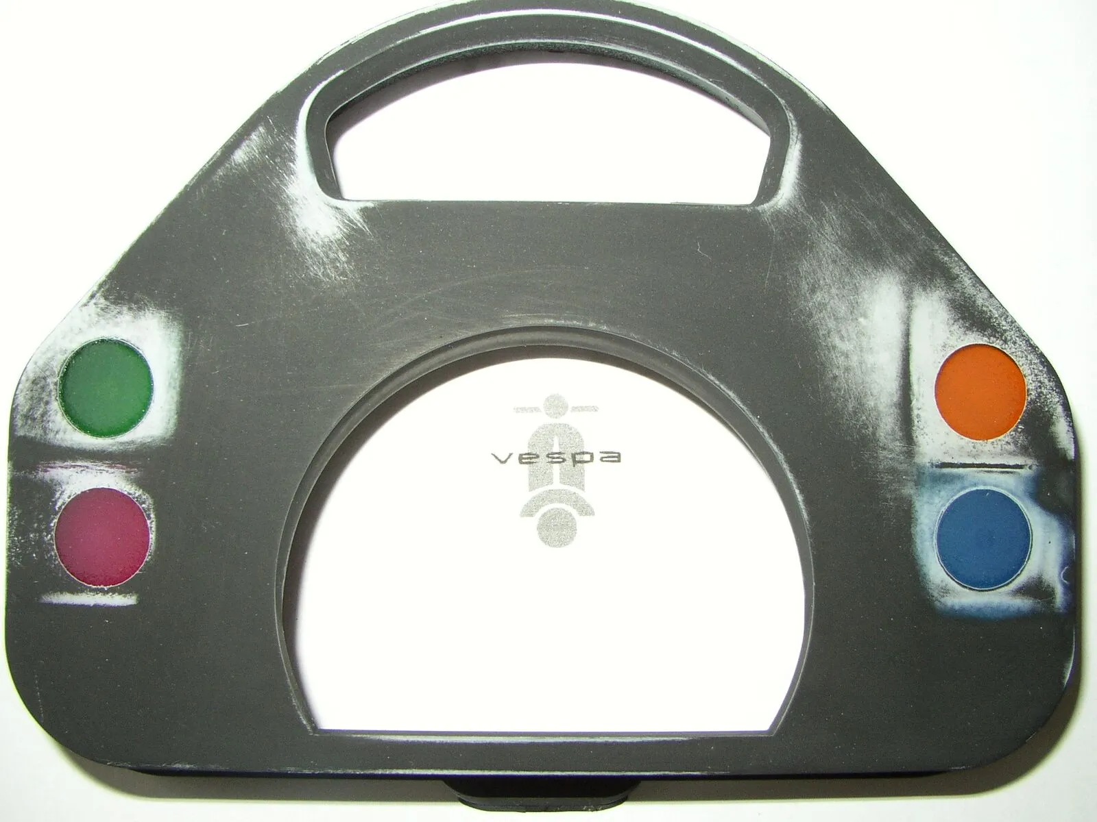

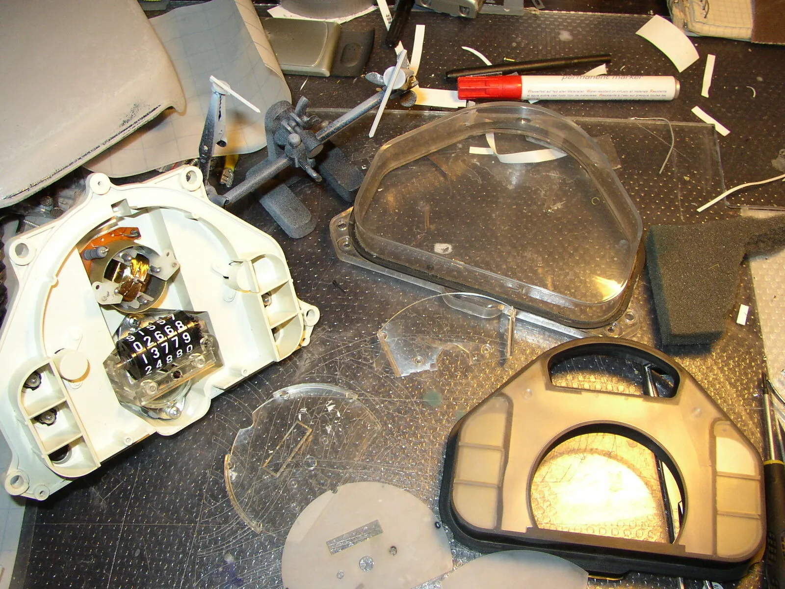

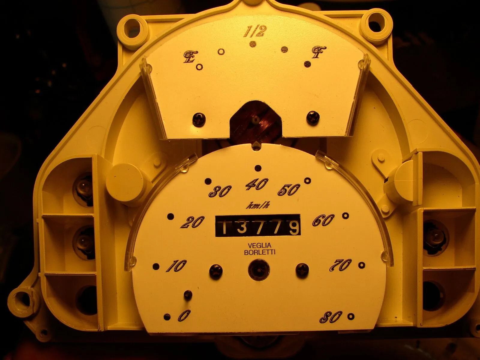

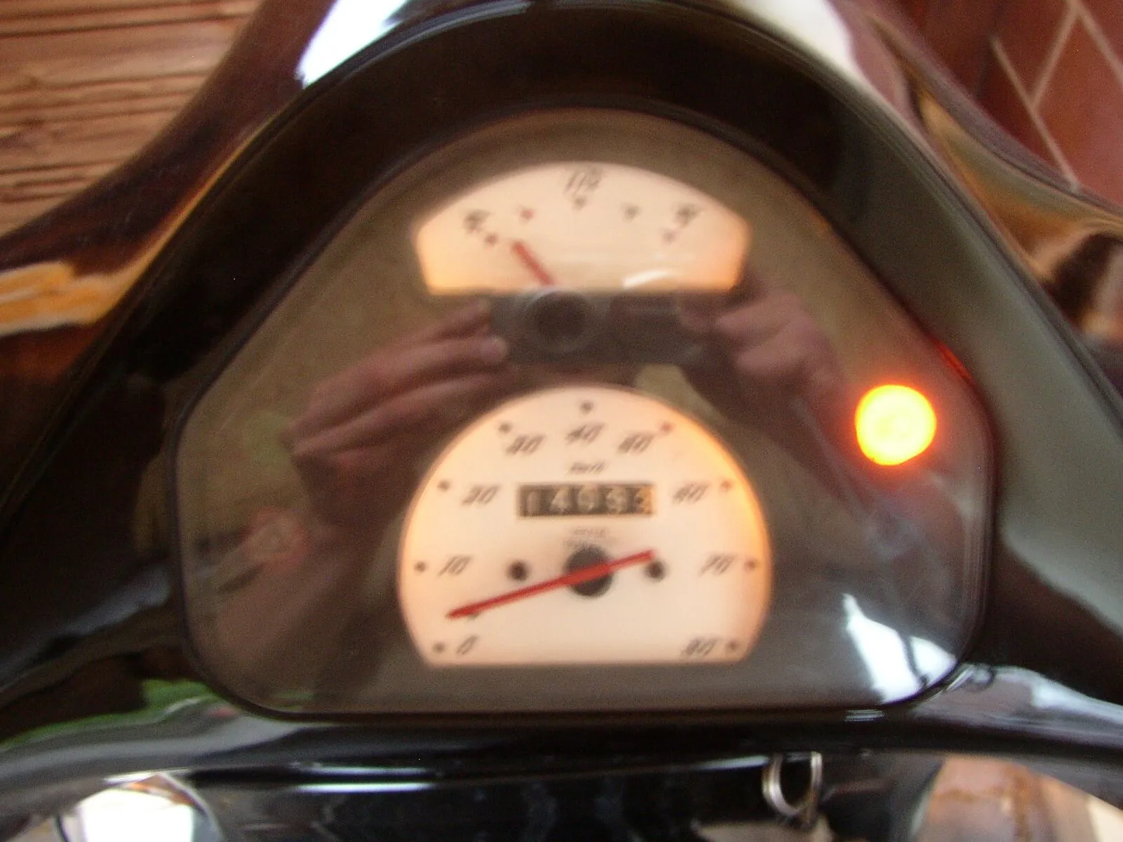

    hoffe ich kann auch etwas zu (d)einem Umbau anregen. Fand den Tacho auch äußerst ätzend und habe schlussendlich meinen einfach zerlegt
    Danach wurden die Tachoscheibe und Tankanzeige weiß gebrusht, dann mit Transferfolie und roter Farbe Beschriftung aufgebracht und mehrmals versiegelt.
    Sieht dann bei sauberer Arbeit auch ansehnlich aus wie ich finde
    Dann wurde der Tachorahmen noch bearbeitet, kurz gesagt mit lichtduchlässiger Candylasur und Transferfolie neue Warnleuchten ausgearbeitet,
    den Rest Lichtunduchlässig gemacht und sauber verschliffen. Hier ein Bildchen, etwa mitten in diesem Arbeitsgang :D
    Die Zeiger wurden rot gebrusht das Foto spare ich mir mal...

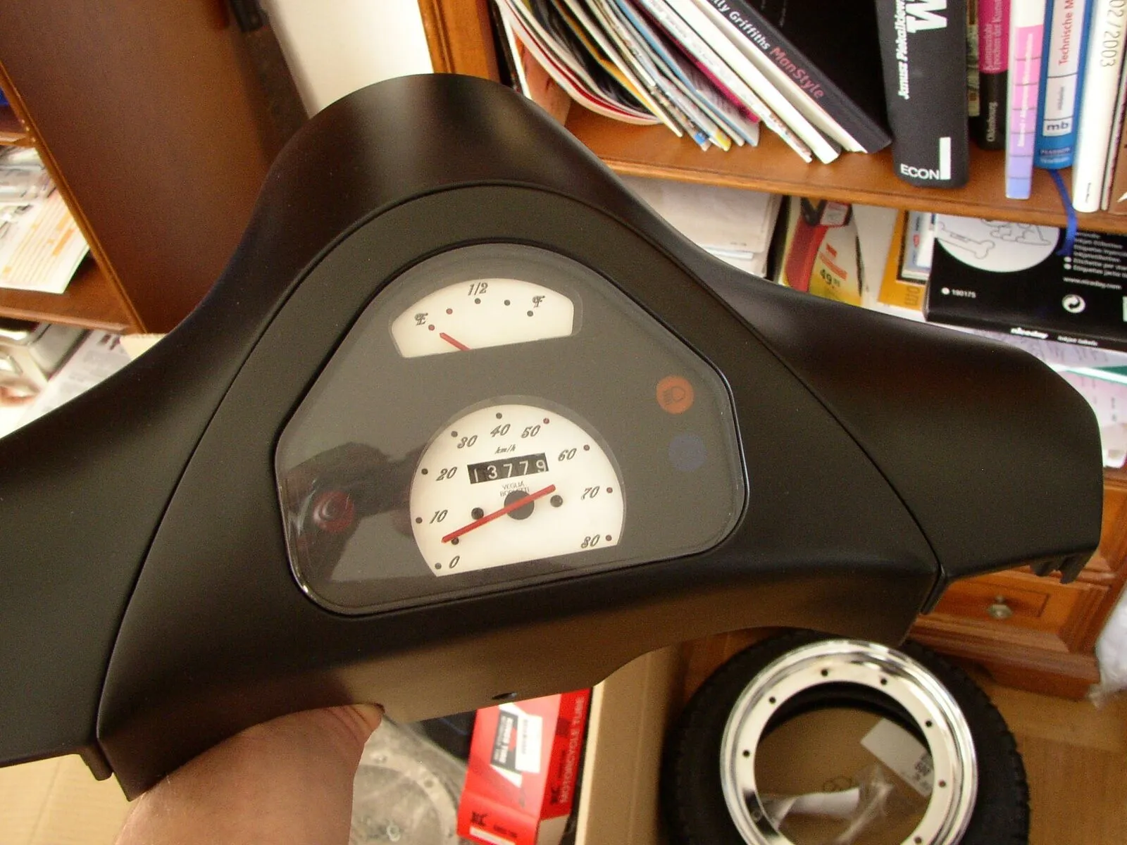

    Ein Foto im fast Endzustand( hier noch matt-schwarze Lenkkopfabdeckung)

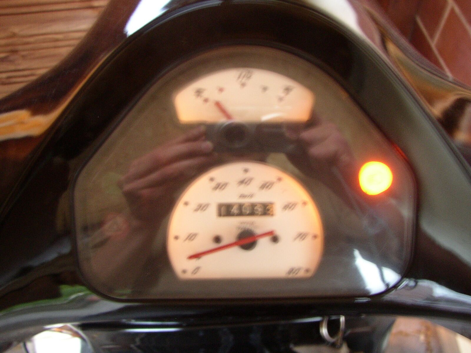

    Und zu guter Letzt noch im fast Dunkeln, aber leider nur ein Handyfoto
    Gruß Volker
