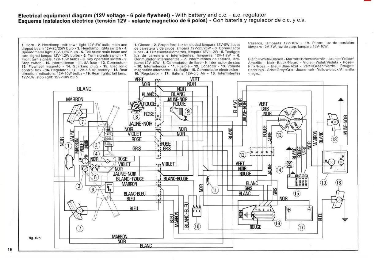

    Hi nimm lieber diesen.

    Mein liebster Klaus, warum lieber den von dir geposteten? Mal davon abgesehen dass man am besten den Grundlagen der französischen Sprache mächtig sein sollte ist es nichtmal ein Elestart Modell :thumbdown:
    Aber das ist dir bestimmt schon längst bewusst und war tollkühn kalkuliert von dir, du alter Fuchs! Aber wer was von sich hält kann Relais sowie Anlasser + dazugehörige Verkabelung einfach dazudenken 8o

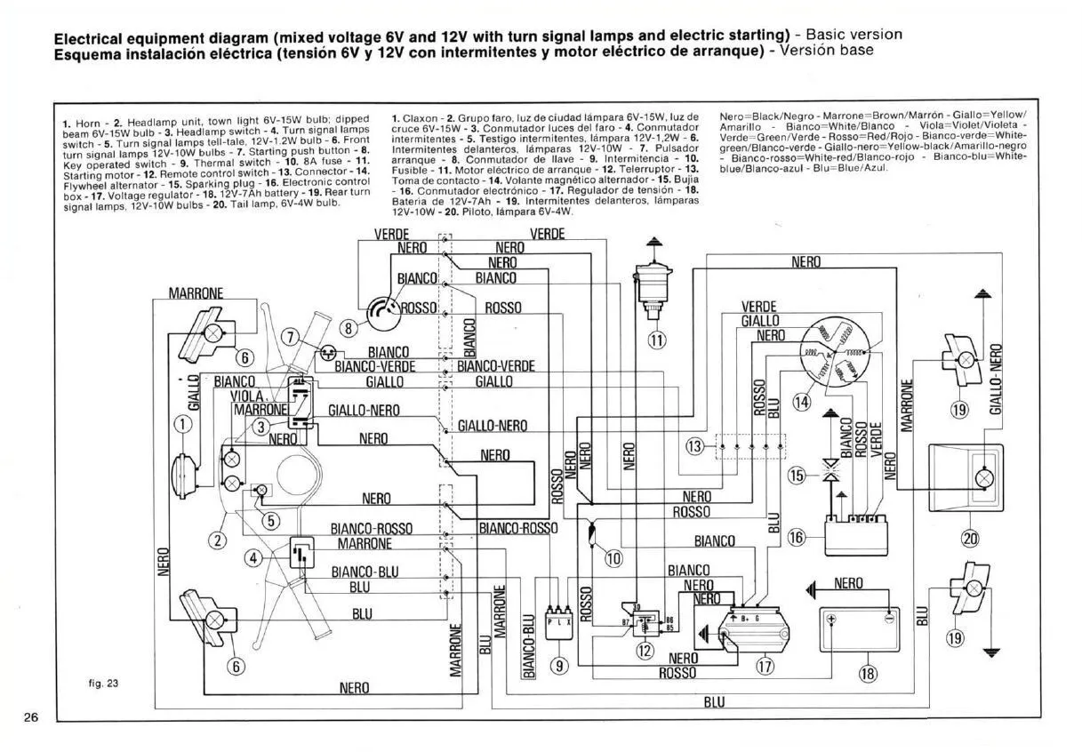

    Mist, erwischt, hab ich doch warhaftig den falschen Plan geschickt, aber Alex, es ist nicht nötig der französischen Sprache mächtig zu sein, das ist die internationale Version. Zweiter Versuch ;
      • 169.25 kB
      • 1,217 × 846
      • 1,020

    • May 18, 2009 at 10:17
    Schön Klaus, wundervoll. Nun bleibt noch die Frage warum er deinen gegenüber diesem hier vorziehen sollte?
    [Blockierte Grafik: http://www.vespaservizio.de/pkseschaltplan01_1.jpg]
    [Blockierte Grafik: http://www.vespaservizio.de/pkseschaltplan01_2.jpg]
    Wegen "original-Klaus-Qualität"? :thumbup:

    hi Alex, eigentlich nichts,

    • May 18, 2009 at 10:23
    Dann werf ich noch etwas in den Raum, deine internationale Version hat kein Bremslicht und wohl auch kein Fernlicht, dafür Standlicht. Also nicht ganz kompatibel mit den deutschen PKs.
