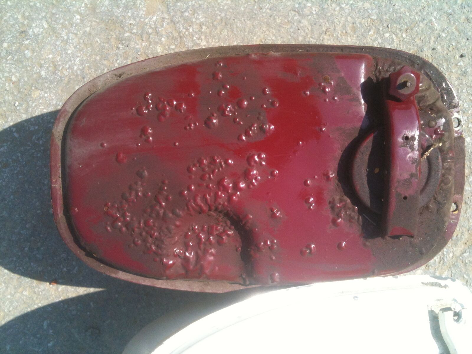

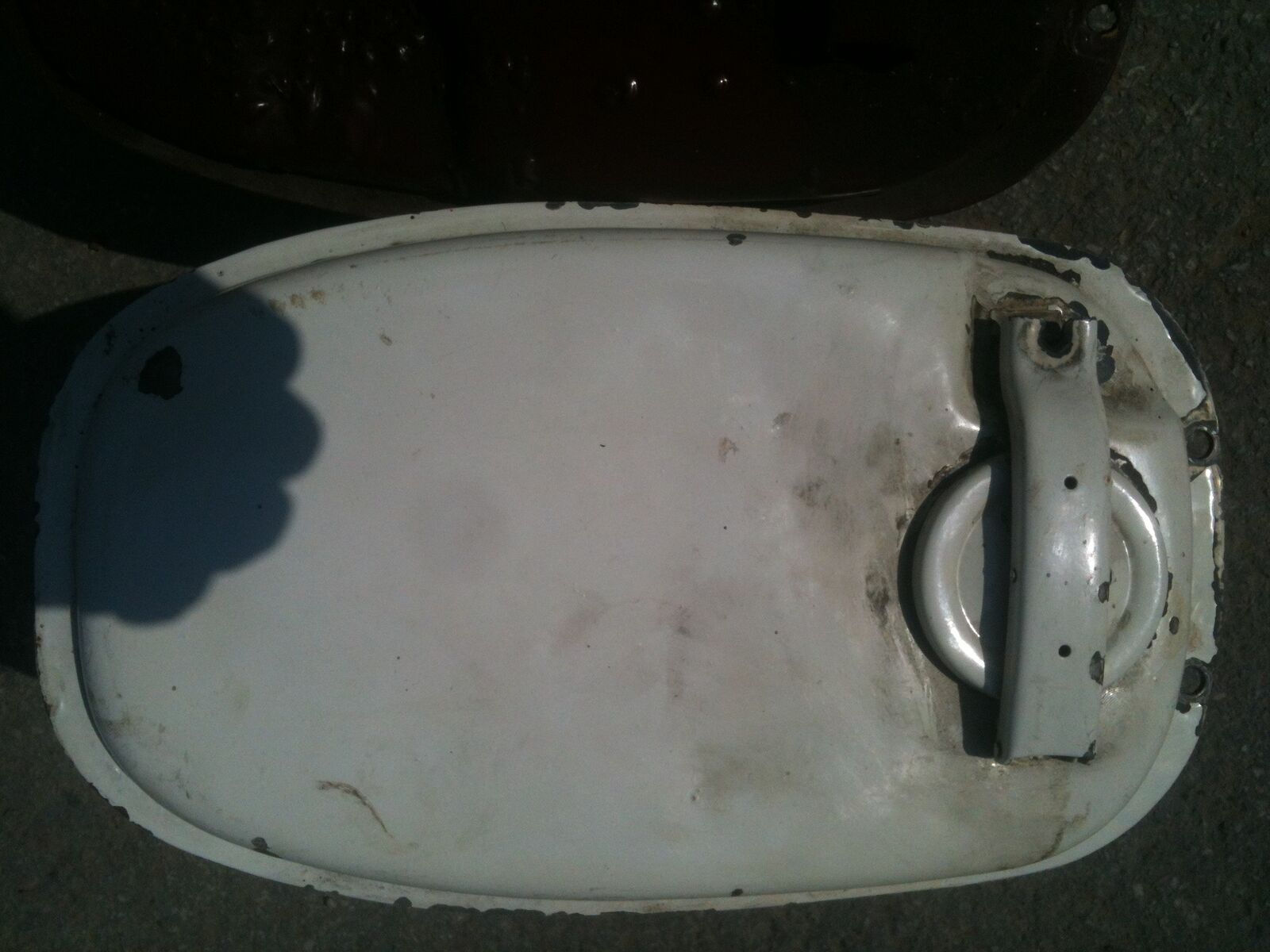

    Moin!

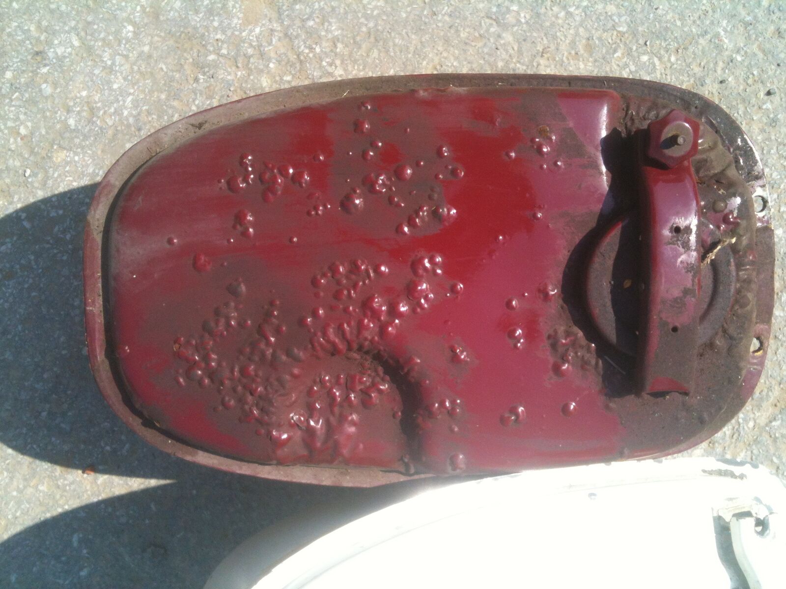

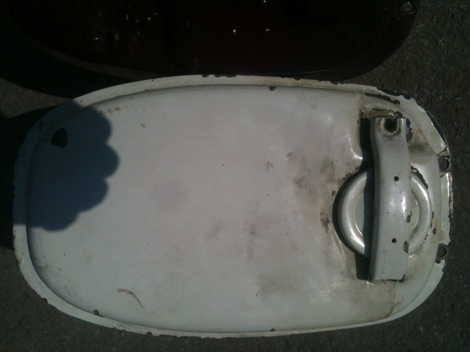

    Ich habe da mal ne frage:
    Der rote tank ist mein orginaler (durchgerosteter) rally tank.
    Der weißen habe ich mir als ersatztank gekauft.
    Jetzt ist mir aufgefallen das der weiße etwas anders ist.
    Obendrauf fehlt beim weißen die einbuchtung und unten ist der weiße auch etwas anders geformt.
    Ist der aus ner sprint?
    Oder woraus ist der?
    Fotos von unten reiche ich nach. Habe ich vergessen zu machen.
    Gruß Creutzfeld

    Moin!
    Gruß Creutzfeld
    sieht für mich wie ein Rallytank aus...
    Meine sprint Veloce hat den Tankdeckel in der Mitte, wie PX alt..
    es gab ja versch. Rally-Tanks.. meiner hat zb. Getrenntschmierung.. wie Lusso.. aber Tankdeckel hinten.. wie bei Deinem

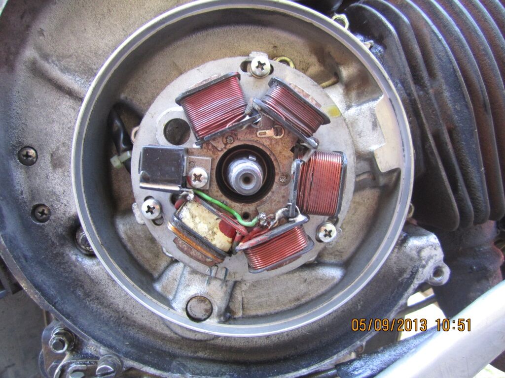

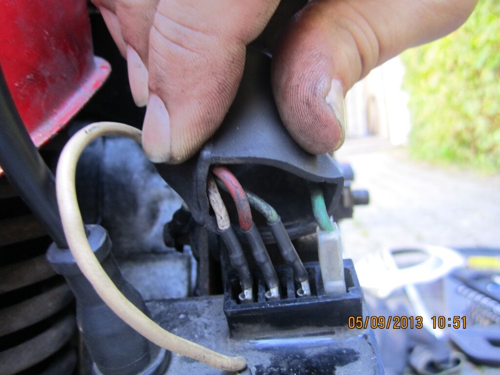

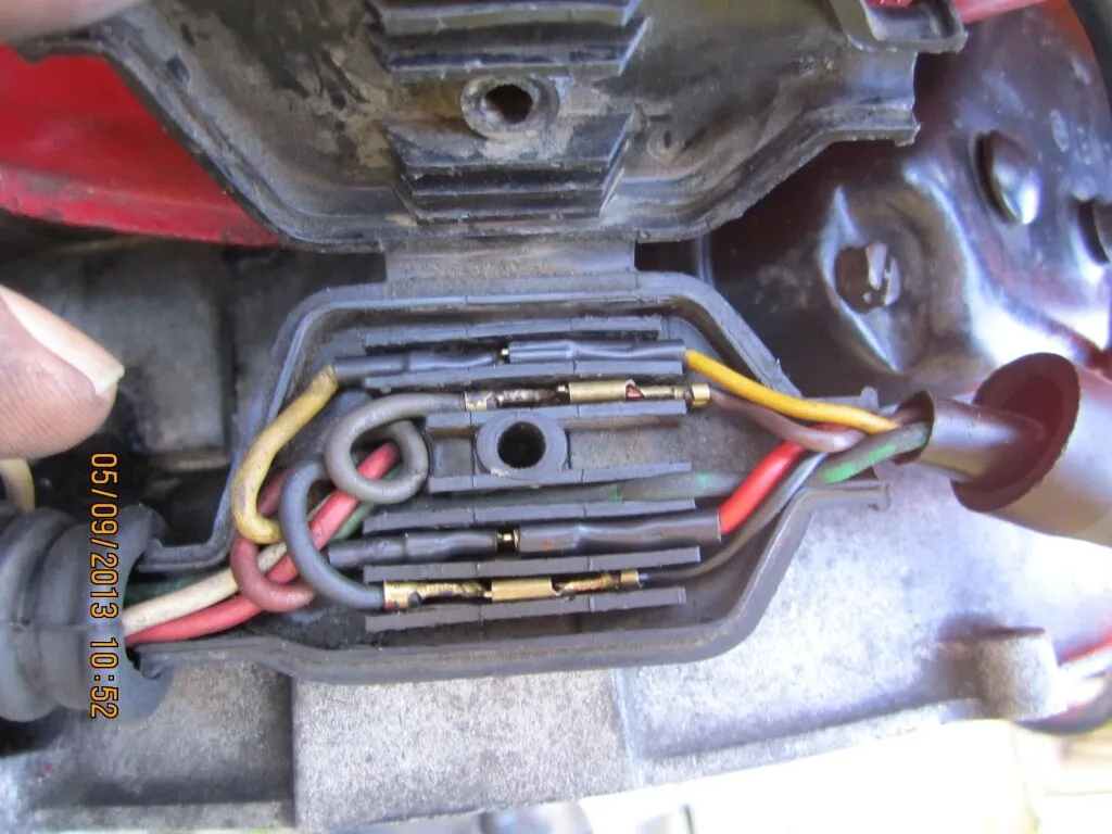

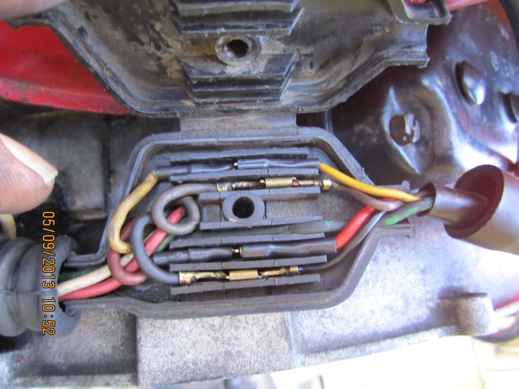

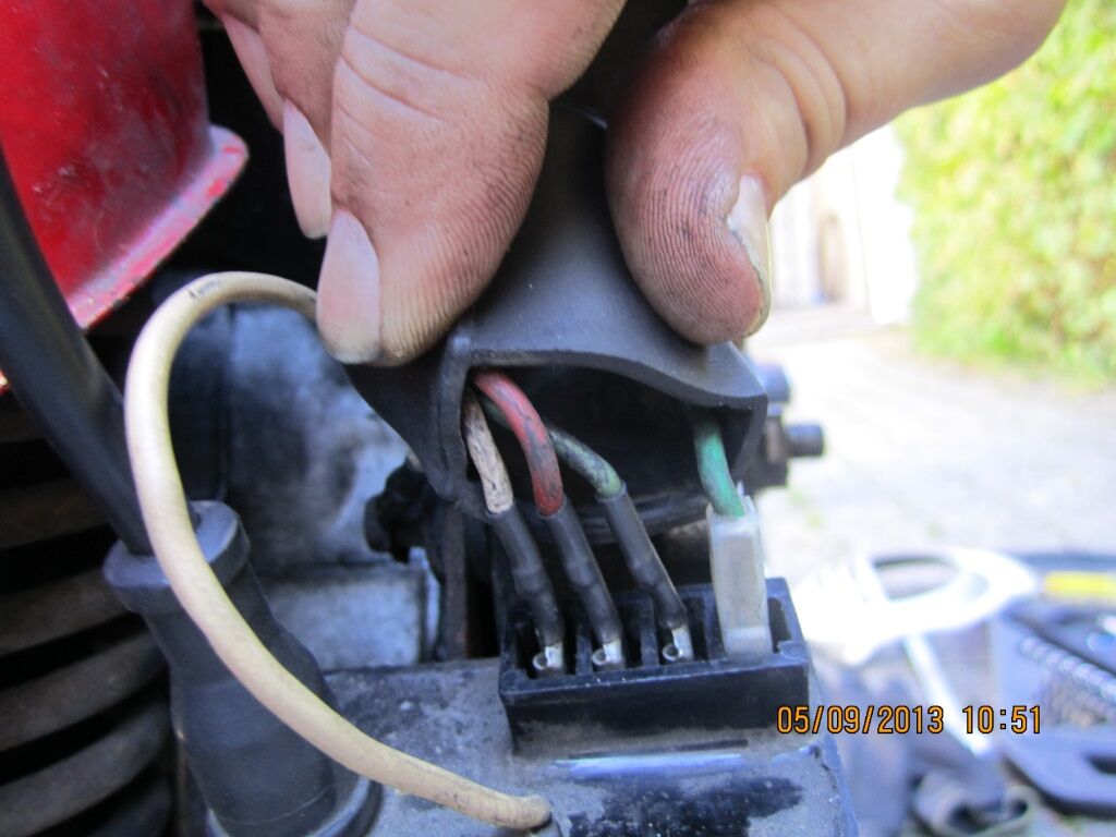

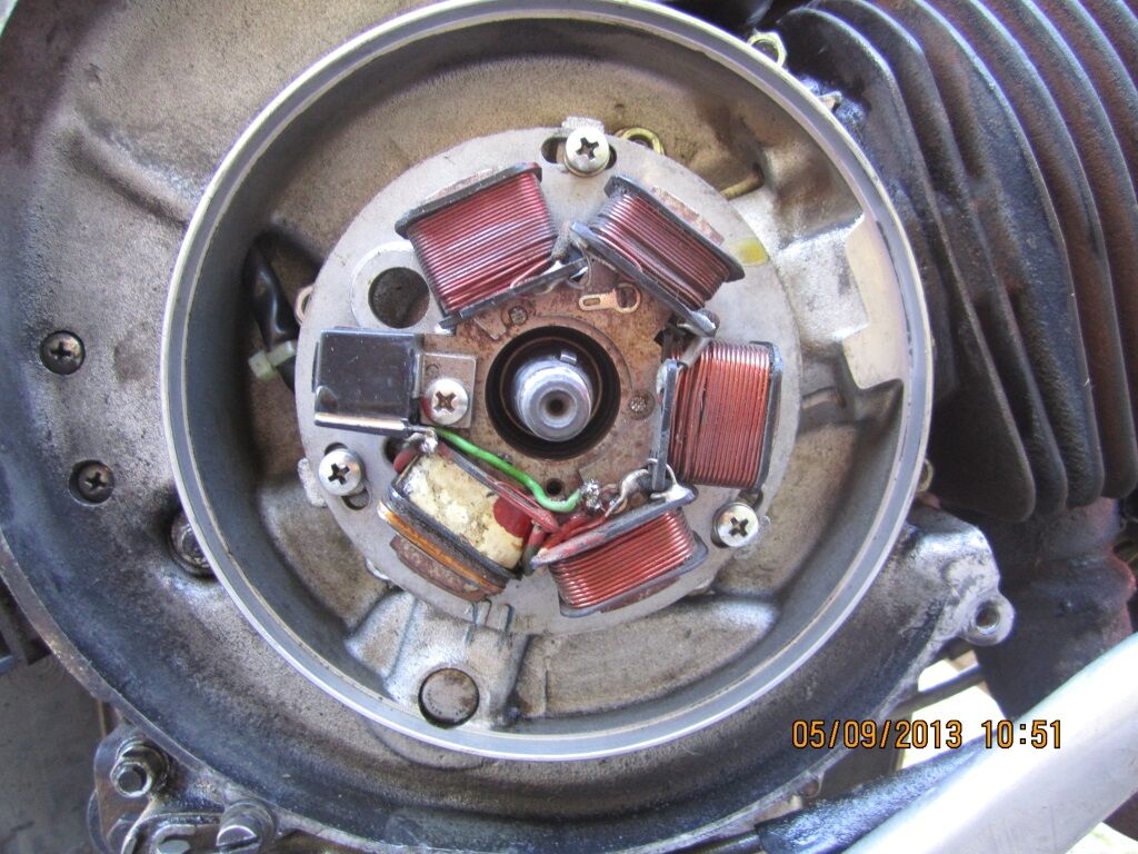

    Kein Zündfunke - folgendes habe ich geprüft:
    • Kerze raus, ist feucht, also Sprit da
    • Lufthutze weg, Kerze auf den Zylinder, Zündung an - kein Funke
    • Kerzenstecker abgedreht, Kabel in die Nähe des Zylinders - kein Funke
    • Verkabelung im Verteiler sieht korrekt aus
    • Verkabelung an der Zündbox sieht auch gut aus
    • Lüfterrad entfernt, saß korrekt - hmm - Garelli-Zündung, also kein zu prüfender Unterbrecher
    Vorschläge?
    Edit hat beim Durchmessen der Spule geholfen und auf einmal hatte ich das Massekabel in der Hand während das Gegenstück noch verschraubt war...
    Einmal editiert, zuletzt von bingele28 (September 5, 2013 at 12:33)
