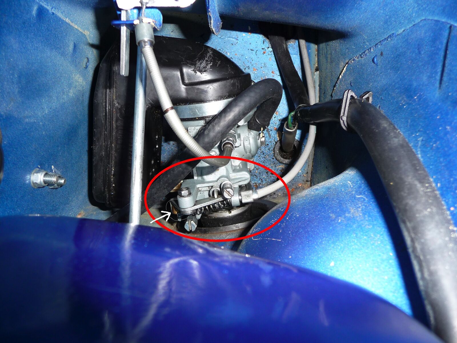

    Hallo Leute,
    bin schon fast am Ende meiner Restauration angekommen doch jetzt hab ich ein Problem und zwar muss der Gasgriff von allein von Vollgas zurück nach Standgas gehen? Also ich meine ich dreh am Gasgriff auf Vollgas und lass den Griff dann los, sollte er jetzt von allein zurück drehen oder sollte er im Vollgas bleiben? Also bei mir bleibt er und ich weiß nicht ob das richtig ist? Muss da noch eine Feder eingebaut werden? Bitte um Hilfe evtl. auch Bilder.
    Fahren eine Vespa PK 50 S also wer so eine hat kann ja mal ein Bild von seinem Gasgriff und der befestigung vom Gaszug machen!
    Danke für eure Hilfe

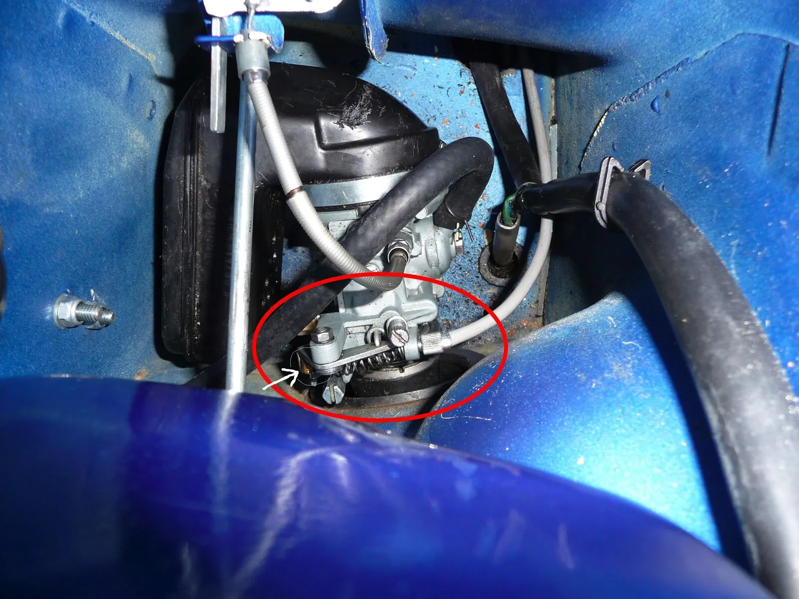

    Hatte das gleiche Problem.
    Helf mal mit Silikonspray nach, Zug und Gasgriffbefestigung schmieren.
    Und improvisativ hab ich noch ne zusätzliche Feder am Vergaser eingebaut:
    (weißen Pfeil ignorieren!)
