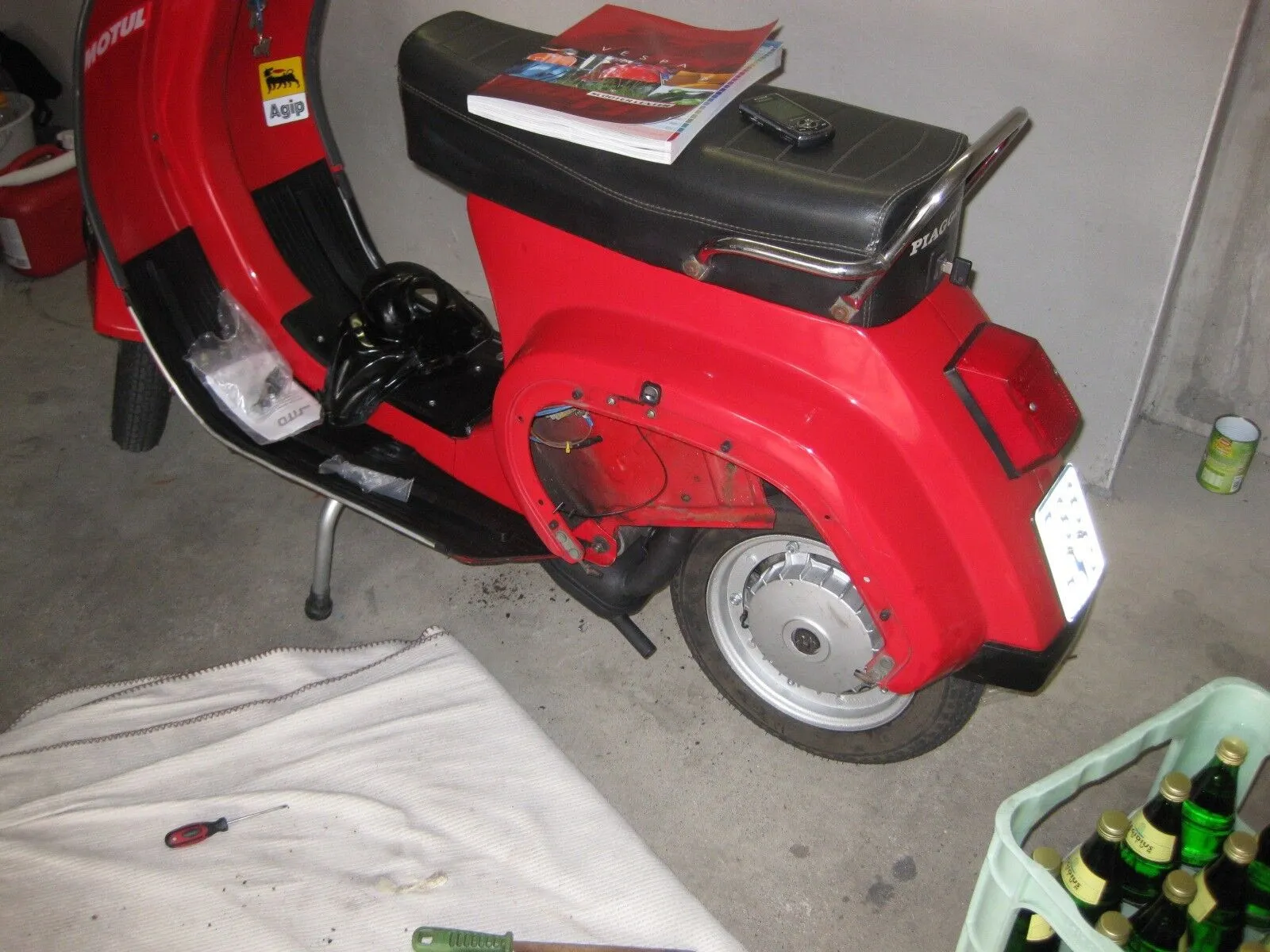

    • May 23, 2009 at 14:21
    Ja ich dachte mir schon sowas, der SitoPlus ist echt der hinterletzte Auspuff, sie lief so schön mit dem Polini.
    Aber leider gibt es ja keinen leistungsstarken und unauffälligen Auspuff für ne Pk.
    Aber ich habe gesehen das mal einer der Vorbesitzer meiner Pk das hintere Sück von dem Mittelblech rausgetrennt hat, so müsste ich doch ne Banane drauf bekommen oder?
    hab leider kein besseres Bild zur hand auf die schnelle.
      • 275.74 kB
      • 303
  • mulin
    2,440
    479
    50n special
    • May 23, 2009 at 15:52
    Na also, dann gleich die Banane dran. Sollte ähnlich gut gehen wie die Polini schnecke. Aber dann wieder die Bedüsung anpassen!
