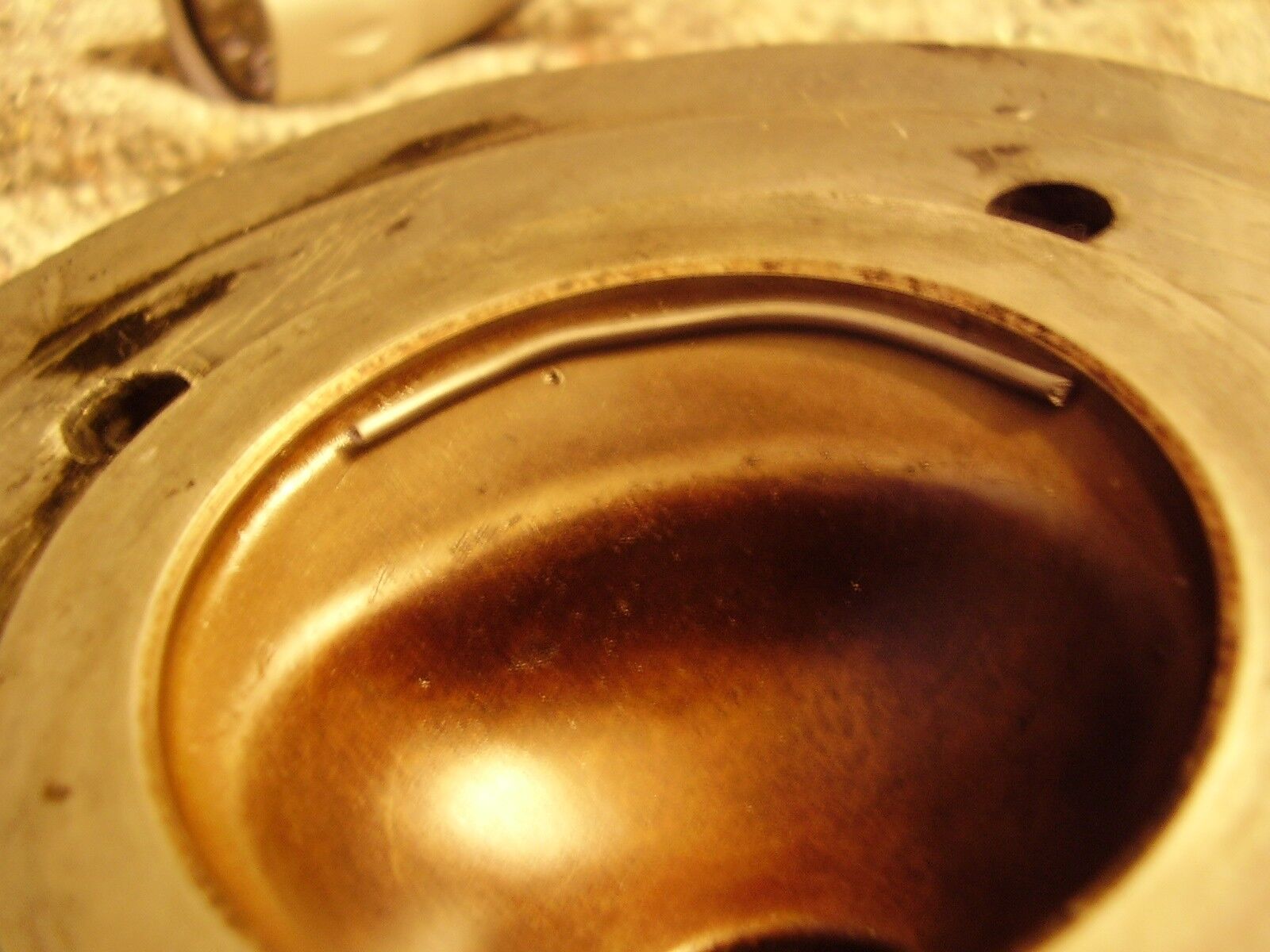

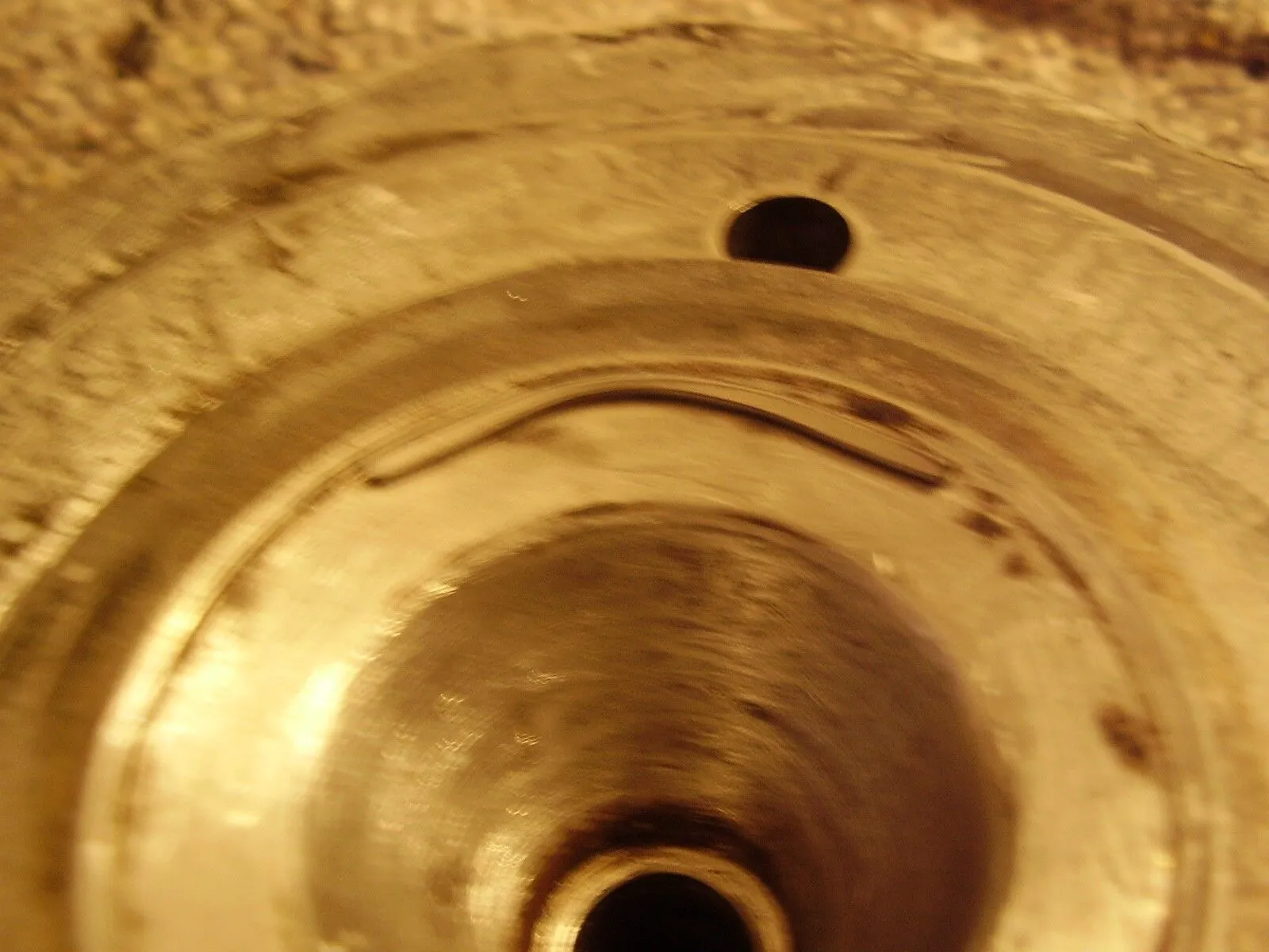

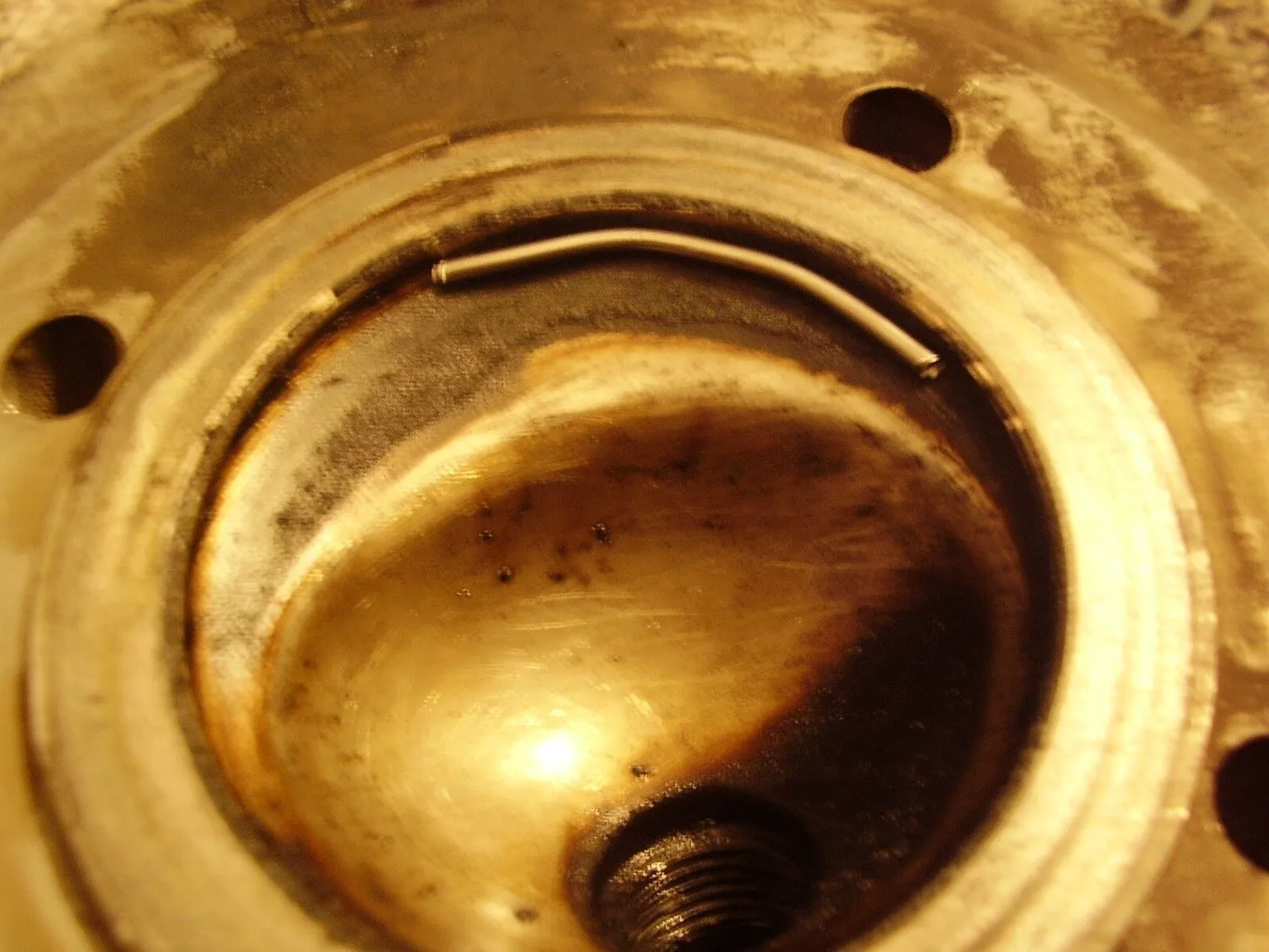

Wenn du ohne Fudi 0mm Kolbenrückstand hast, dann hast du mit 1mm Fudi 1mm Kolbenrückstand? Richtig? Wenn im Kopf integriert noch 0,5mm sind, dann hast du 1mm+0,5mm= 1,5mm QS, und das passt dann. Das musst du aber nach dem zusammenschrauben nochmals mit Lötzinn überprüfen.
