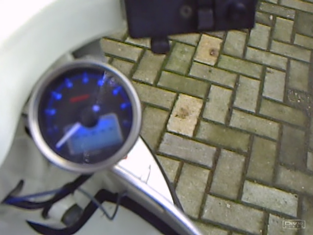

    ich habe mir diesen eingebaut (siehe Bild)
    Ein Halter war dabei. Ein guter Anschlußplan und die benötigten Kleinteile waren auch dabei.
    Wenn ich noch den passenden Adapter kaufe, kann ich an der Zündkerze die Temperatur ablesen.
    Den Halter habe ich unter dem Lenkkopf an den Schraubstellen für die Spiegel montiert.
