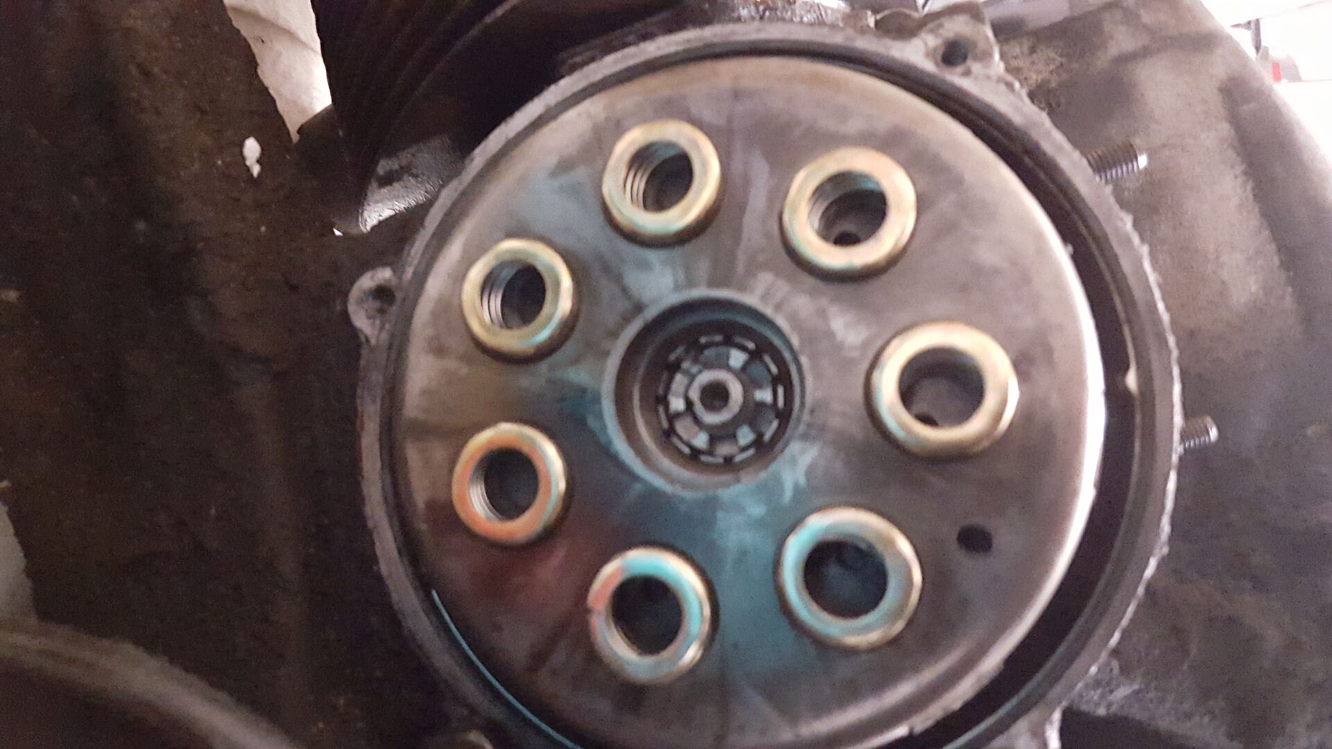

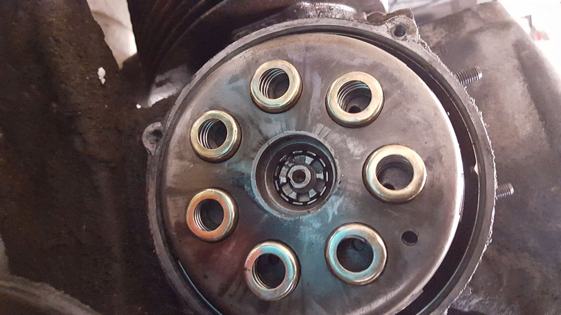

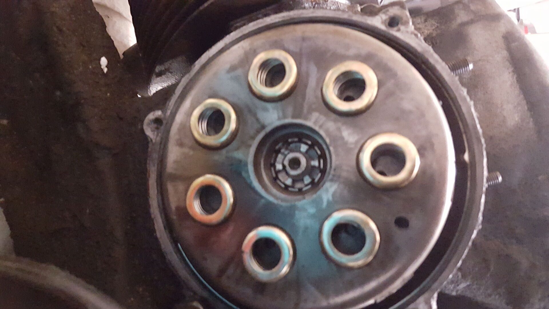

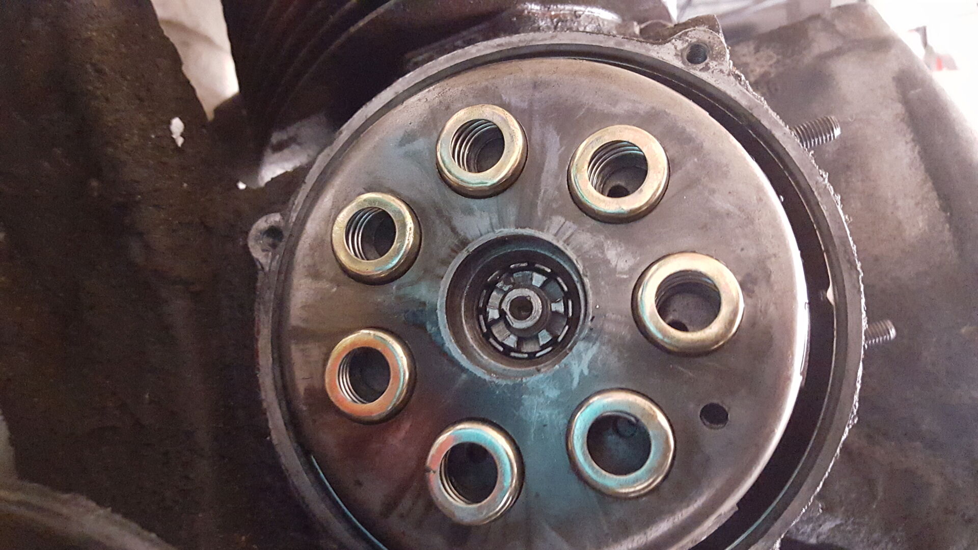

    Hallo liebe Vespa gemeinde,
    ich bin neu hier und habe mir vor ca. 3 Monaten eine Px Lusso gekauft.
    Aktuell bin ich dabei die schöne zu Restaurieren ( Bilder Folgen).
    Ich habe den Motor jetzt zerlegt und musste Feststellen das es sich auch um einen Mischmotor aus Luigis Schmiede handelt.
    Der Motor hat schon eine Getrenntschmierung allerdings ein PX alt Fetriebe X/|| .
    Bei der Kupplung bin ich mir nicht so sicher was dies für eine ist, und hoffe auf Rat vielleicht weis einer von euch woher diese Kupplung stammt.
    Vielen Dank
    Grüße Jamil

    • January 4, 2016 at 13:08
    da hat jemand mal die federteller gegen irgendwelche anderen ausgetauscht. indische kupplungen haben die recht häufig, macht aber auch nicht viel aus.
    viele lussos haben ein sogenanntes "alt" getriebe. bis 1988 kann dies durchaus vorkommen. zudem haben die ersten lussogetriebe die raststellen für das schaltkreuz nicht. die hast du recht sicher erst ab 1990.

    das erklärt natürlich warum meine Kupplung sich Optisch abhebt.
    macht es denn sinn das Getriebe auf das neue zu Ändern??
    oder hält das Alt Getriebe meine Angestrebe Leistung stand?
    ich denke das mir so ca. 25ps ausreichen, sie soll keine Rennmaschine werden sondern ein Standfester Alltagsroller mit Ordentlich Kraft! da ich nicht gerade der Leichteste bin mit 130Kg. und wenn meine süße noch mit hinten drauf ist dann sollte der Motor genug Kraft haben einen Berg anständig hoch zu fahren.
    ich verbaue den Malossi 221, und wahrscheinlich passend diese Kombination ( Mazzucchelli 60mm Welle, Membraneinlass, 28mm Keihin PWK Vergasser).
    was meint ihr ich bin über jede anregung erfreut.

    .. die Kupplungsfedern könnten von Pinasco sein, in der 80/90ziger Jahren hatte Pinasco verstärkte Federn und erleichterte Federteller im Programm, die sahen genauso aus(liegen noch orig. verpackt in meiner Werkstatt).
    Thorsten, Made in Germany

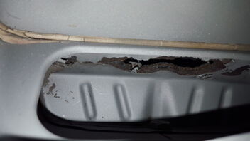

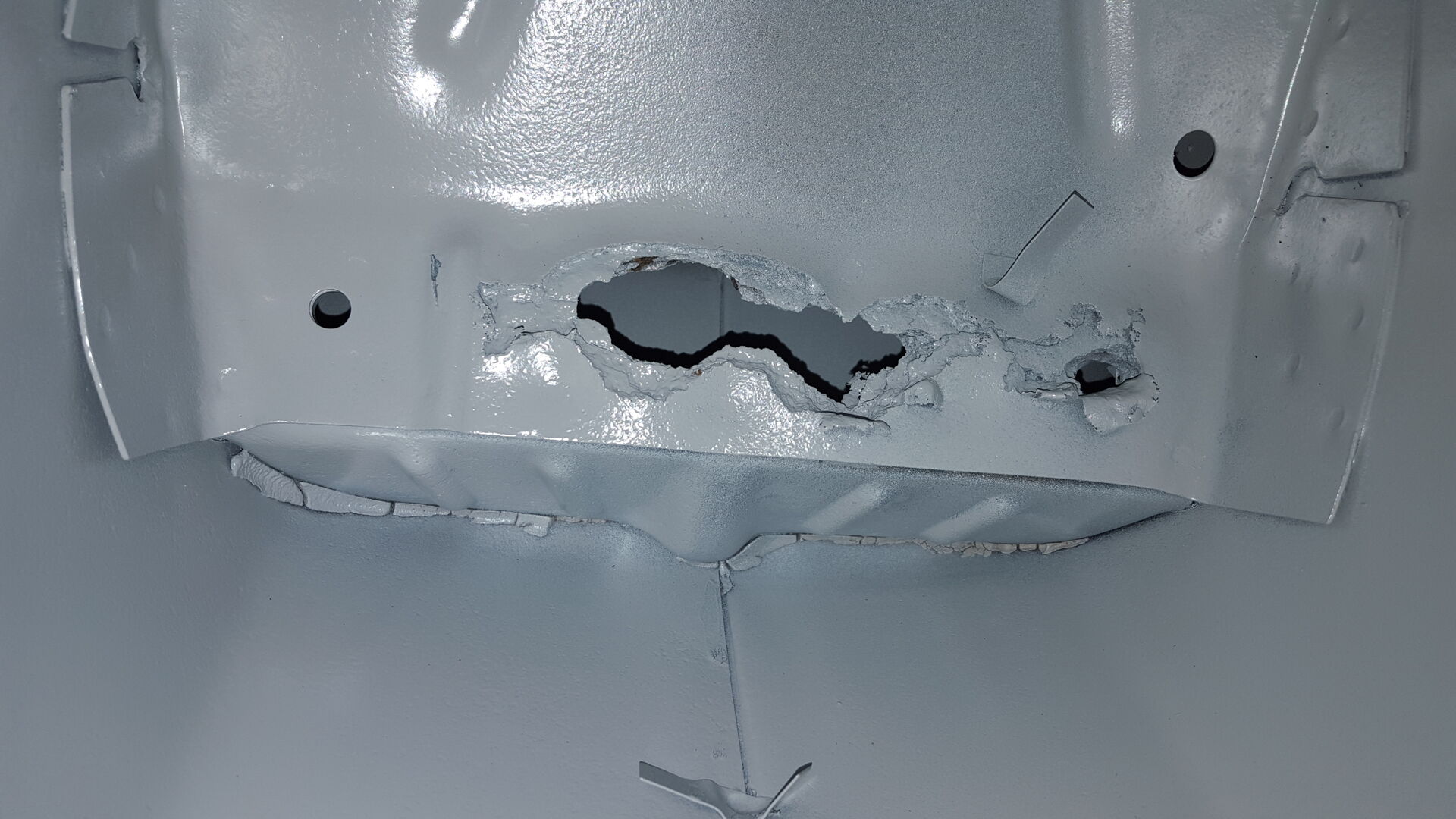

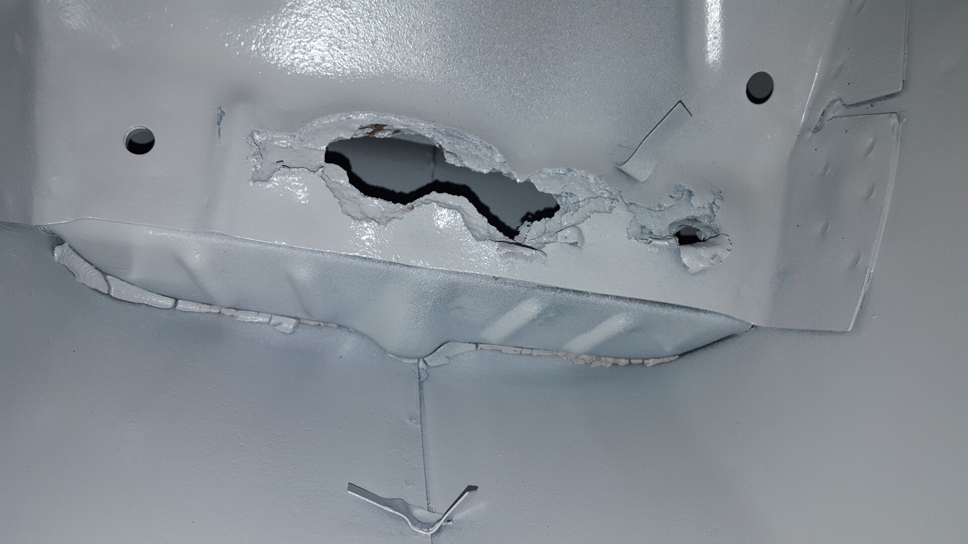

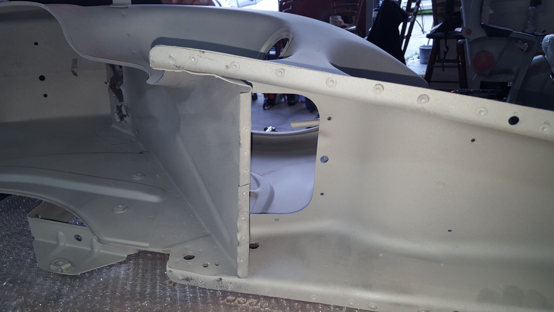

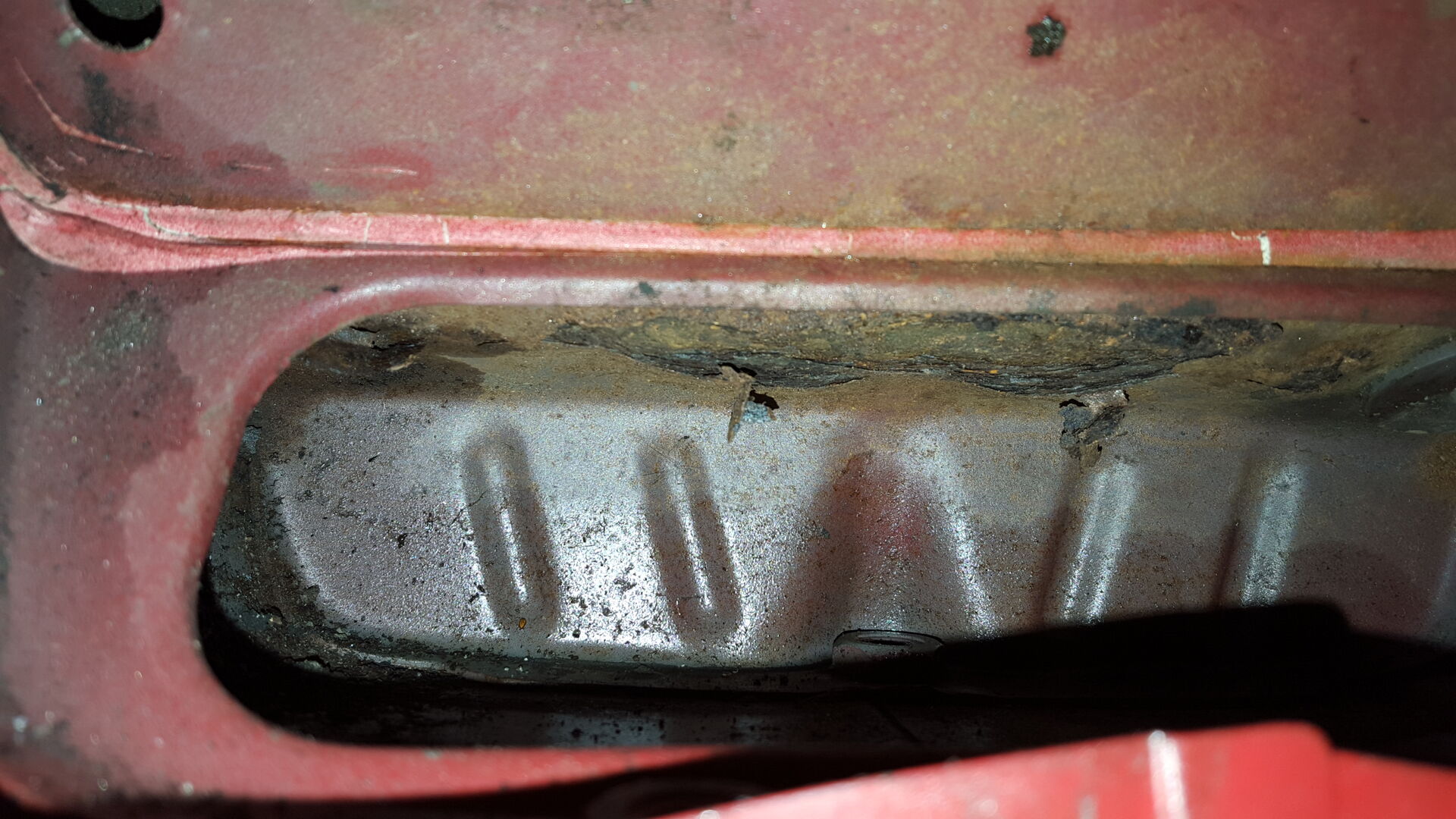

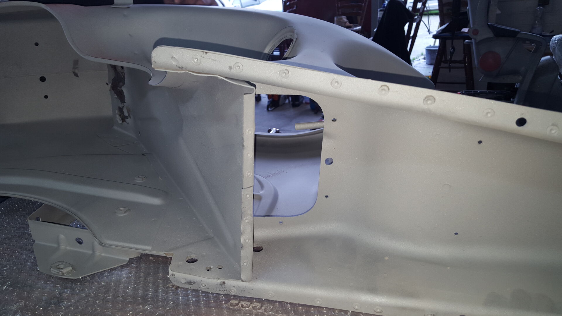

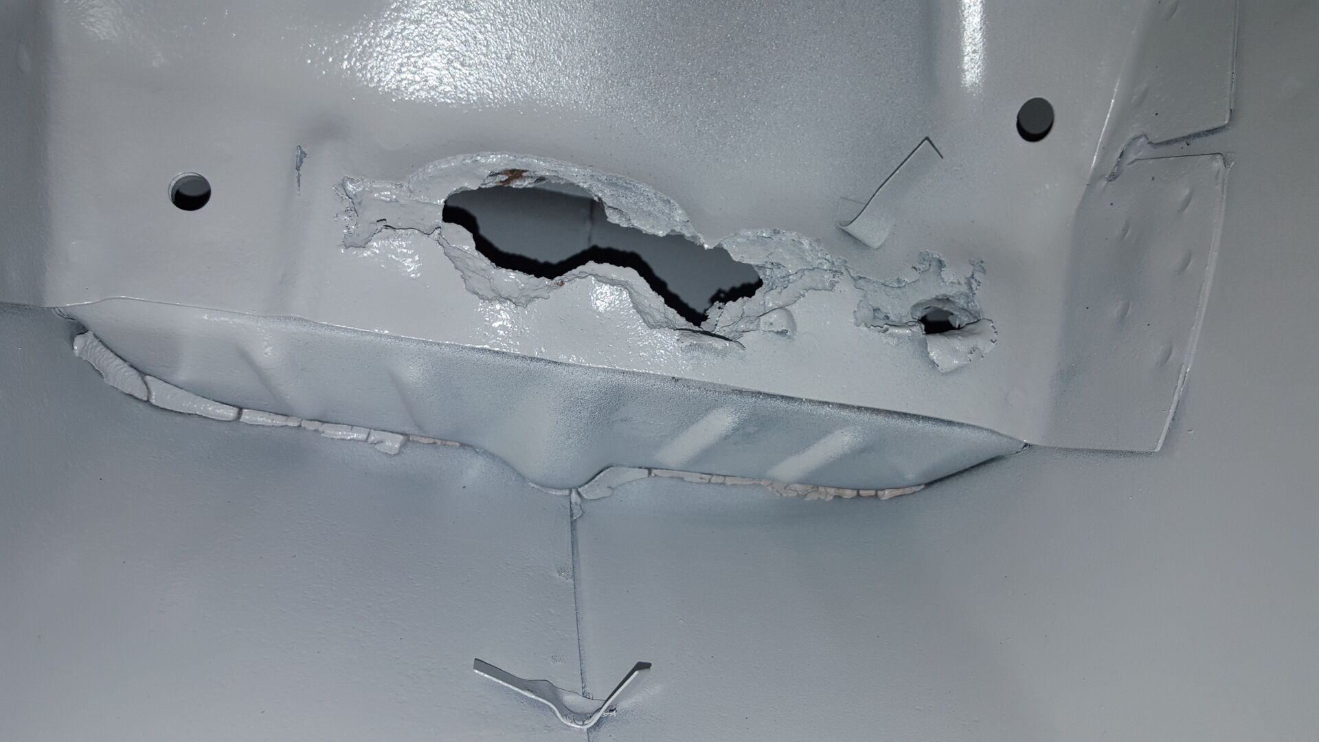

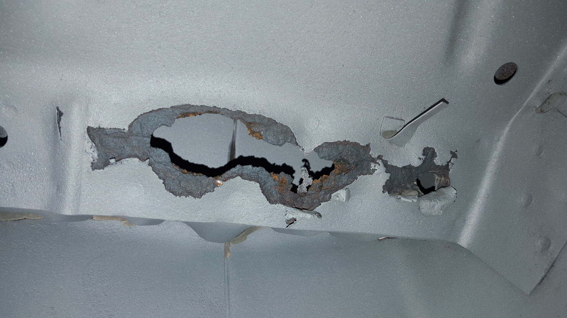

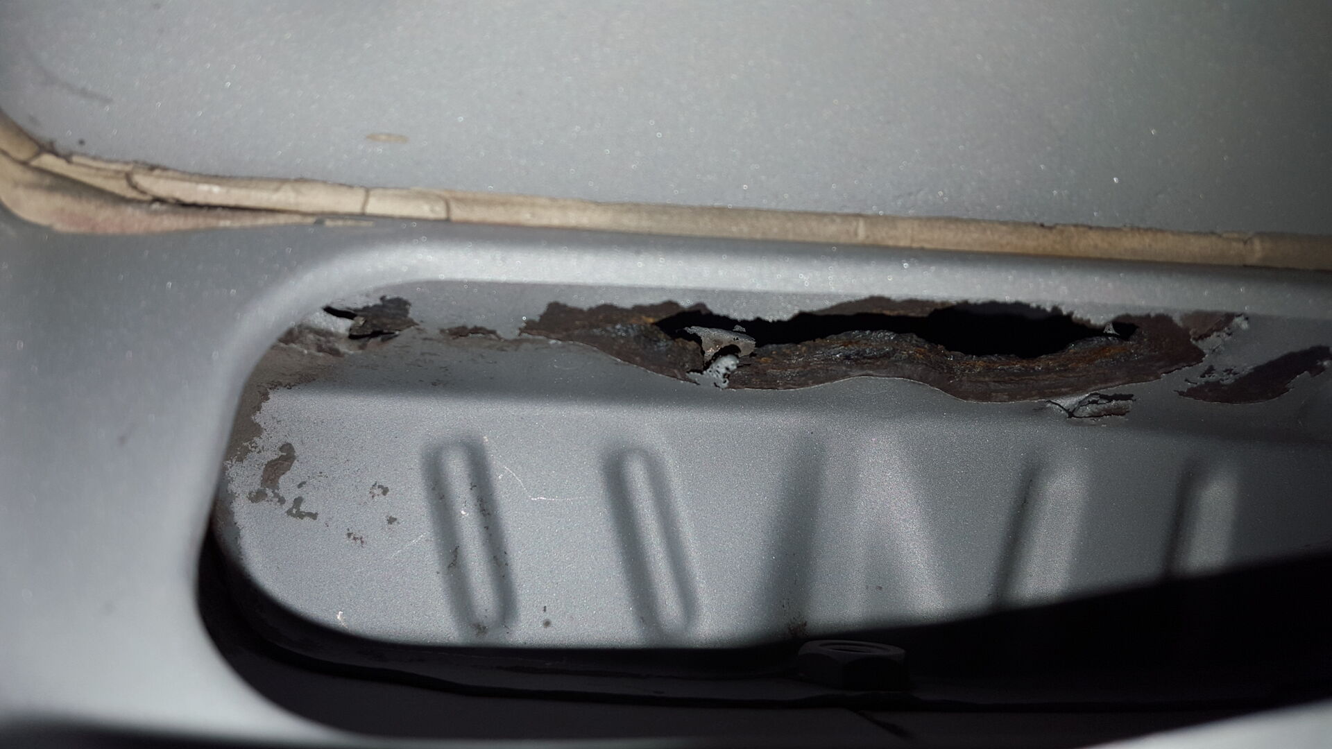

    Kurze Info zum Rahmen:
    Beinschild ist ab, Rahmen gestrahlt, Neues Beinschild und Rahmen mit 2k Epoxy Grundiert!
    Jetzt noch das Beinschild wieder dran scheißen und die hintere Stoßdämpfer Aufnahme erneuern X/
    diese ist leider völlig hinuber.
    hat jemand vielleicht Tipps oder erfahrungen die Stoßdämpferaufnahme neu zu bauen?

    wie sieht die dämpferaufnahme denn aus?

    Hier mal ein Paar Bilder der Stoßdämpferaufnahme.
