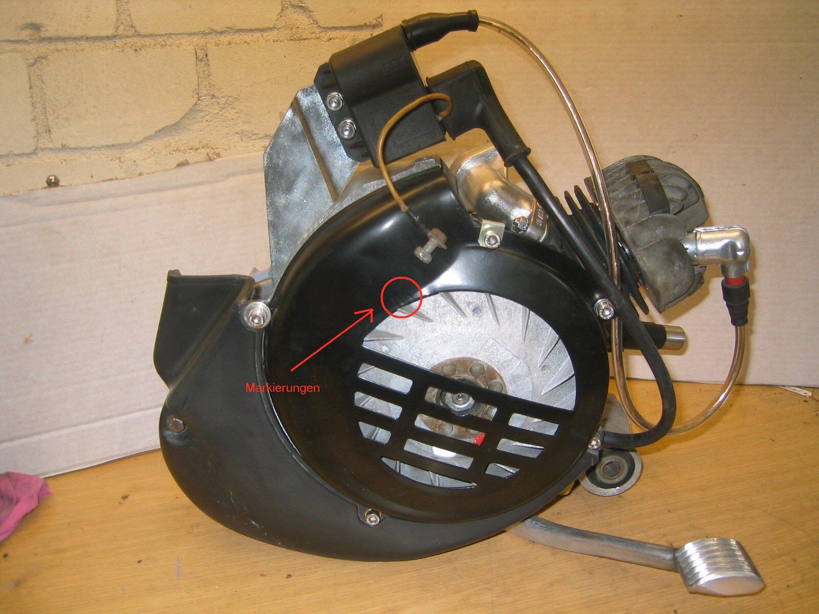

    Du brauchst nix aufzumalen, die Markierungen Sind da. Und auf dem Lüfterrad ist auch was.

    Wenn er sich nach den Markierungen auf der Lüfterradabdeckung richtet, kann er sich auch das Blitzen sparen und komplett nach vorhandenen Markierungen an Zündgrundplatte und Motorgehäuse einstellen.
    Blitzen ist zwar sehr sinnvoll bei getunten Motoren und schadet auch bei Originalmotoren nicht, aber wenn im Zuge der Revision weder Motorgehäuse noch Kurbelwelle, Zündgrundplatte oder Polrad getauscht wurden und deshalb keine neuen Fertigungstoleranzen bei einem dieser Bauteile ins Spiel gekommen sein können, kann man sich Blitzen eigentlich bei einem originalen 50 ccm Motor sparen. Vor allem, wenn er problemlos läuft. Im Piaggio-Werk wurden die Zündungen garantiert nicht mit der Blitzpistole eingestellt.
