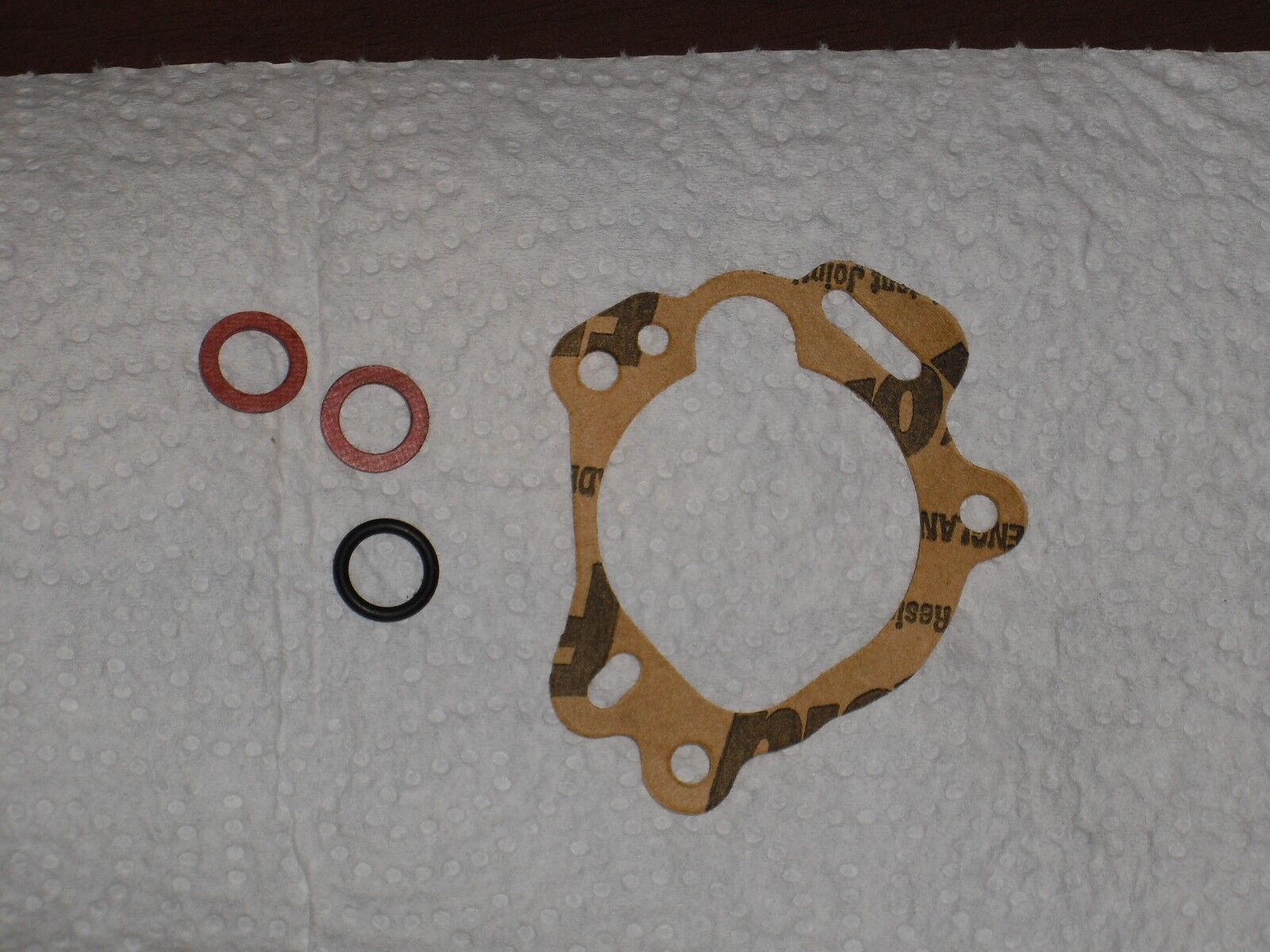

    Hallo, ich habe nochmal eine Frage. Bin fast fertig mit dem Motor, und hatte mir für mein Material bei PX-Performance das Stage 1 Pack geholt. Da ist ein Satz von Piaggio dabei mit Dichtungen. Habe jetzt leider irgendwie drei Teile über aus diesem Pack. Bild ist im Anhang. Vielleicht kann mir einer sagen, wo die hingehören. Ich habe einen PX 80 Motor ohne getrennt schmierung. Ist das vielleicht die Dichtung zur Öl-Pumpe? Die ich ja nicht habe?

    • June 10, 2009 at 23:22
    die große könnte (?) zur schwimmerkammer gehören (nicht 100%)
    der o ring ist kupplungs hebel.
    die anderen 2 könnten für den bezin anschluss am gaser sein.
