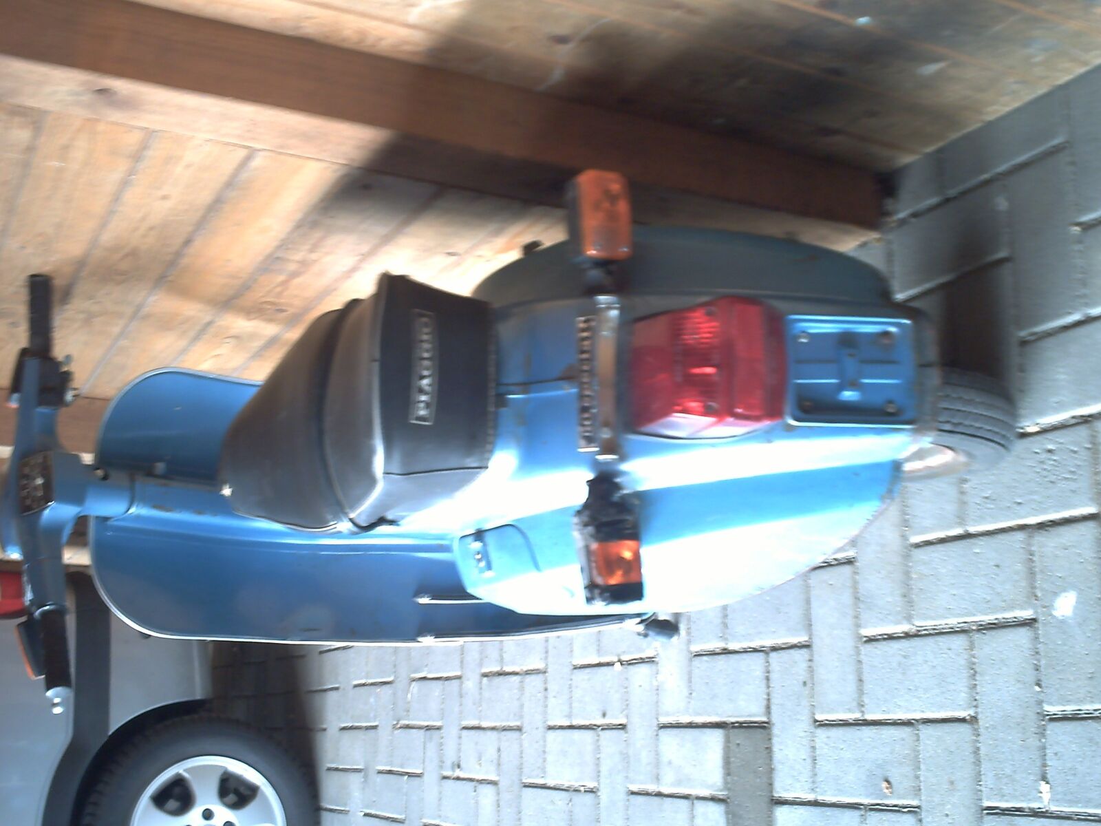

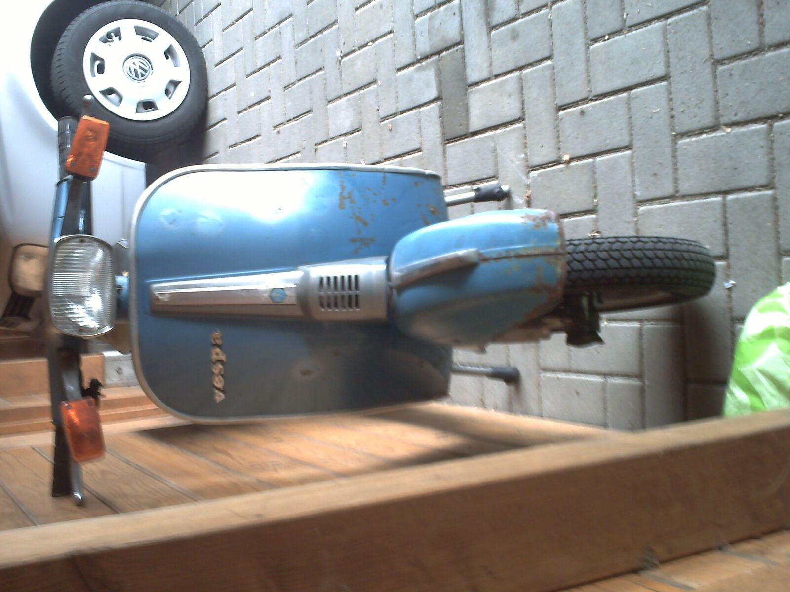

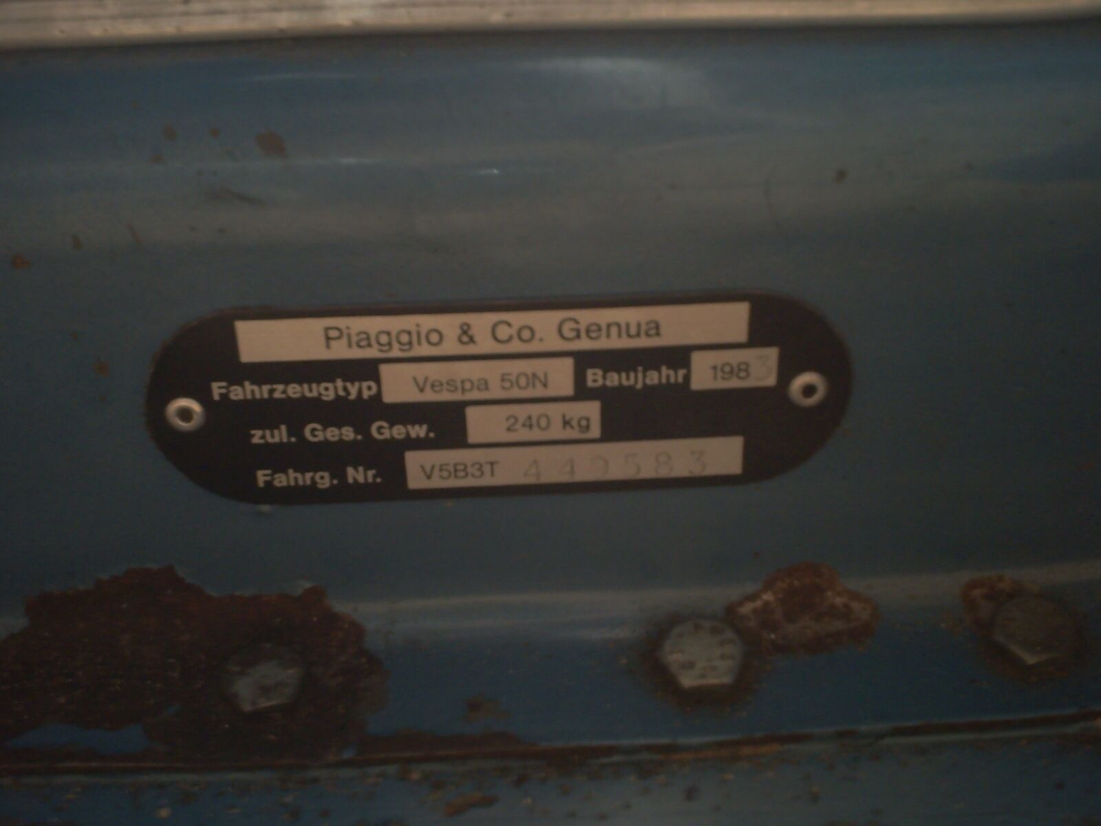

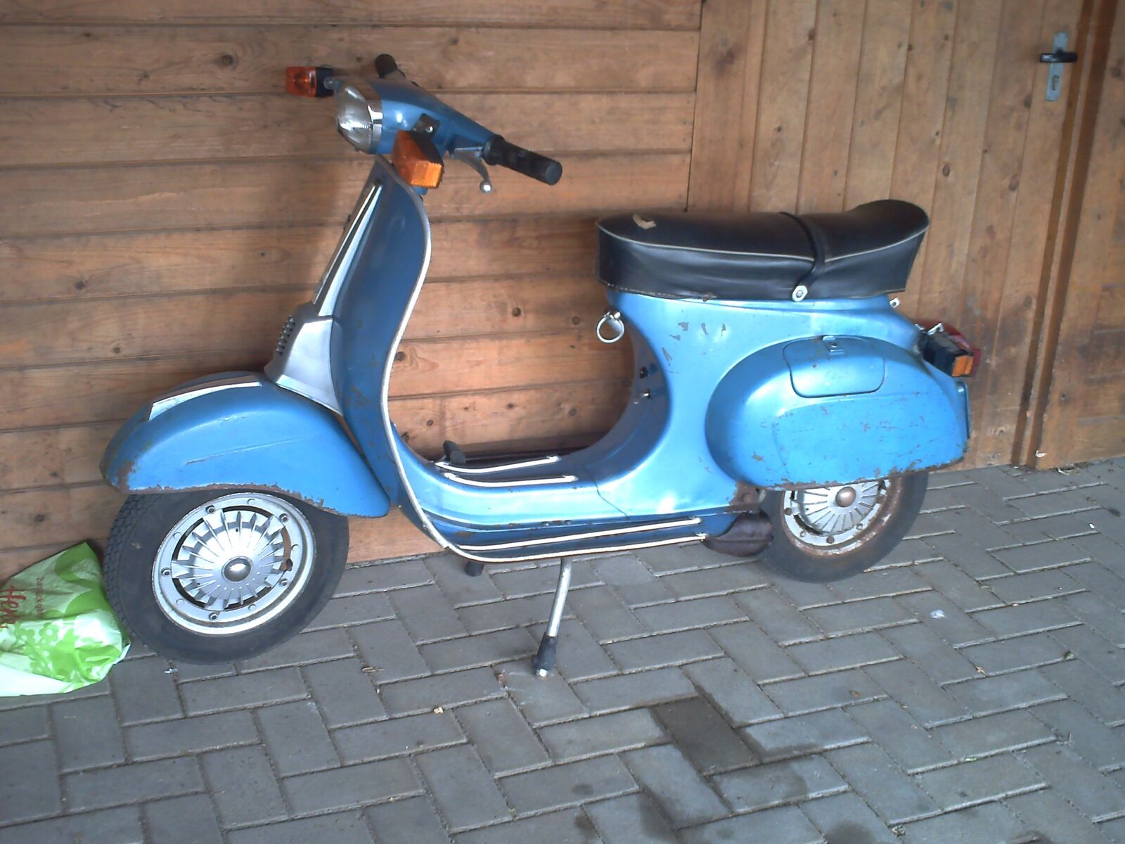

    Blider sind im Anhang....
      • 223.05 kB
      • 616
      • 186.48 kB
      • 559
      • 188.68 kB
      • 569
      • 90.94 kB
      • 594
    • July 19, 2007 at 14:22
    Scooterhelp sagt Bj. 1981. Irgendwie sieht das Typenschild auch frischer aus als der Rest vom Roller. Könnte mir daher vorstellen, dass das ursprüngliche Schild verlorengegangen ist und daher ein neues angefertigt wurde, wobei sich jemand bei der Jahreszahl vertan hat.
    Ist jedenfalls ein deutsches Modell, daher kannst du die Papiere über Piaggio bekommen. Hat auch schon 12 V Elektrik wegen 4-fach Blinkern. Obwohl ich sonst eher Originalfetischist bin, würde ich die Dinger entfernen.
    Ansonsten sieht das Ding nach einer sehr soliden Basis aus, für 150 auf jeden Fall kaufen.
