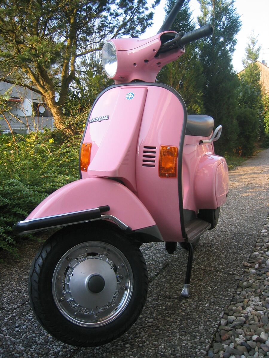

    • July 26, 2007 at 10:33
    Das ist eine gute Frage, allso; Kaufpreis plus Drossel. Was ist mit dem Einbau der Drossel? und die Kosten für den Eintrag in die Papiere erfährst Du bei einen Vespa-Händler oder bei einer Prüforganisiation (TÜV, Dekra) weiter Versicherung 60 Euro (ATU). Der im Bild zu sehende Roller ist gedrosselt. Den Einbau selbst zu machen, ist nur Leuten mit entsprechenden Kenntnissen zu raten. ( Den Originalzustand nicht zu ändern, so dass jederzeit durch umstecken der Kabel, der alte Zustand wieder hergestellt werden kann.
    MfG
      • 234.06 kB
      • 260
