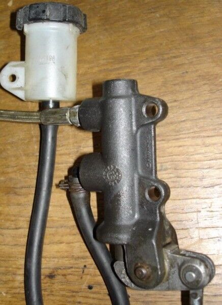

    Soweit ich das im GSF überblicken konnte müsste der Motor nach bearbeiten der Schwinge und anpassung des Federbeins passen..., aber bzgl. der Bremse frag ich mich warum Ihr das Teilhydraulisch ( also mit einem Zug auf Bremszylinder) macht ? Könnte das nicht mit folgenden Teilen vollhydraulisch ausgeführt werden ?

  • Aus Kostengründen vielleicht nur Teilhydraulik? Die von dir verlinkten Teile kosten ja schon einiges. Und wenn sich jemand einen Cosamotor in die PX strickt, dann vermutlich vor allem, weil keine Kohle für einen PX 200 Motor bzw. Gehäuse übrig ist, wie auch in Fettkimmes Fall.
    Die teilhydraulischen Grimeca-Druckgeber bleiben häufig bei Umrüstung auf Vollhydraulik (Scheibenbremse vorne) übrig und sind dann für kleines Geld zu haben. Habe selbst einen neuen für um die 10 Euro im Auktionshaus gekauft.

  • So siehts aus das gute alte KISS Prinzip keep it simpel & stupid .
    Du nimmst einfach den alten Bremszug der ja schon liegt.
    Hämmerst dir den 10-15€ Geber untern Tank oder Backe und fertig.
    Die dosierbarkeit finde ist ähnlich der Originalen & ihr wißt selber wie flott die blockieren kann.

    Also wäre es am einfachsten für mich den Geber zu organisieren, drunter basteln und die Sache läuft, wenn ich Fettkimme richtig verstanden habe..
    Das Teil wird jawohl nicht so schwierig zu bekommen sein..
    Muß dann allerdings noch die äußere Bremstrommel von der Cosa haben, weil die leider nicht dabei war. Aber das wird ja wohl nicht so das Problem darstellen...
  • Markymarc aus dem GSF schlachtet gerade eine Cosa nach der anderen.
    10-15 € mit Versand würde ich mal so ansetzten.
    Den Geber verwende ich bei meinen Umbauten.
    Egal ob TPH,SKR usw da ist immer der gleiche Grimeca Geber wie im Anhang drinn.
