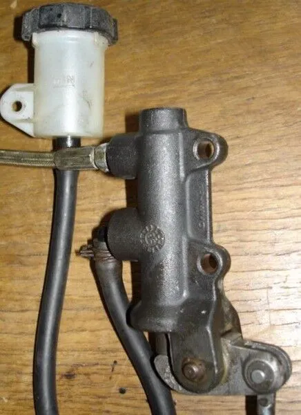

    Markymarc aus dem GSF schlachtet gerade eine Cosa nach der anderen.
    10-15 € mit Versand würde ich mal so ansetzten.
    Den Geber verwende ich bei meinen Umbauten.
    Egal ob TPH,SKR usw da ist immer der gleiche Grimeca Geber wie im Anhang drinn.
    Viel Erfolg
