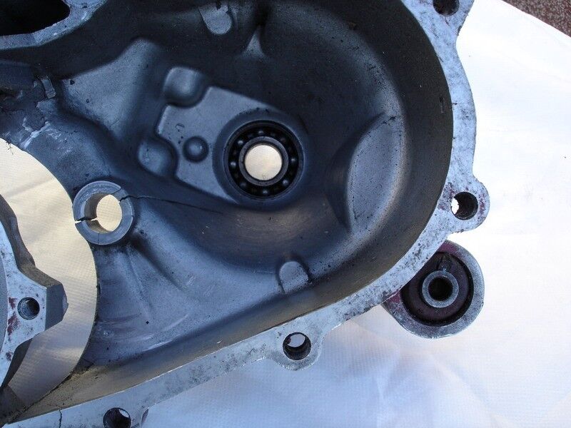

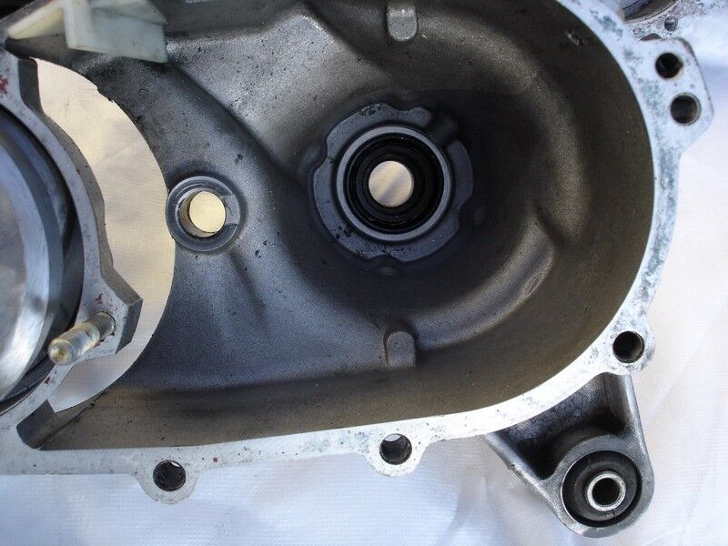

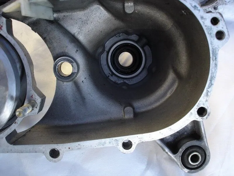

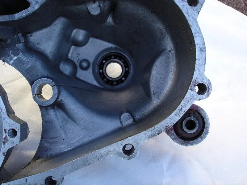

    kleines pic von der reuse das ich gestern in einem gsf topic gepostet hatte
    [Blockierte Grafik: http://www.germanscooterforum.de/uploads/monthly_07_2007/post-1297-1185299021_thumb.jpg]
    yep nick :d das teil gibts noch und wird regelmäßig eingesetzt.
    gsf member jesus war einer der ersten die diese kombi auf die strasse gebracht haben.
    mittlerweile gibt es ein paar davon,alle mir bekannten umbauten laufen mit der orginal cosabremse.
    die hydraulik wird über einen teilhydraulischen geber angesteuert.
    entweder die von der grimeca/tec oder die etwas kleineren der skr.
    die pk trommel geschichte ist leider nicht umsetzbar,lebensgefährliche wacklige geschichte.
    es war mal angedacht was passendes zu drehen aber warum der ganze aufwand wenn es einfacher mit der o-bremse gibt.
    dämpferaufnahme rahmen mußt du etwas steiler stellen sebacs haben sich wegen der unteren aufnahme als am besten erwiesen.
    die ganze sache ist bei mir aus der not entstanden nachdem mir ein gehäuse geplatzt war und das budget nur für nen 200 cosamotek reichte.
    mittlerweile schätze ich neben dem toppreis für meine reservemotoren (ich habe aus schlachtungen 3 gehäuse geschenkt bekommen ) die stabilere nebenwellenaufnahme.
    im anhang mal ein pic vom cosamotor und der px mit riss an der nebenwellenaufnahme und quasi solbruchstelle die die cosa nicht hat.
    in der praxis hält der motor mit den gleichen tuningkomponenten jetzt schon doppelt so lange.
    außerdem geht ein motorwechsel durch das geschlossen bremssystem erstaunlich schnell.
    die graue bleibt auf jeden fall bestandteil meines fuhrparksunersetzlicher testkanditat
    neu......jetzt mit tüv :thumbup: .......neu
    @ smalrame: da du schon bei der motoridentifikation ein paar probs hattest ,würde ich mir an deiner stelle , hilfe beim umsetzen der silentgummis holen.
    die cosagummis sind von hause aus weicher als px.
    da du sie eh vor dem flexen rausholst und danach die anschläge umpunktest keine hürde die zu tauschen.
    viel erfolg cheers ante
