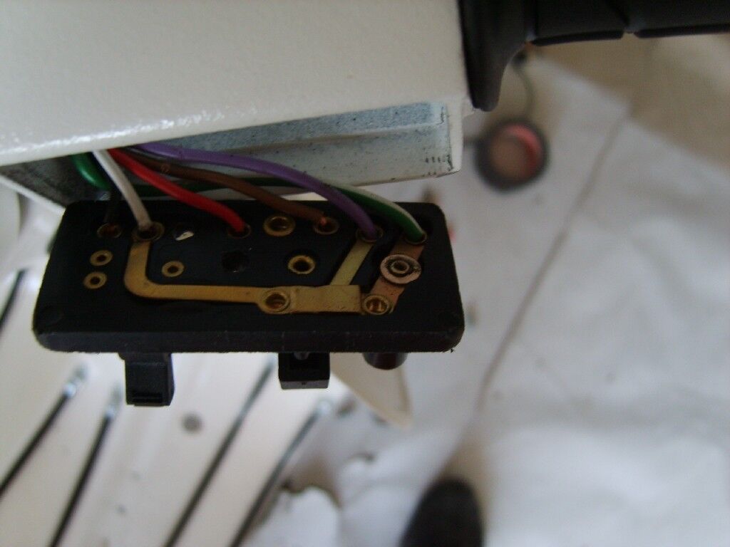

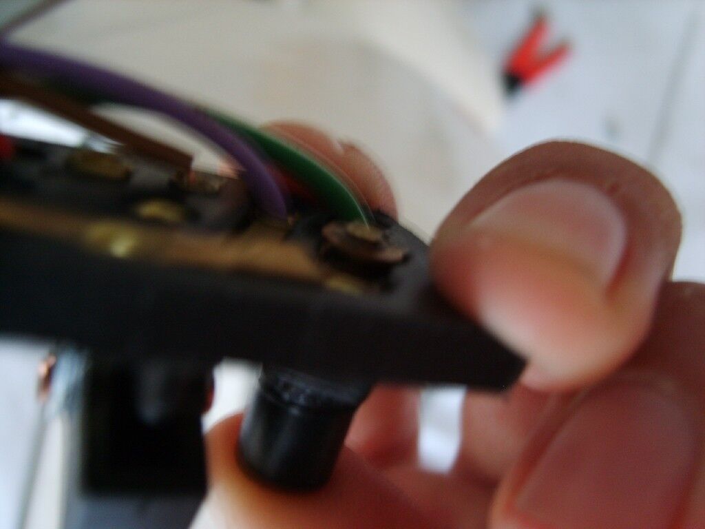

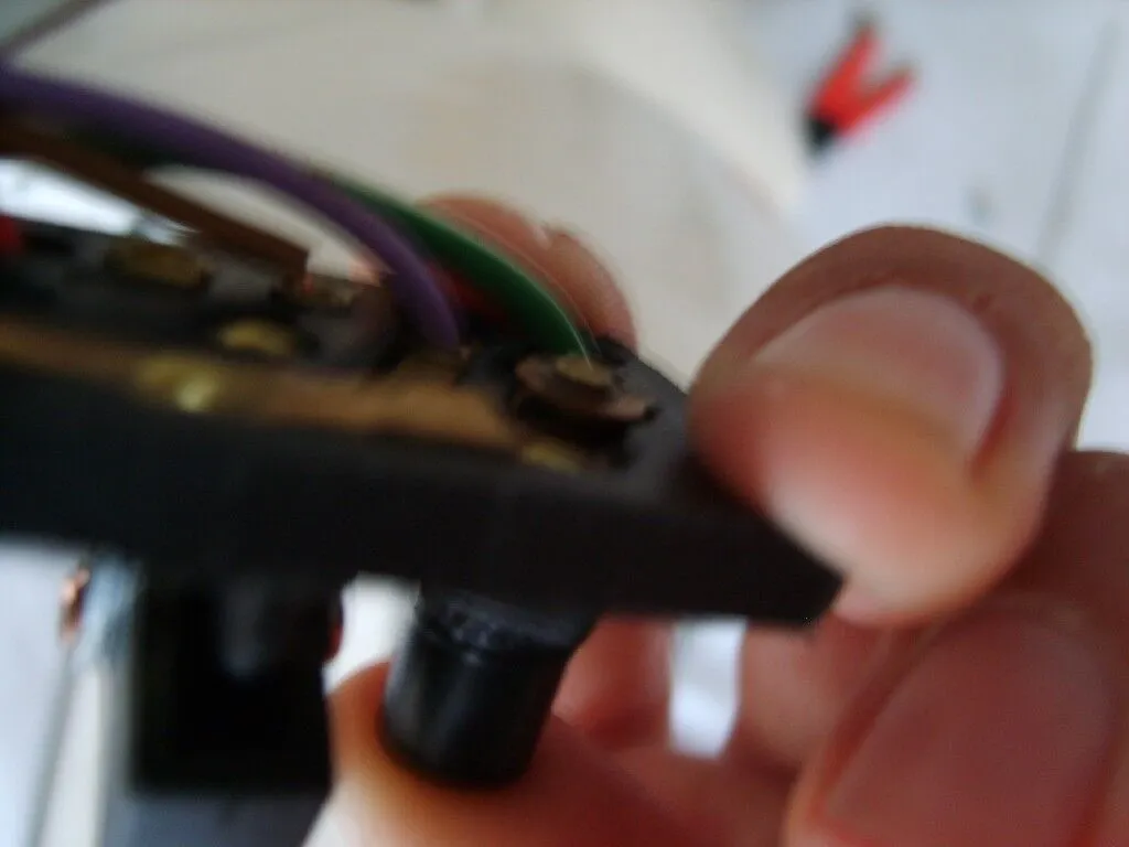

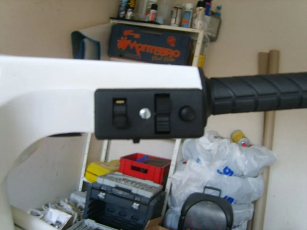

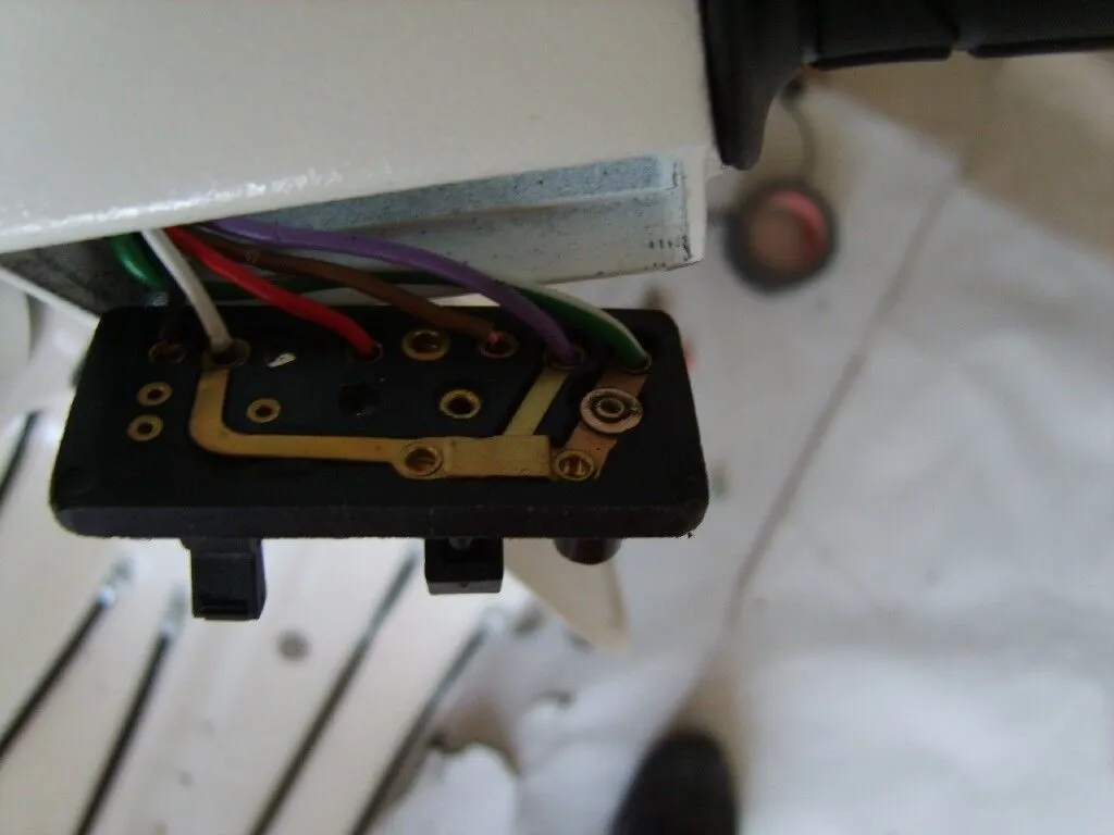

    Nun, wenn ich mir den Taster anschaue, dann sind die beiden Pole in unbetätigtem Zustand durch das Kontaktplättchen verbunden.
    (Das hab ich übrigens auch mit nem Multimeter geprüft!) Wird der Taster gedrückt, wird die Verbindung unterbrochen...
    Plausibel?
    Wenn ich Zeit hab, kann ich vielleicht mal nen Foto machen...
    ... So, Zeit gehabt:
    In Bild 1 sieht man den Schalter in der Draufsicht
    Bild 2 zeigt den unbetätigten Zustand
    Bild 3 zeigt den betätigten Taster

    ist ein Öffner....
    gehört so....
    strom fließt durch den Schalter zur Beleuchtung.... wenn du Hupst...erst durch die Hupe und dann zum Licht...
    also in Reihe geschaltet
    Rita

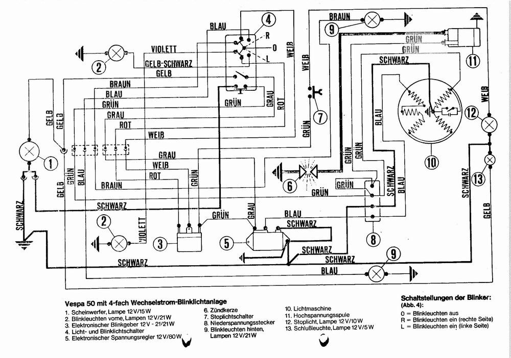

    • July 28, 2007 at 13:30
    Hallo
    hast Du diesen auch gehabt?

  • DonDoni
    401
    42
    Bayern / EI
    V125 Special ;-)
    • July 28, 2007 at 16:32
    Danke!
    Den zweiten kannte ich schon, aber der erste ist mir neu und sieht aus als könnte er mir helfen! =)
    Da muss ich gleich mal in die Garage...

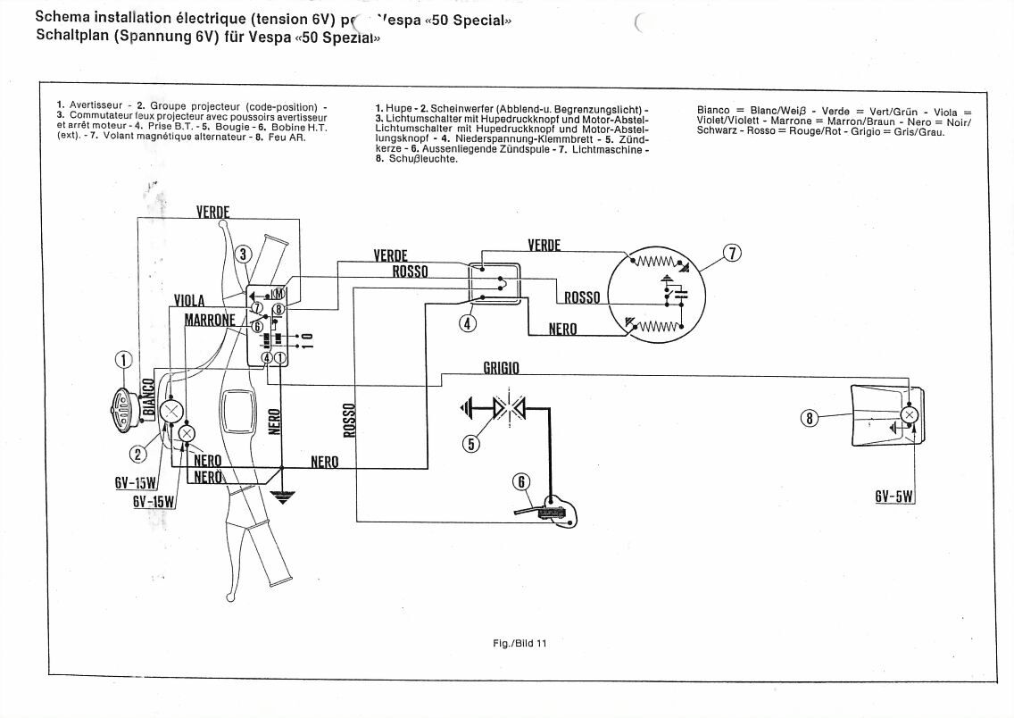

    So, jetz war ich in der Garage...
    Ich hab jetz ne original italienische Hupe 8)
    Sobald der Hupentaster gedrückt ist, wird der Hupton unterbrochen :thumbup:
    Also, so wird des nix...

    bin auch gerade dabei meine Spezial neu aufzubauen und bin dabei auch auf das Problem mit dem Öffner gestoßen.
    So wie ich das sehe musst du die Hupe (oder in meinem Fall Schnarre) in Serie zur Beleuchtung anschließen und den Öffner Schalter parallel zur Hupe. Somit fließt der Strom wenn du nicht die Hupe betätigst über den Öffner zum Licht und wenn du die Hupe betätigst eben über diese.
    - Hupe funkt dann natürlich nur wenn Licht eingeschalten ist und Birne in Ordnung ist
    - ausserdem wird das Licht schwächer werden wenn die Hupe betätigt wird
    Hab das ganze bei mir mal am Werkstatt Tisch so zusammengebaut und es sollte funktionieren (sollte weil ich nur 12V Gleichspannung zur verfügung habe und meine Schnarre somit nicht funktioniert - aber angezogen hat sie)
    Sollte ich falsch liegen bitte um Korrektur!
    mfg H.B.

    H.B. hat weitgehen recht..... stromfluß über die Hupe oder den geschlossenen Taster weiter zum Lichtschalter.... wenn an, über die Birnen auf Masse....wennn aus am Schalter auf Masse

    • August 5, 2007 at 18:32
    Hi all!
    ich hab´s geschafft! :rolleyes:
    Ich hab nun tatsächlich alles in Reihe angeschlossen, der Strom läuft jetzt also zuerst über den Hupentaster (jetzt weiß ich auch, warum da das dickste Kabel dran ist) an der Hupe vorbei und dann erst zur Beleuchtung.
    Da Strom immer den Weg des geringsten Widerstands geht, fließt er im normalen Zustand über die Beleuchtung (die fast null Widerstand hat) Richtung Masse ab. Wird nun der Hupentaster gedrückt, wird eigentlich
    nur der Weg zum Licht unterbrochen und der Strom muss über die Hupe (oder Schnarre) zur Masse abfliessen. 8|
    Ich hab ja schon viel gesehen, aber damit gewinnt der Ausdruck "abenteuerlich" eine ganz neue Dimension... :thumbup:
    Leider gibt meine Schallsignaleinrichtung immer noch keinen Mucks von sich bzw. knackt nur ein wenig vor sich hin. Ich hab jetzt aber gesehen, dass zumindest 12V draufsteht.
    Ich denke dass das Ding einfach kaputt ist. Am Dienstag will ich TÜV machen lassen :S
