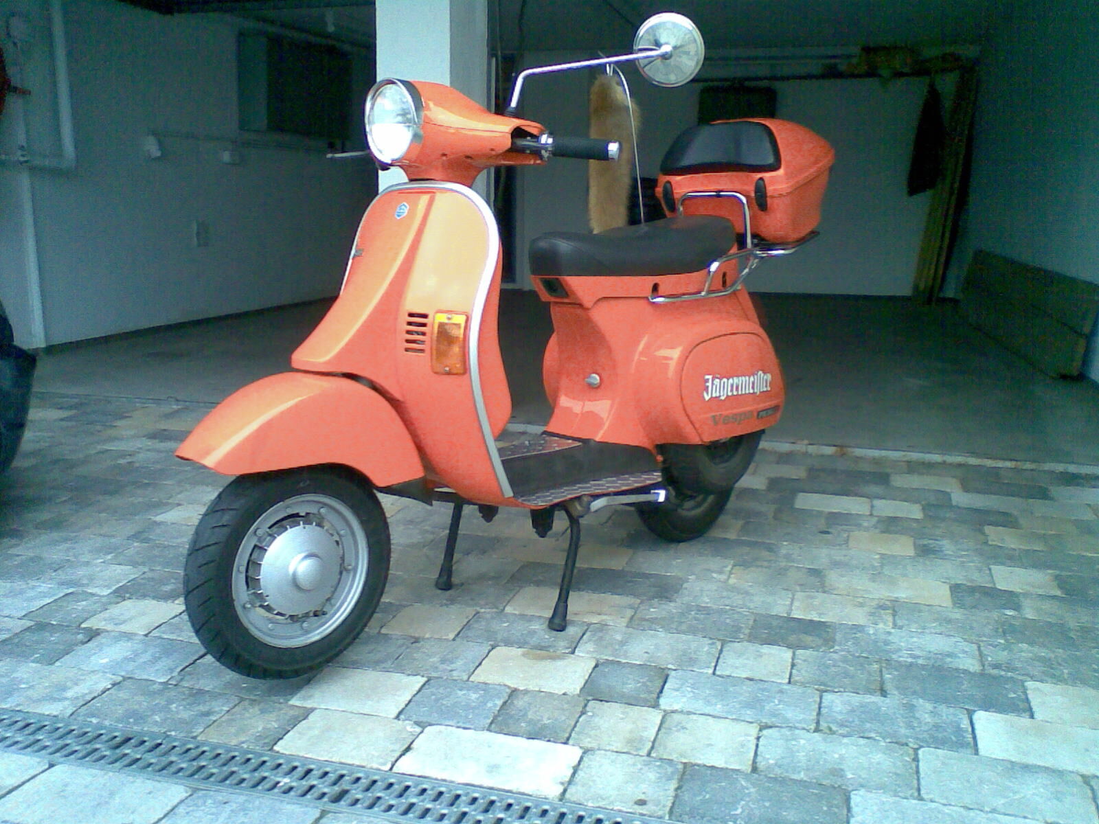

    ]Hallo zusammen,
    Hab den Polini 75 drauf, mit HD82 bedüst. Ist das zu gross?
    Dazu kommt noch Sito plus und aufgeschnittenes Ansauggehäuse für --)
    Luftfilter.

    Warum haste den Luftfilter denn aufgemacht ? für 75 ccm brauchste das nochnicht , Düse sollte so bei 70 - 74 liegen je nach Auspuff der gefahren wird .
    Dann ist auch klar warum sie mit der größeren Düse besser lief . Haste denn auch die zündkerze geändert mit dem entsprechenden Wärmewert ?

    Kerze ist getauscht. (NGK B8 HS) Luftfilter iss der originale, saugt aber über gesamte Fläche an.
    Hab also nur Ansaugtrichter (das schwarze Kunststoff) gekürzt.
    Hab halt nur das Problem, dass sie säuft (4-5l/100km).
    :-7
