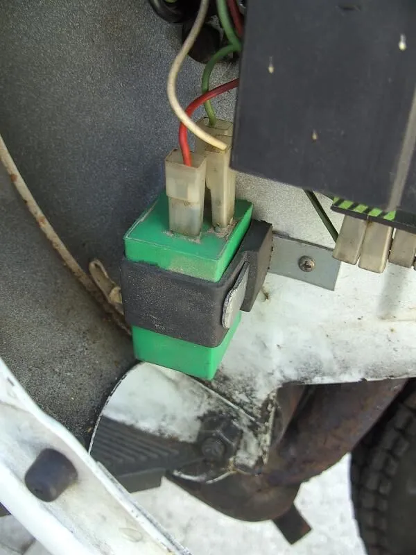

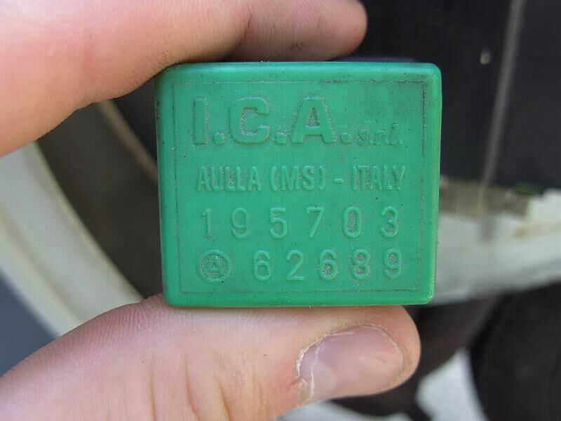

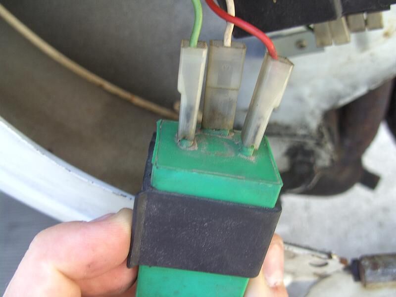

    • June 10, 2009 at 15:01
    Das wär doch mal ein Angebot ;) Ich schau mal in die Garage und mach schnell ein Foto,
    Edit:
    Hier die Bilder
