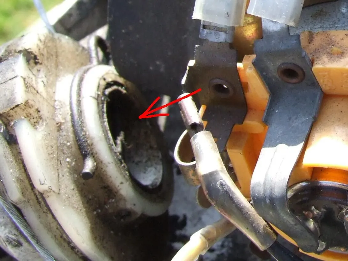

    Die beiden Tipps sollten die Ursache deines Problemes schon klären. Entweder Schaltraste oder Splint weg. Hier mal ein Foto zur Aufklärung:
    Wenn dieser gebrochen ist, kannst du nicht mehr schalten. Mach mal ein Test. Kannst du dein Schaltrohr ohne Widerstand im Stand gut bewegen?
    Wenn ja = Splint gebrochen
    Wenn nein = Schaltraste überprüfen.
    Aber eines geht gar nicht. Gänge sauber eingelegt und sie fährt nicht.
