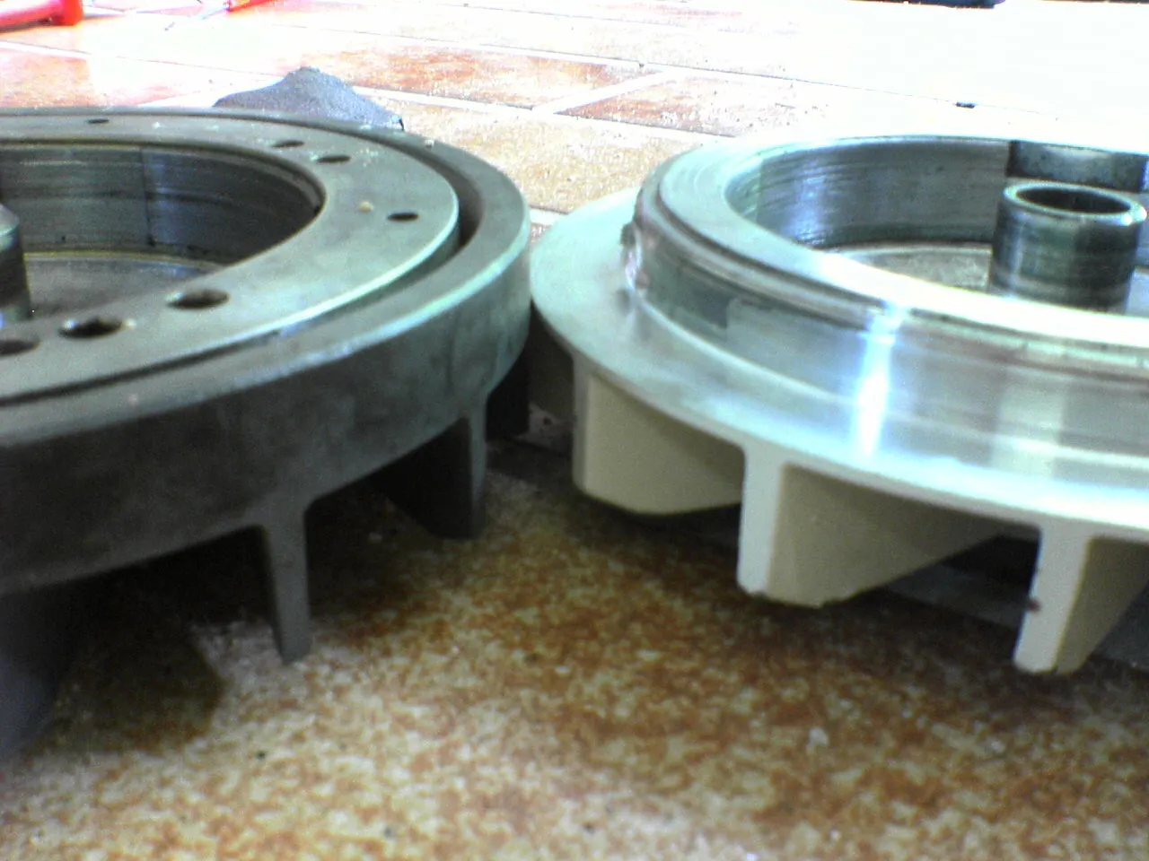

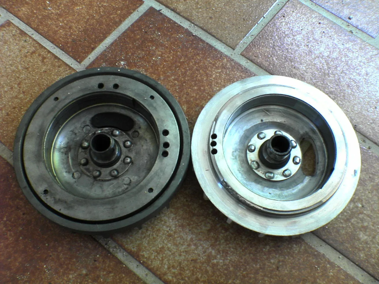

  • Spike05
    1,106
    141
    Burglengenfeld
    66'er V 50N
    • July 27, 2007 at 13:15

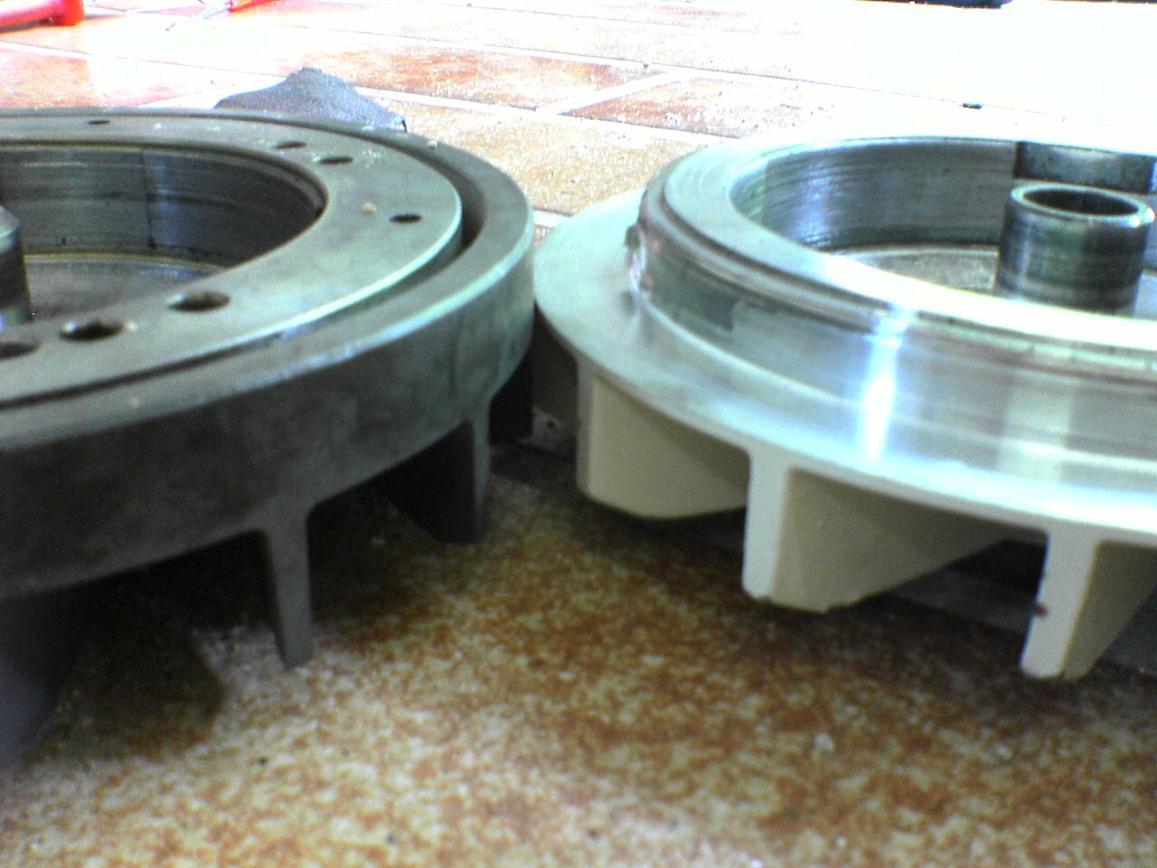

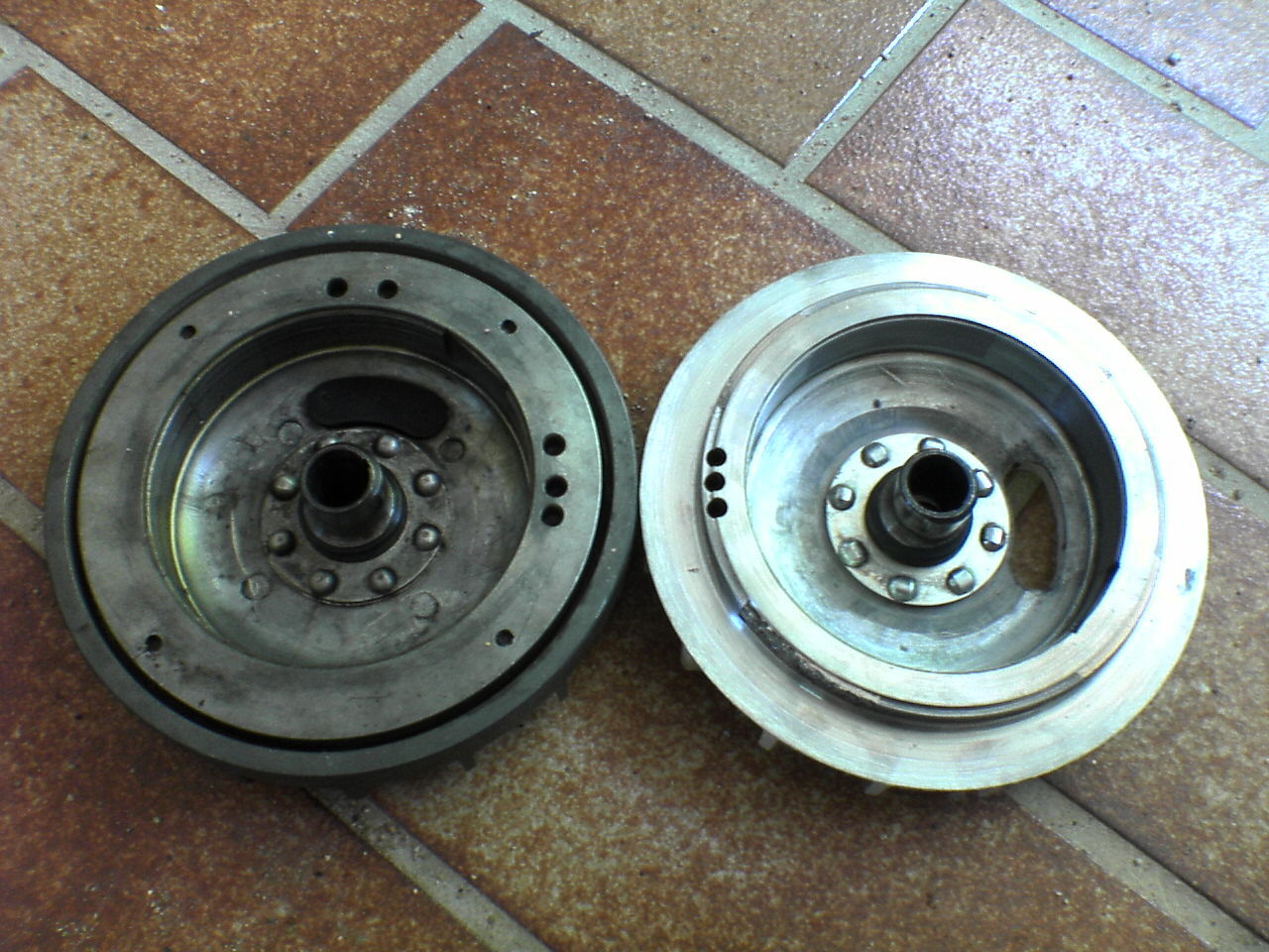

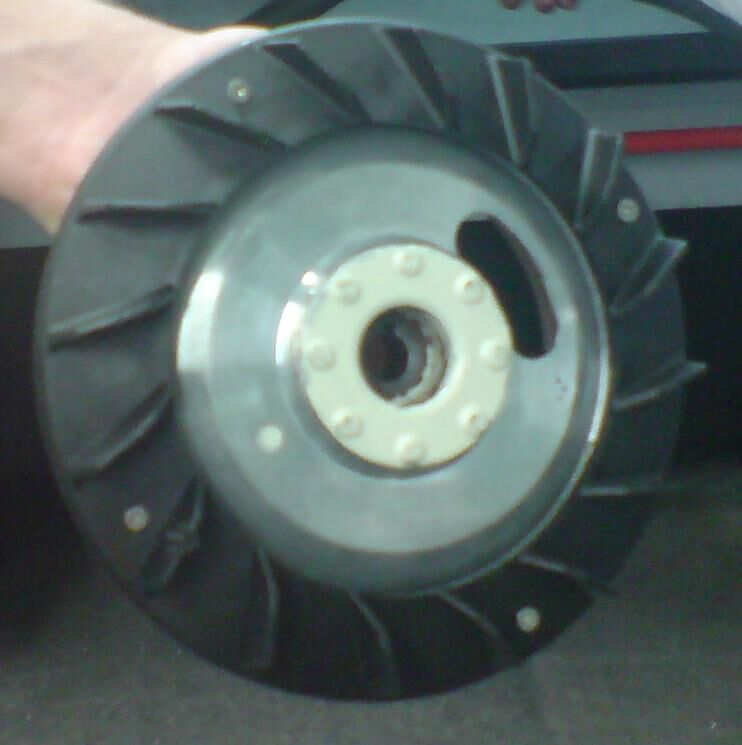

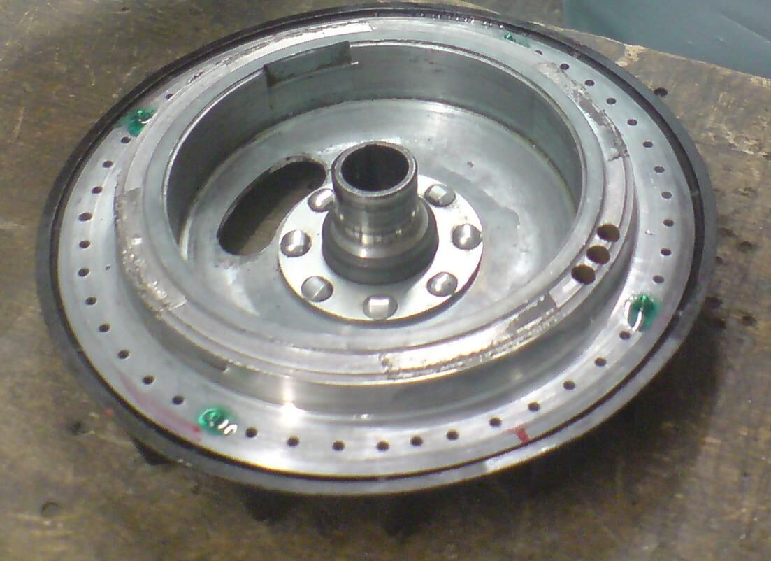

    Hab das Lüfterrad meiner V50 auch bearbeitet. An der Innenseite hab ich von aussen nach innen alles abgedreht, der Magnet ist nur noch halb so groß wie vorher. Aussen hab ich die kompletten Lüfterschaufeln entfernt und auf der ganzen Fläche abgedreht. Wandstärke jetzt etwa 6 mm. Damit das Ding auch wieder kühlt hab ich vom HP4 die Plastik-Schaufeln montiert. Gewicht vorher 2180 gramm, danach 1450 gramm.
    Bin bis jetzt etwa 300 Kilometer ohne Probleme damit gefahren.
    Kann dir leider keine Bilder zeigen, da ich immer ne Fehlermeldung bekomme beim hochladen der Daten. Ich versteh aber nicht warum!

  • Spike05
    1,106
    141
    Burglengenfeld
    66'er V 50N
    • July 27, 2007 at 18:39
    @ Moskito: genau, obwohl ich die selben Bilder schon mal hochladen konnte. Was läuft da falsch?
    @ Val`78: ok schick dir die Bilder.
