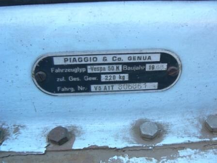

    hallo zusammen. ich bin verwirrt.
    Typenschild auf dem mitteltunnel sagt ich hab ne 50N die stimmt auch mit dem schildchen des tritts überein(bild 1). (kp wies überm motor ist)
    laut quelle 1: down-and-forward.de
    und quelle 2: http://www.scooterhelp.com/serial/ves.fra…rs.html#italian
    hab ich aber ne 50R!?
    fliel mir grade erst auf da ich beim auseinandernehmen des motors nen kolben mit 2 kolbenringen,nen zylinder mir 3 ÜS gefunden habe und unterm polrad und am zylinder nen 4-eckiges emblem reingestanzt ist!?
    bild 2 zur hilfe!?
    kann mir wer helfen und wenn ja was sind die unterschiede der beiden modelle?
    Gruß,ralf

    • June 14, 2009 at 21:56
    hab das hier gefunden/finden lassen
    - Chromring am Scheinwerfer (50R: ohne)
    - Alu-Trittleisten (50R: Gummi)
    - Metallschriftzug hinten (50R: Kleber)
    - Motor = V5A1M (50R: V5A2M), sind aber beides 3-Gang
    klingt als hätten scooterhelp und Co recht und mein typenschild is flasch ? XD
    gruß

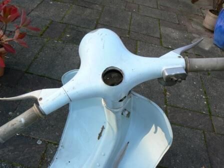

    ohje...noch 2 bilder... werden kaum helfen aber naja... tacho hab ich einen. scheint original zu sein?!
    gruß :)

    mit tacho wette ich minimum nen kasten bier auf den deutsche 50n - wenn der taho noch ein 60er mit wappenlogo ist musst du ihn guuut aufheben - die dinger sind nicht mehr zu bekommen
    edit. das originale rücklicht ist wohl dem gepäckträger zum opfer gefallen

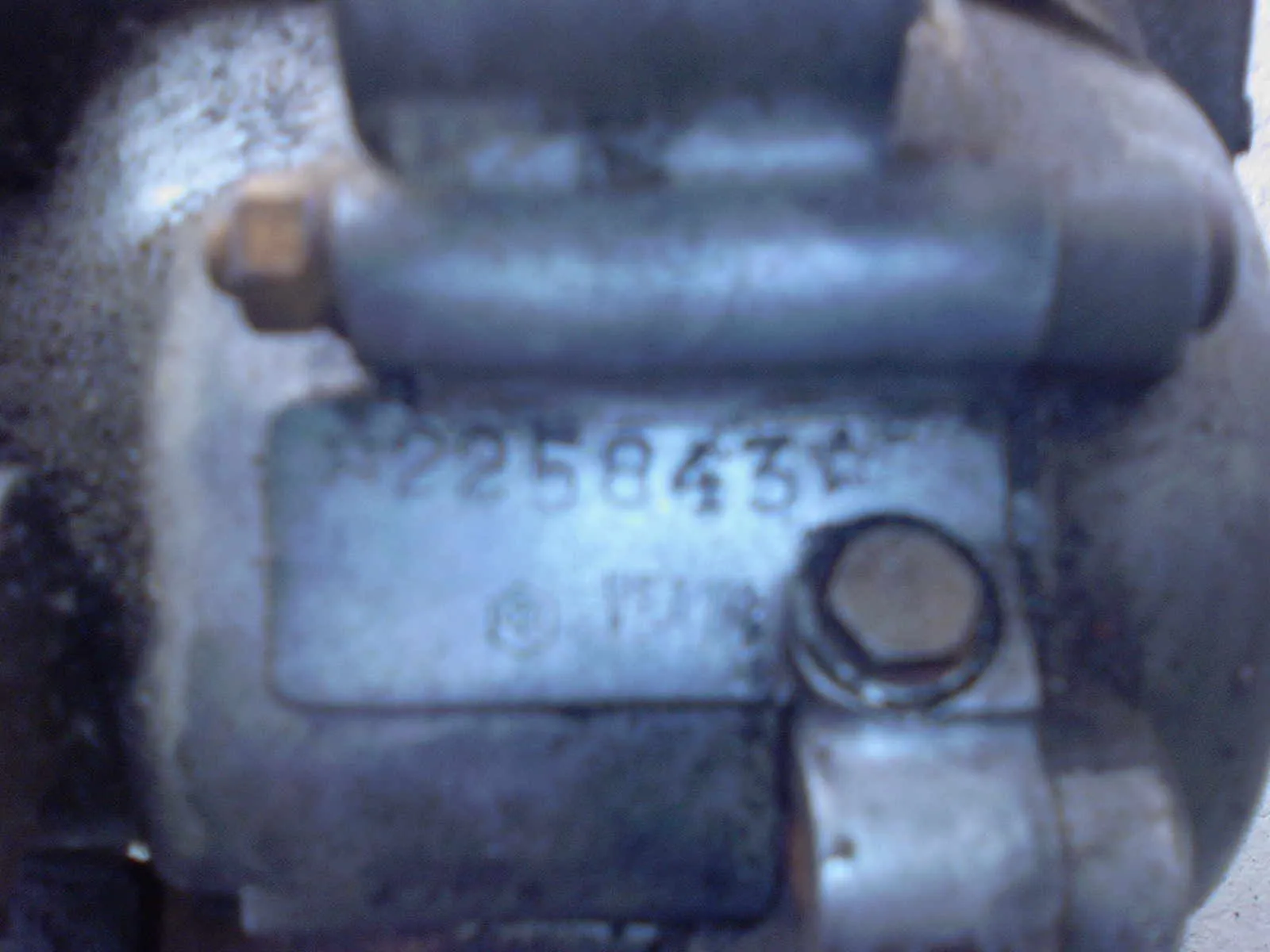

    sodele.
    abi rum,massig zeit und heute den motor in angriff genommen...
    hier mal ein bild von der motornummer. was draufsteht: *225743*
    (6-eckiges emblem) V5A1m
    hoffe das hilft wem weiter

    ist ein 68er N - Motor - das erklärt das Wappenlogo
    ob N oder R kann man am Motor nicht sehen
    - nach den Angaben ists ein deutscher Rahmen (kein normaler Mensch würde auf Fahrradklingel zurückrüsten wenn das Ding schon ne Hupe hat)
    - dass der ein paar Jahre jünger ist bleibt komisch
    aber was solls - Motor & Optik ist 68, d.h. eine deutsche 73er die damals im 68er Look als 68er verkauft wurde oder ne 50 N aus anderen Ländern die irgendwann mittels altem Motor und Felge vorne auf 68 getrimmt und hier zugelassen wurde.
    EEEv. mal bei Piaggio nachfragen ob die mehr wissen
