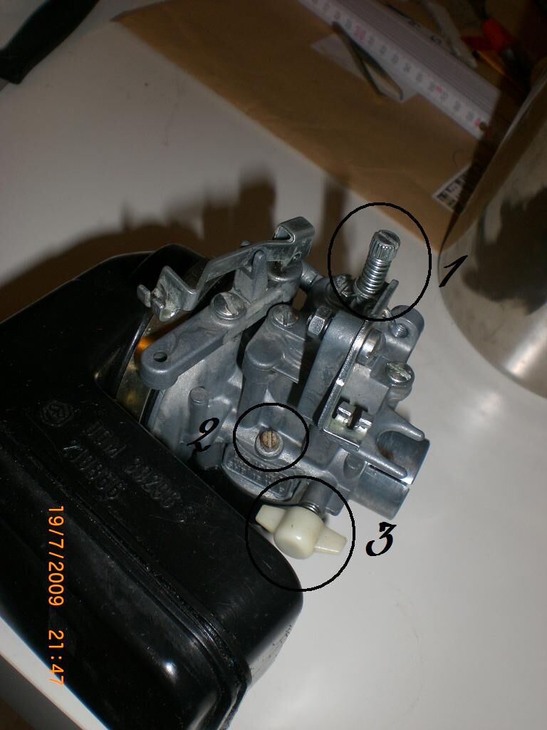

    Eben hatte ich den Vergaser draussen um ihn mal zu reinigen, jetzt wollte ich wissen was welche Schraube (1, 2, 3) beeinflusst.
    DENN: Im stand geht Sie manchmal aus und manchmal dreht sie hoch. Hat aber keine konstante Leerlaufdrehzahl.
    Danke!
    Greetz
  • 1 Leerlaufschraube
    2 Teillastdüse (fest verschraubt)
    3 Gemischeinstellschraube
    Guck in der Suchfunktion nach [lexicon='Vergaser einstellen',''][/lexicon] da steht alles drin ...
    danach lies bitte das Thema Falschluft ...
    danach biste schlauer glaubs mir ...

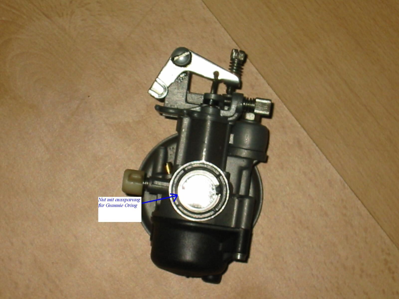

  • Guten ABend,
    habe mich nun fast den ganzen Tag durch Forum gestöbert wegen der Falschluft.
    Nun hab ich gelesen das wenn der Vergaser mit einem O-Ring abgedichtet wird, das dann eine Nut am Vergaseraustritt sein muß.
    An meinem Gaser ist aber keine nut (siehe Foto), muss also ein Filzring verbaut werden?
    Welche Maße haben O-und Filz Ring?!
    Greetz Tim

  • Wenn der vergaser hier eine Nut besitzt muß der Oring abdichten , wenn nicht kommt auf den äußeren kranz des Ansaugstutzen (Metall) der filtring dieser dichtet zischen Aluhülse Vergaser und Ansaugrihr ab !
  • Bei der XL2 sollte nur ein o-ring vorhanden sein. Filzringe wurde bei diesem Bj nicht mehr verbaut.
    Der Vergaser muß bis zum Anschlag an Saugrohr anstehen sonst gibt es Falschluftprobleme.
  • Okay Danke, also da ist definitiv kein O-Ring veerbaut!
    Benötige die Maße des O-rings!!!! Dringend!!!
