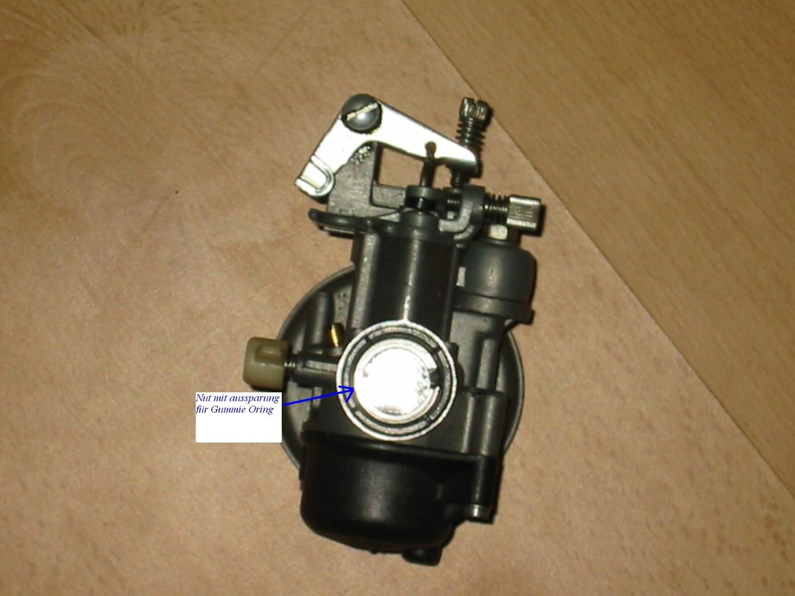

    Eben hatte ich den Vergaser draussen um ihn mal zu reinigen, jetzt wollte ich wissen was welche Schraube (1, 2, 3) beeinflusst.
    DENN: Im stand geht Sie manchmal aus und manchmal dreht sie hoch. Hat aber keine konstante Leerlaufdrehzahl.
    Danke!

    1 Leerlaufschraube
    2 Teillastdüse (fest verschraubt)
    3 Gemischeinstellschraube
    Guck in der Suchfunktion nach Vergaser einstellen da steht alles drin ...
    danach lies bitte das Thema Falschluft ...
    danach biste schlauer glaubs mir ...

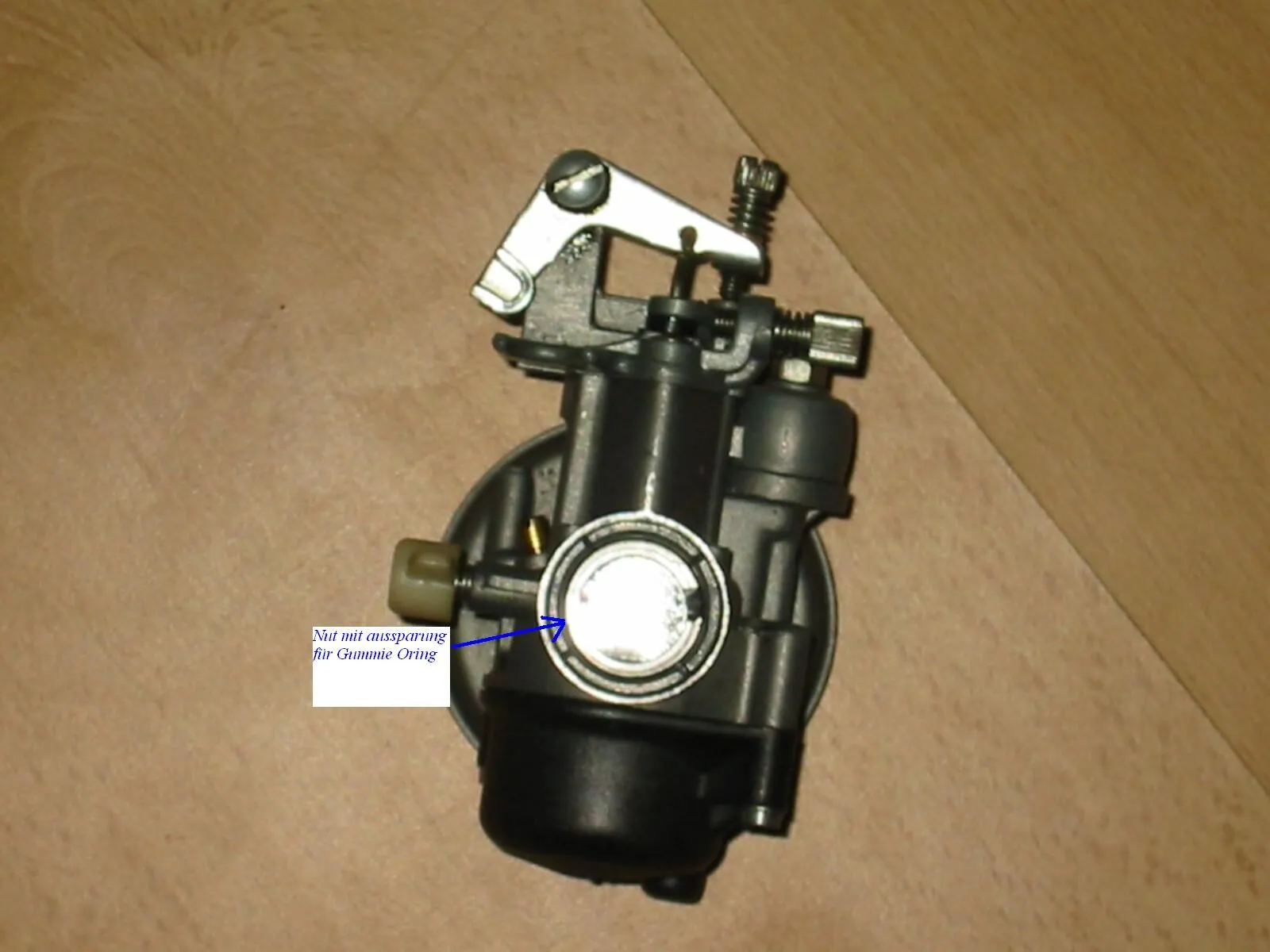

    Nun hab ich gelesen das wenn der Vergaser mit einem O-Ring abgedichtet wird, das dann eine Nut am Vergaseraustritt sein muß.
    An meinem Gaser ist aber keine nut (siehe Foto), muss also ein Filzring verbaut werden?
    Welche Maße haben O-und Filz Ring?!
    Greetz Tim

    Wenn der vergaser hier eine Nut besitzt muß der Oring abdichten , wenn nicht kommt auf den äußeren kranz des Ansaugstutzen (Metall) der filtring dieser dichtet zischen Aluhülse Vergaser und Ansaugrihr ab !
  • rolo1
    5,833
    1,148
    Münchner Osten
    Vespa PK 125 XL ( 50 ) seit 1988, 2 Cosa 200 GS, u. PX "Alt" Bj 82`
    • June 22, 2009 at 21:25
    Bei der XL2 sollte nur ein o-ring vorhanden sein. Filzringe wurde bei diesem Bj nicht mehr verbaut.
    Der Vergaser muß bis zum Anschlag an Saugrohr anstehen sonst gibt es Falschluftprobleme.

    Okay Danke, also da ist definitiv kein O-Ring veerbaut!
    Benötige die Maße des O-rings!!!! Dringend!!!

    Also der original o-ring hatte ein Maß von 21 x 2mm.
    Habe jetzt einen mit 21 x 2,5 mm eingebaut. Mann hat es beim aufstecken des Gasers richtig gemerkt wo der Oring ist und das er rübergeht.
    Hoffen wir das es das war mit der Falschluft!!!
