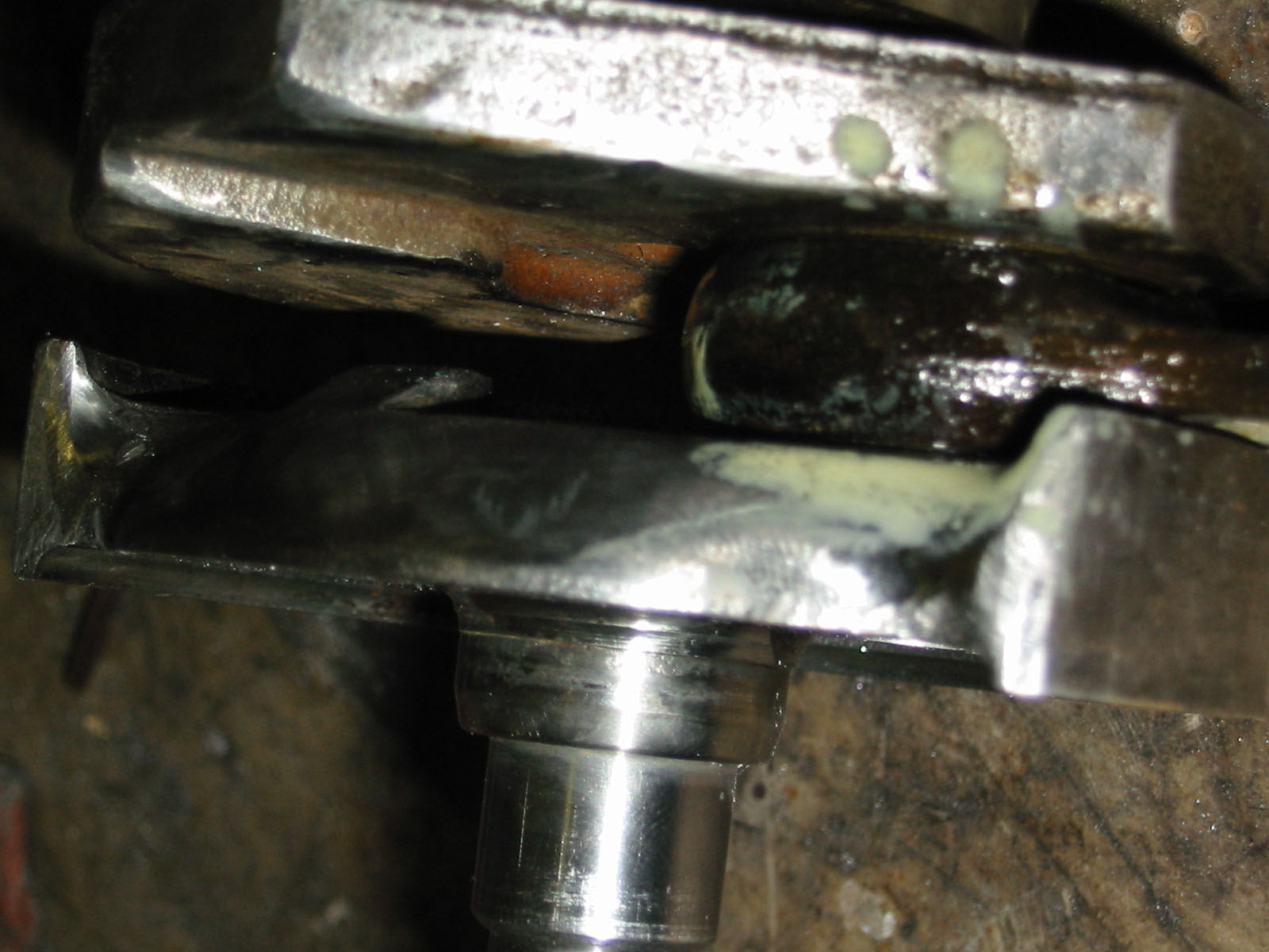

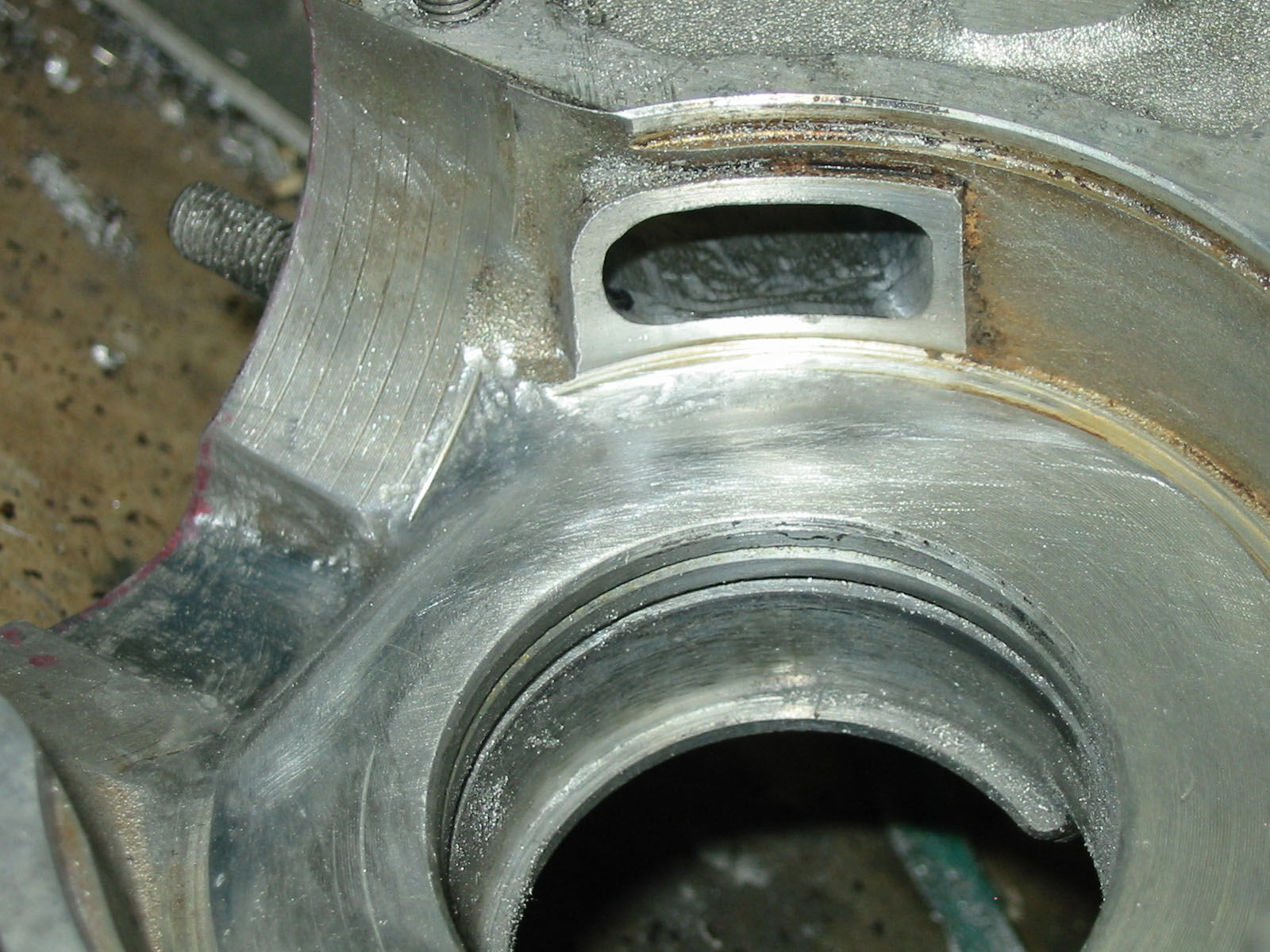

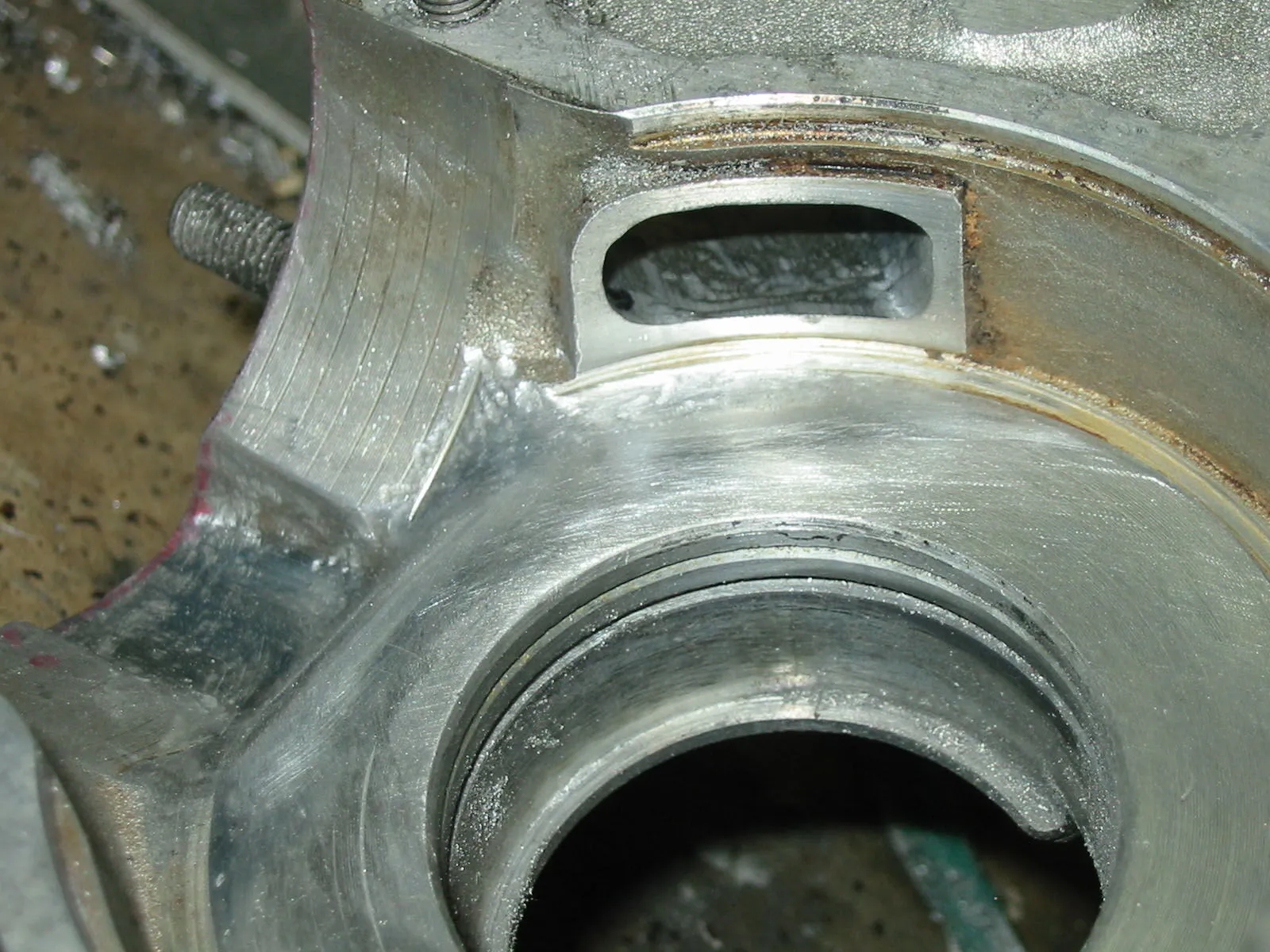

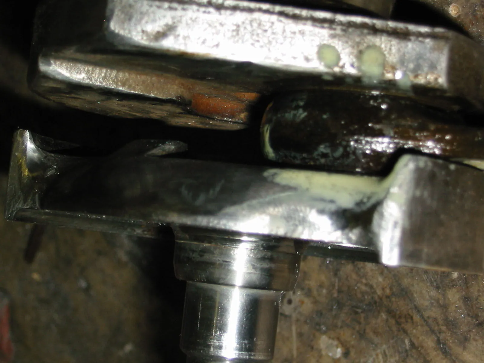

    Hallo vespagemeinde.

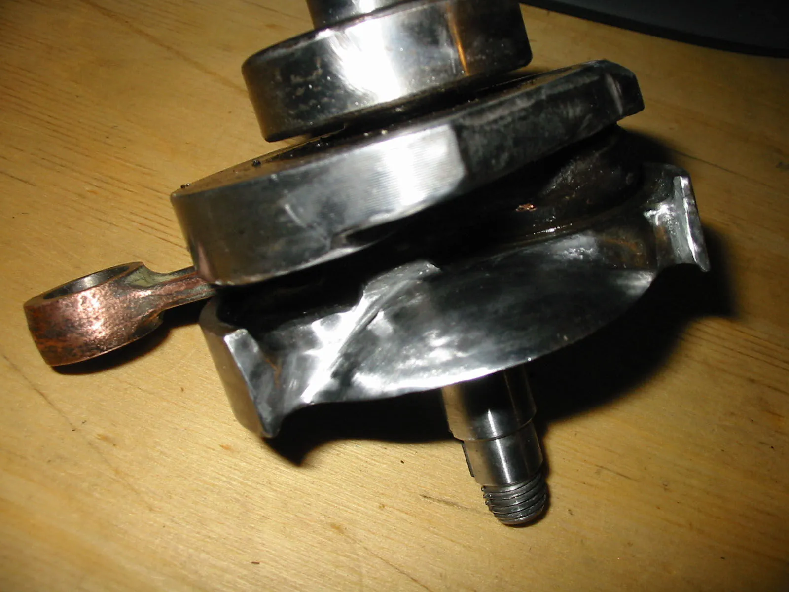

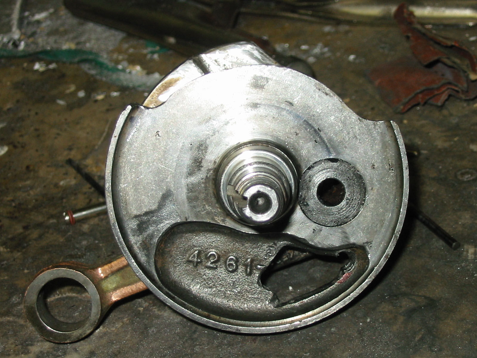

    bin zur zeit dabei einen motor neu zu lagern und abzudichten und habe im zuge dessen mir mehrere seiten über fräsen und steuerzeiten durchgelesen. bei dieser seite, --) ?
    wurde auch endlich mal für mich verständlich die steuerzeiten erklärt und es ging auch um einen smallframe motor. habe dann gleich die steuerzeiten von der kurbelwelle ermittelt die neuen zeiten markiert und sofort losgefräst.
    leider ist mir ein kleiner fehler unterlaufen da ich nachdem ich die kurbelwelle gefräst habe mich um den einlass gekümmert habe und den auch wie auf der seite bis knapp bis zum rand aufgefräst habe. das ich dadurch natürlich nochmal meine steuerzeiten verändere, habe ich nicht bedacht. jetzt sind meine steuerzeiten von der kurbelwelle bei.
    einlass schließt: 75 grad nOT also 5 grad mehr wie auf der seite.
    einlass öffnet : 120 grad vOT
    also einlasszeit von 195 grad was ansich ja nicht schlecht ist. nur stellt sich mir die frage, nachdem das gelesende sich gesetzt hat, warum der einlass nach OT eigentlich offen ist? ?( nach meinem verständniss drückt der kolben, der ja wieder in der abwärtsbewegung ist, das gemisch wieder aus der kurbelwellenkammer raus. diese zeit habe ich unglücklicherweise ja auch noch verlängert durch die einlass fräserei. wobei auf manchen seiten ja, allerdings für largeframe, zeiten stehen von bis zu 85 grad nOT.
    kann ich meine kurbelwelle noch fahren oder sollte ich mit einer anderen nochmal von vorne anfangen? bin ja jetzt 5 grad drüber über der empfohlenden zeit. könnte mit einer neuen kurbelwelle die einlasszeit so auf 60 grad nOT bringen, was nach meiner logik besser wäre.
    Hier noch Bilder von der Kurbelwelle und Einlass.
    mfg basjoe
    2 Mal editiert, zuletzt von Basjoe (August 13, 2009 at 20:11)

    • June 21, 2009 at 20:44
    Das hat mit den Gasschwingungen zu tun, die im Motor auftreten. Wenn der Ansaugvorgang rechnerisch zu Ende ist (n/OT), steht die Gaschwingung aber noch lange nicht still. Wir reden hier ja von 3000 Gaswechsel in einer Minute!
    Übrigens, wenn du deine Welle schon verlängert hast, dann lipp sie auch noch so ungefähr wie auf dem Bild unten, dann hast du auch keinen Blowback mehr, und das gemisch kann ungehindert ins Kurbelgehäuse einströmen...

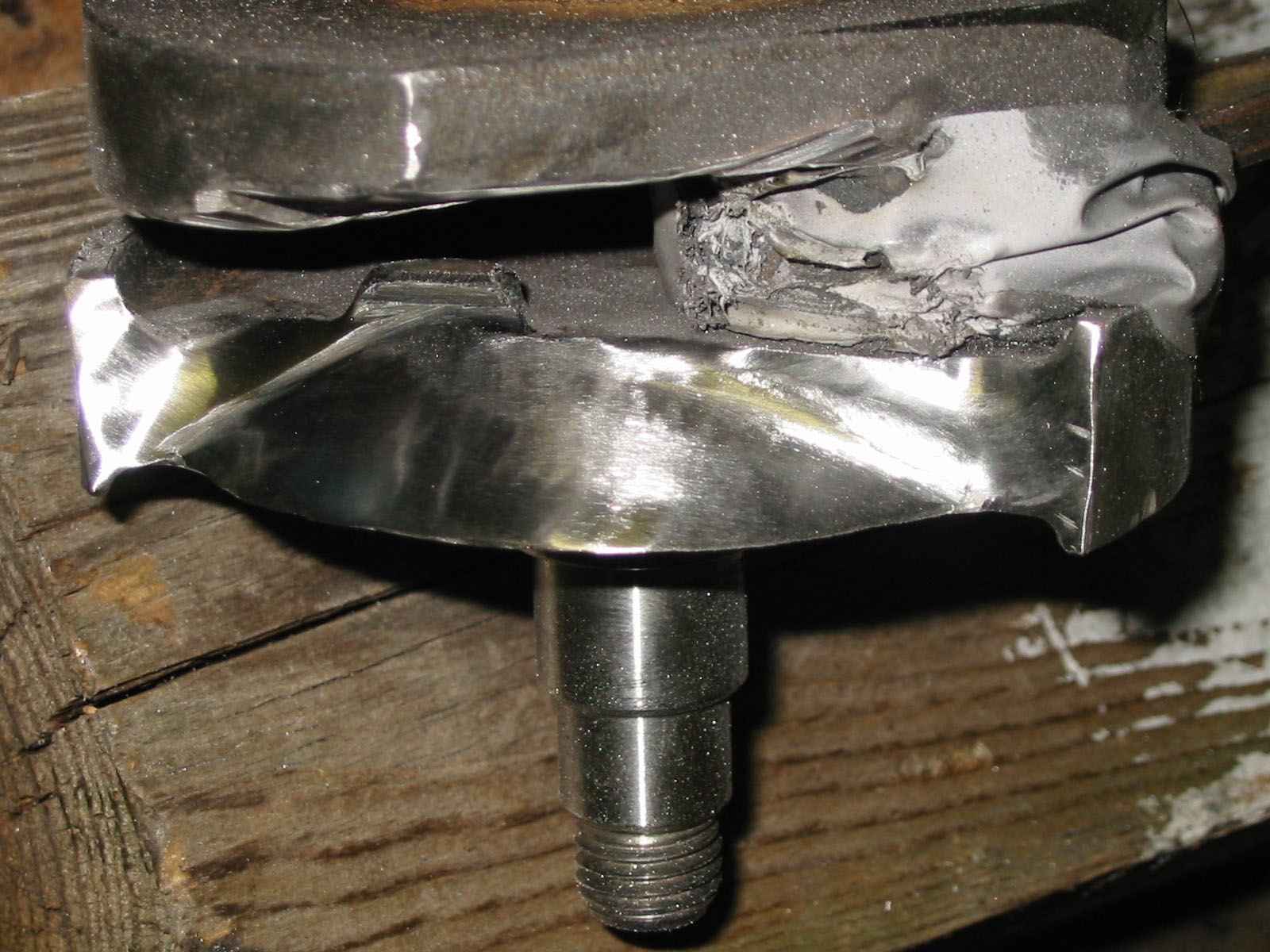

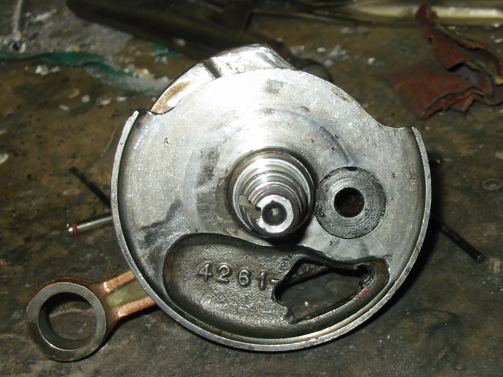

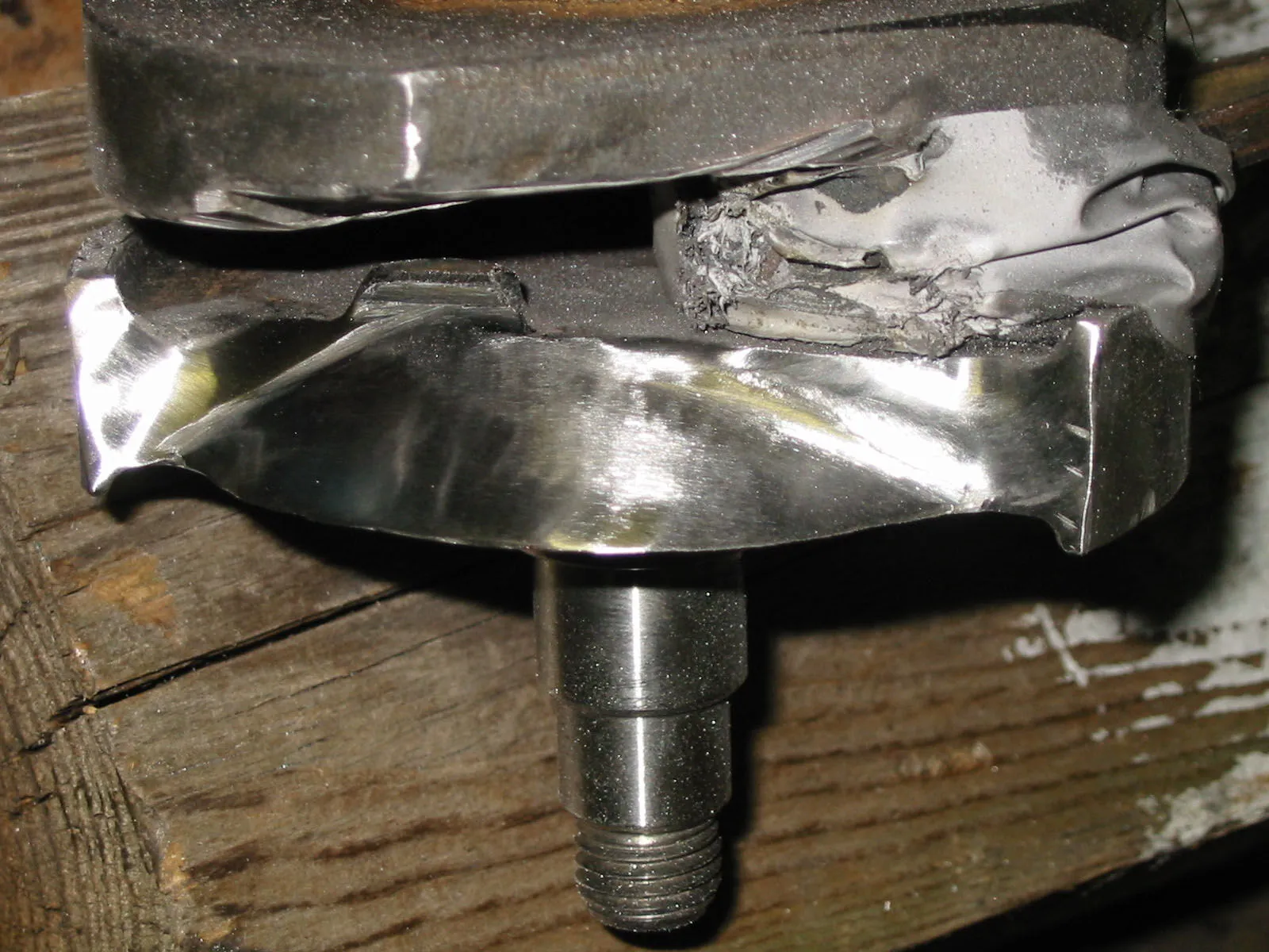

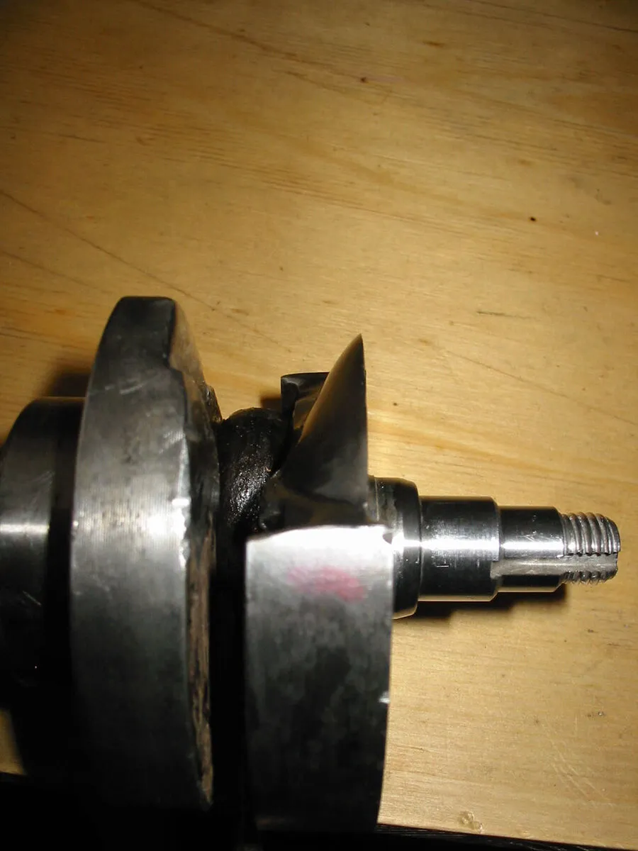

    so nachdem ich mir die welle von kabaschoko so angeguckt habe, hat mich jetzt ein bischen der ehrgeiz gepackt.
    1. bild so sah sie gestern noch aus
    2. bild so sieht sie jetzt aus nach 2 Stunden mit der flex und fächerschleifer hantieren
    gibt in meiner ganzen stadt keinen wekzeugladen der hartmetallfräser führt. :cursing:
    nicht ganz so schön wie von kabaschoko aber mir reichts, war ausserdem ne scheiß arbeit. so schnell mach ich das nicht mehr, überall metallspäne.
    dafür hab ich jetzt im notfall ein neues küchenmesser :D
    ach ja hat jemand zufällig die steuerzeiten vom 50ccm hp4/sr zylinder?
    mfg basjoe

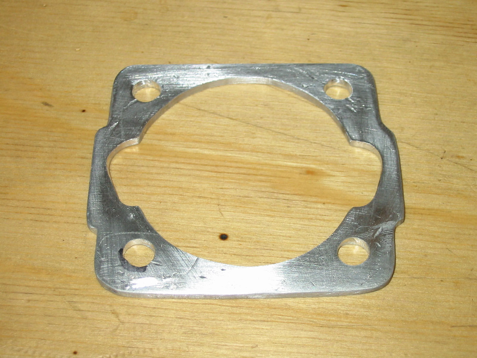

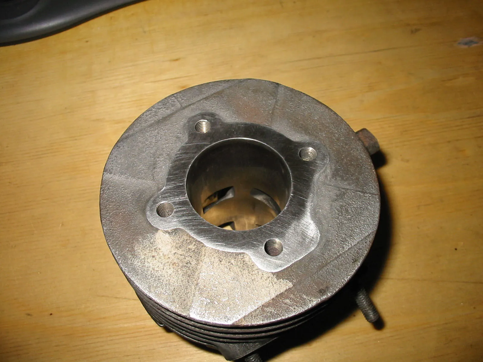

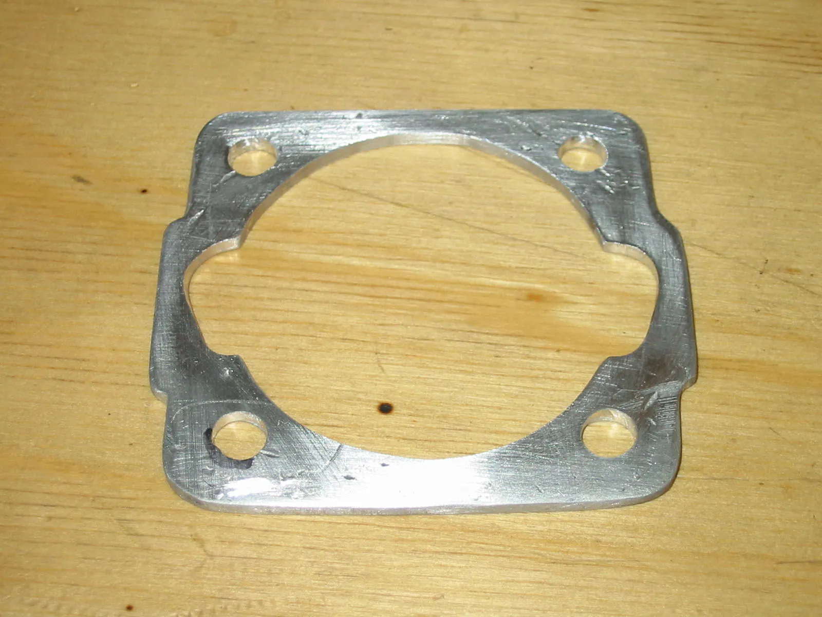

    Hab mir dann gleich heute ne FuDi in 2,5mm gefräst damit der Kolben die Überströmer und den Auslass komplett freigibt. Danach dann gleich mal gemessen.
    Ori. Zylinder 50ccm
    Auslass 174 grad
    überströmer 120 grad
    Vorauslass 27 grad
    Jetzt bin ich aber ein bisschen drüber über den zeiten des HPs. will das ganze wenn es fertig ist mit 4.9 primär und Sito+ entdrosselt laufen lassen.
    so wie ich das mit den steuerzeiten verstanden habe geht das drehmoment weiter gegen max. drehzahl je höher diese sind.
    sollte ich da jetzt lieber ne dünnere FuDi nehmen oder machen die steuerzeiten noch sinn mit nem sito+ ? ist ja nicht grad ein sportauspuff

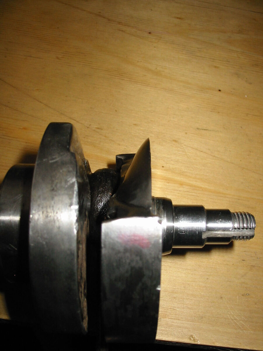

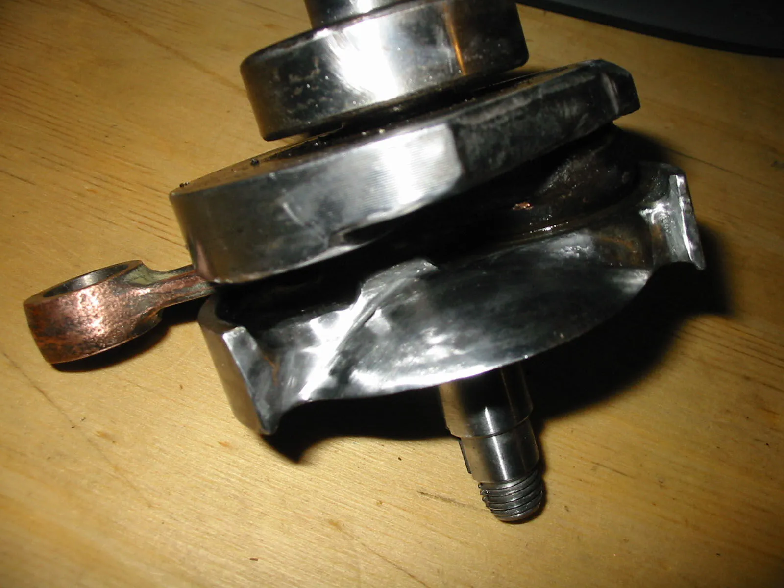

    anbei noch ein paar bilder meiner kurbelwelle, habe heute doch noch mal ein bisschen geschliffen und ausgewuchtet. liegt bei ca. 45 %
    und noch meine FuDi
    mfg basjoe

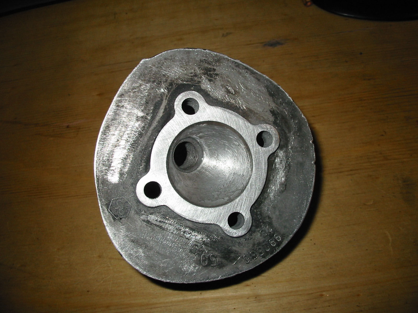

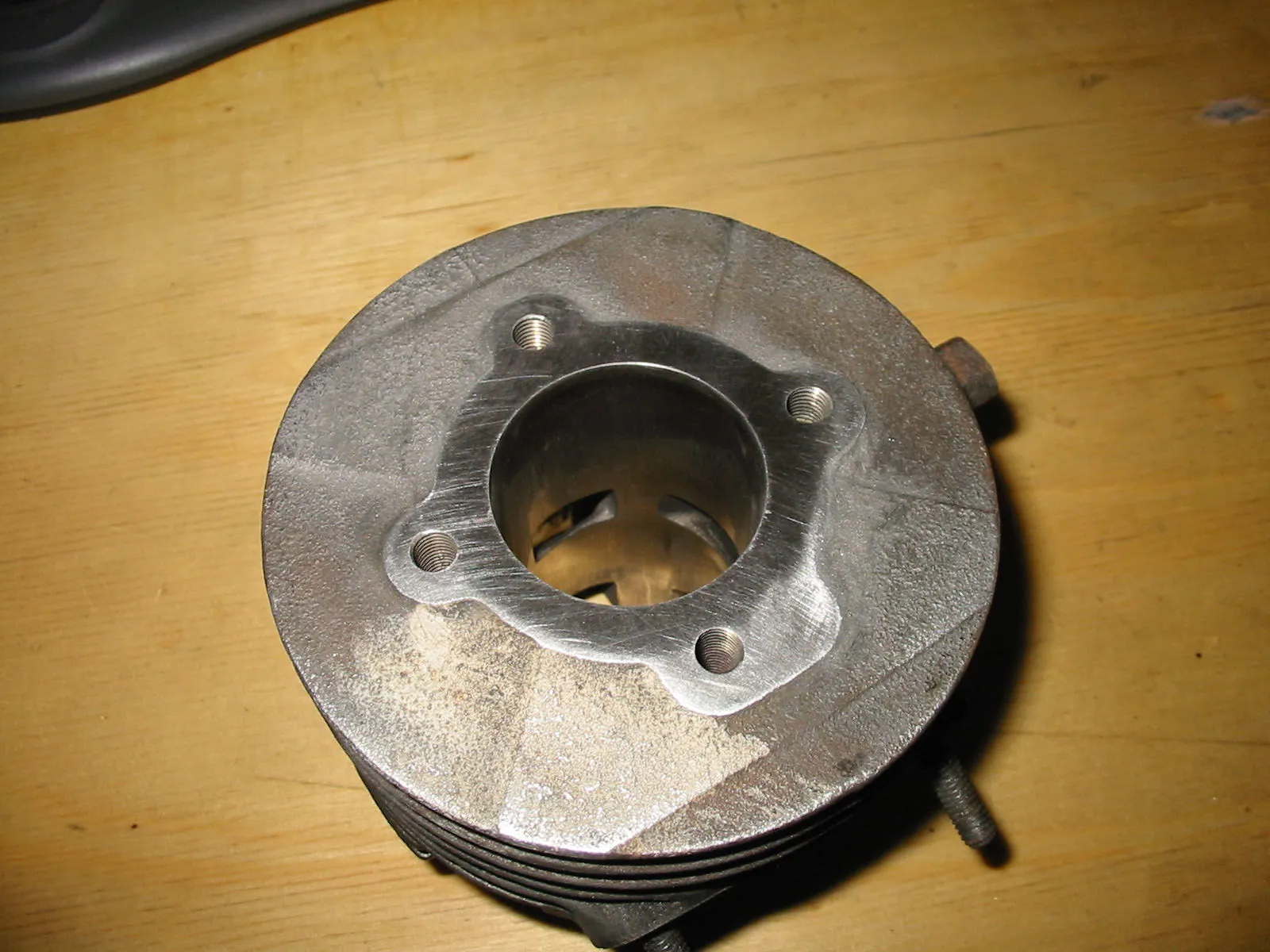

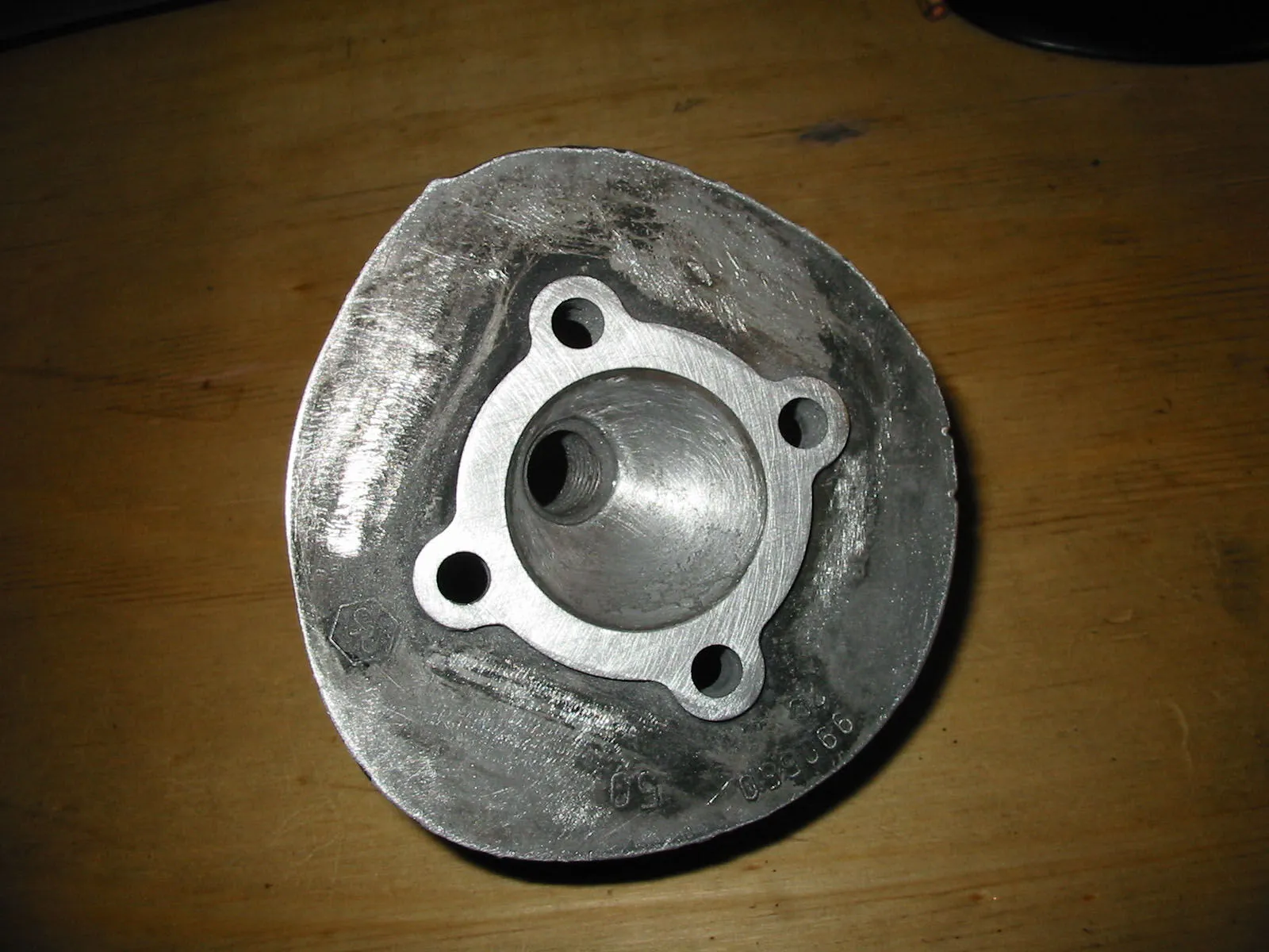

    Ist zustand heute: bisschen mehr als 2,5mm vom zylinder oben und vom zylinderkopf 1mm weggenommen. muss noch ein bisschen geplant werden.
    mfg basjoe

    Was für eine Verdichtung hast du denn jetzt mit dem abgedrehtem Kopf?

    wenn ich richtig gerechnet habe 11:1.

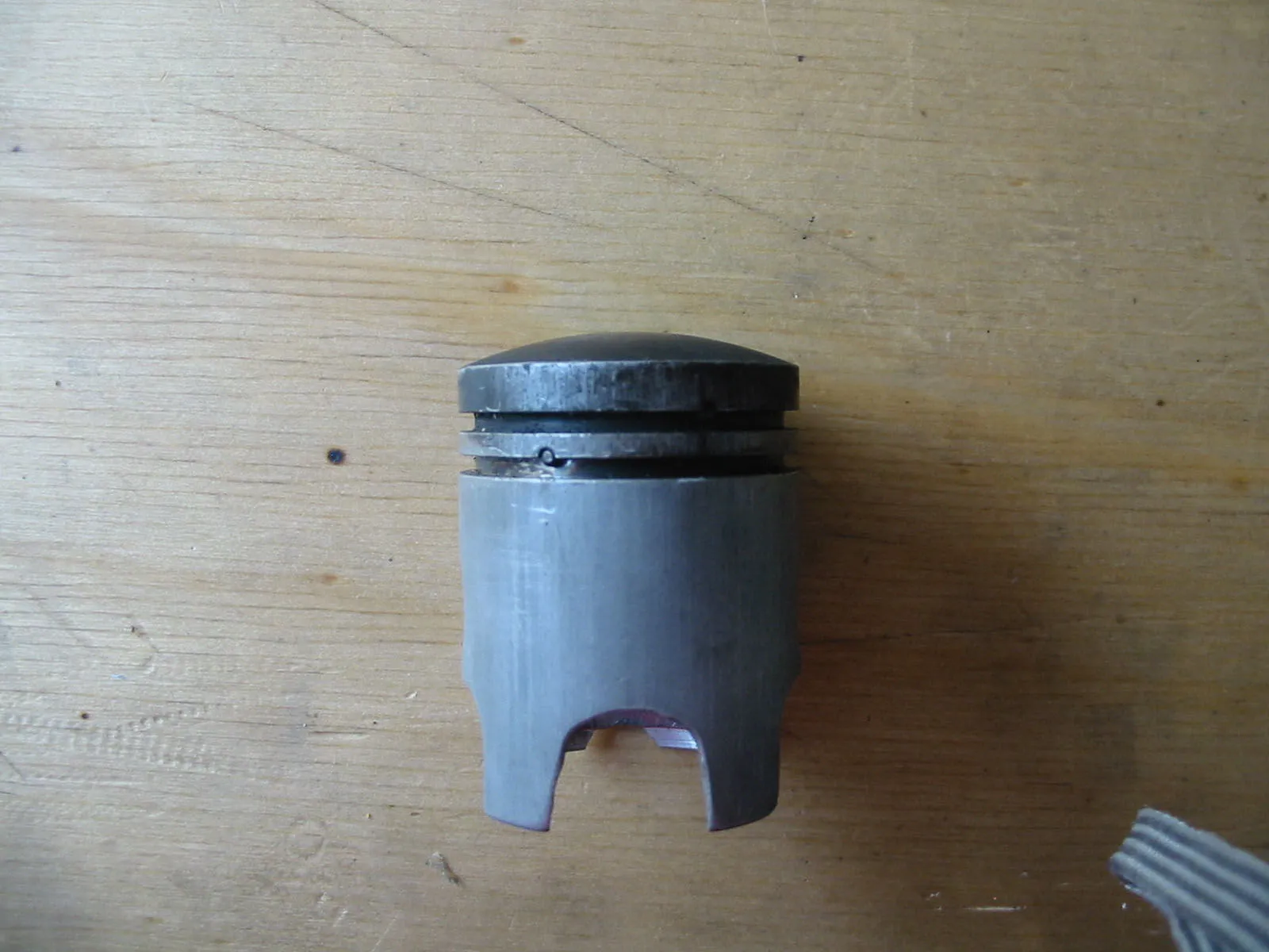

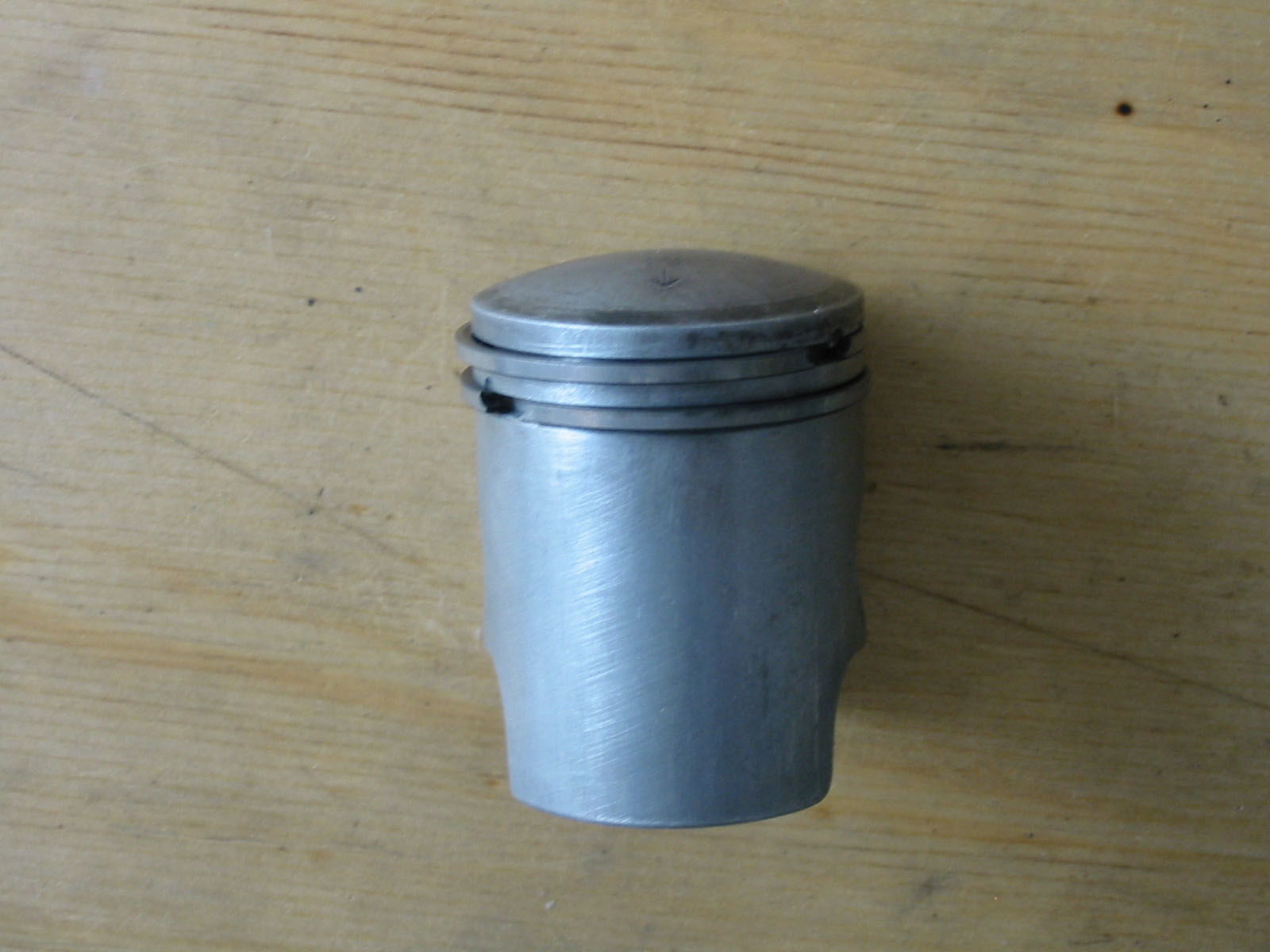

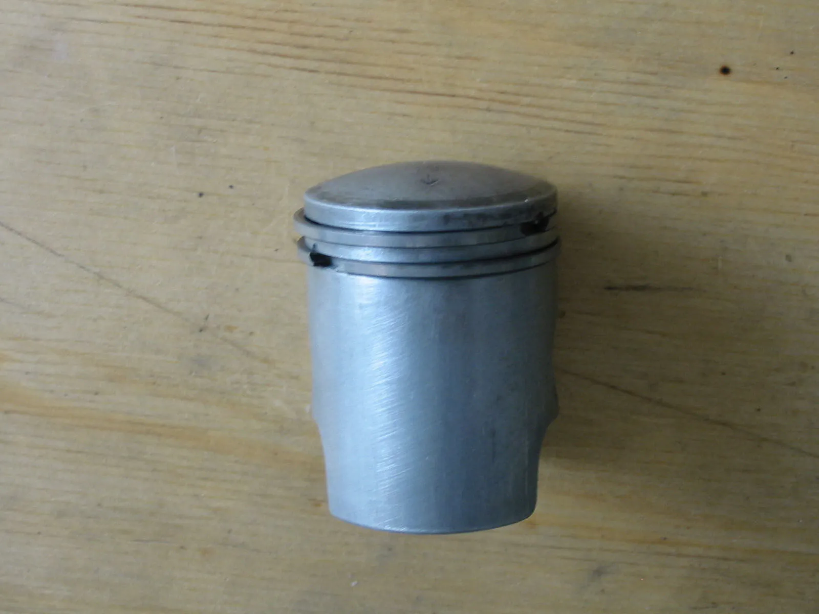

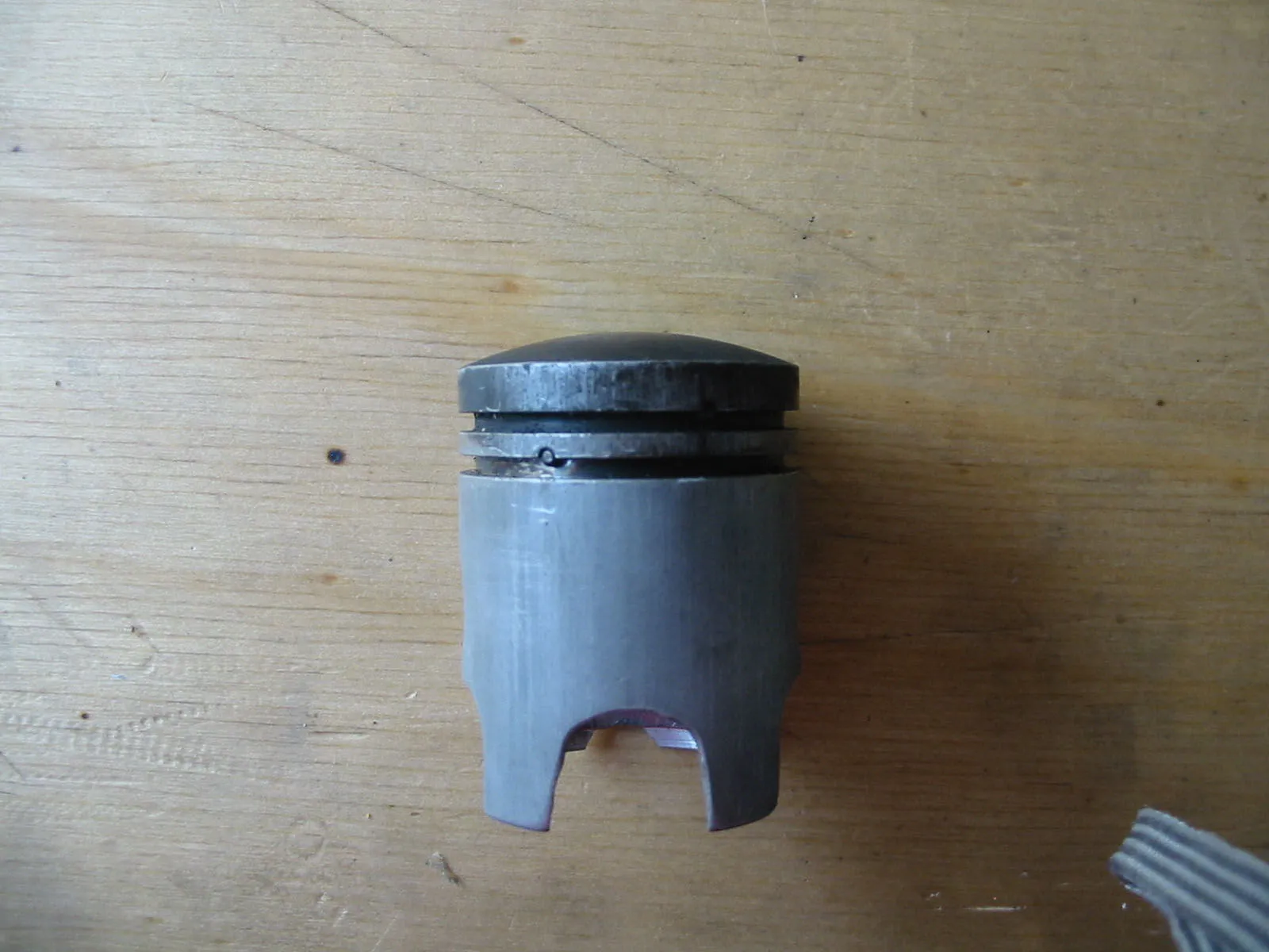

    jetzt mal ne frage, gibt es unterschiedliche kolben für ori. zyli mit drei überströmern ?
    ich habe einen ori. kolben da liegen die kolbenringe höher und ein kolben da sind sie etwas tiefer.
    außerdem sind die kleinen sicherrungsstifte für die kolbenringe anders positioniert.
    ich denke mal ein bild sacht mehr als tausend worte.
    einlassseite
    auslassseite
    sind aber beide ori., haben beide ein pia logo innen.
    mfg basjoe

    • July 6, 2009 at 14:08
    is mir am wochenende auch aufgefallen, dass der HP kolben seine sicherungsstifte für die kolnbenringe zur auslassseite hin hat... kannte ich so noch gar nicht...
