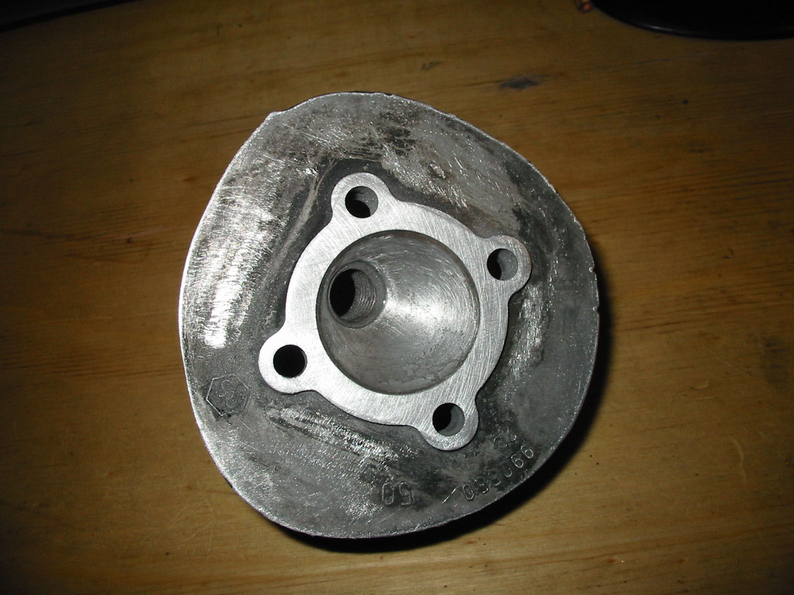

  • heute gings wieder ein bisschen weiter, hatte frei von der freundinn.
    juhu ich kann schrauben. :D
    plan war erst mal schön heute morgen bei meinem 2radhändler die bestellten sachen
    abgeholen und danach meinen zylinder bearbeiten, also das was ich als
    FuDi drunterlege oben wegnehmen. danach dann testen in meiner v50.
    tja
    leider kam es anders, auf dem weg zu meinem 2radhändler habe ich den
    auspuff von meiner alltagsschlampe verloren, einfach an der schweißnaht
    abgebrochen. :cursing:
    naja
    alten sito+ rausgekramt, etwas modifiziert und draufgepackt. hat mich
    aber dennoch 2 std. zeit gekostet und somit fiel das testen leider
    flach.
    hoffe aber ich schaffs morgen, zumindest falls mich freundinn überhaupt läßt.
    Ist zustand heute: bisschen mehr als 2,5mm vom zylinder oben und vom zylinderkopf 1mm weggenommen. muss noch ein bisschen geplant werden.
    mfg basjoe
