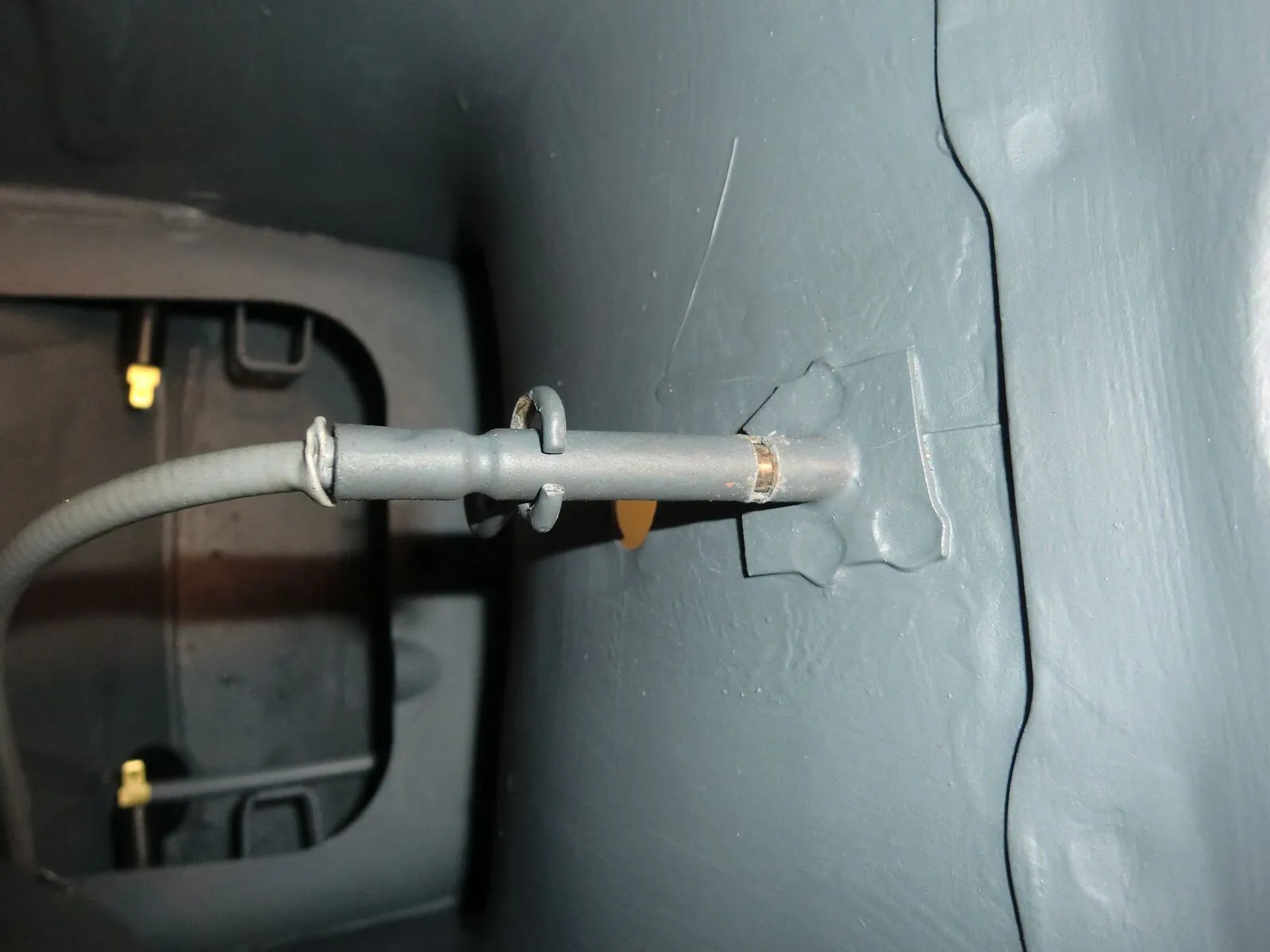

    Du hast nach dem Choke-zug gefragt und ich hab Bilder gemacht (Bevor alles zerlegt wird)
    Punkt A: choke mit Klemme für den Bedienhebelanschlag
    [Blockierte Grafik: http://www.jeepforum.de/pics/U1011-1287352560.jpg]
    Punkt B: Hier geht bei meinem der Bowdenzug durch in Richtung Vergaser
    [Blockierte Grafik: http://www.jeepforum.de/pics/U1011-1287352643.jpg]
    Ich werd bei Gelegenheit auch einen Vorstellungsfred auf machen und meine Restauration werd ich auch dokumentieren (Natürlich mit Foddos)
    Hab dann mit Sicherheit auch noch einiges an Fragen :-4
    Grüßle Falk

    Die Öse wird im Vergaser eingehängt
    [Blockierte Grafik: http://www.jeepforum.de/pics/U1011-1287392003.jpg]
    Das geht, wenn du den Clip, den du oben auf dem Foto (Punkt A) siehst raus nimmst, den abgewinkelten Teil des Zuges im Chokehebel einsteckst, dann die Öse im Vergaser einhängst und dann den Chokknopf ziehst um den Clip wieder zu positionieren...
    Ist zwar das erste mal, das ich das gemacht habe, aber anders kann ich mir das nicht denken!
    Was mit dem Gummi ist, weiß ich nicht. Mach doch mal ein Foto con deinem Bowdenzug!
    Oder ist das das Gummiteil, was das Loch zum Rahmen verschließen soll?
    Grüßle Falk :+2

    Chokezug:
    ich mus doch von innen (im Tankraum) den abgewinkleten Teil des Zuges nach ausen durchführen.
    Splint ist draussen.
    irgendwie ist das Röhrchen bei mir verengt, sodass ich das abewinklete Drähtchen nicht durchgeschoben kriege um es dann in den chokehebel zu stecken.
    ich glaub ich muss dass nochmal genauer anschaeun.

    Schau mal mit Licht in das Chokhebelrohr (Was für ein Wort)
    Der Innenzug selber sollte da durch passen! Hast dir Deinen Hebel mal angeschaut? Dann siehst du, wie der eingehängt wird. Gibt nur eine Position wie es richtig ist....

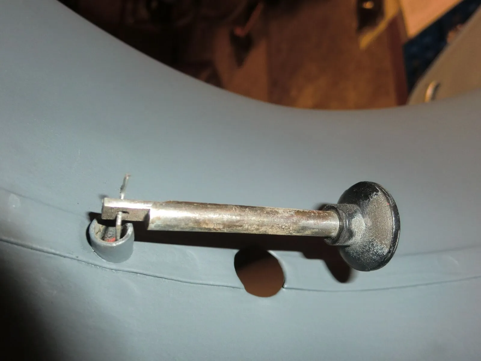

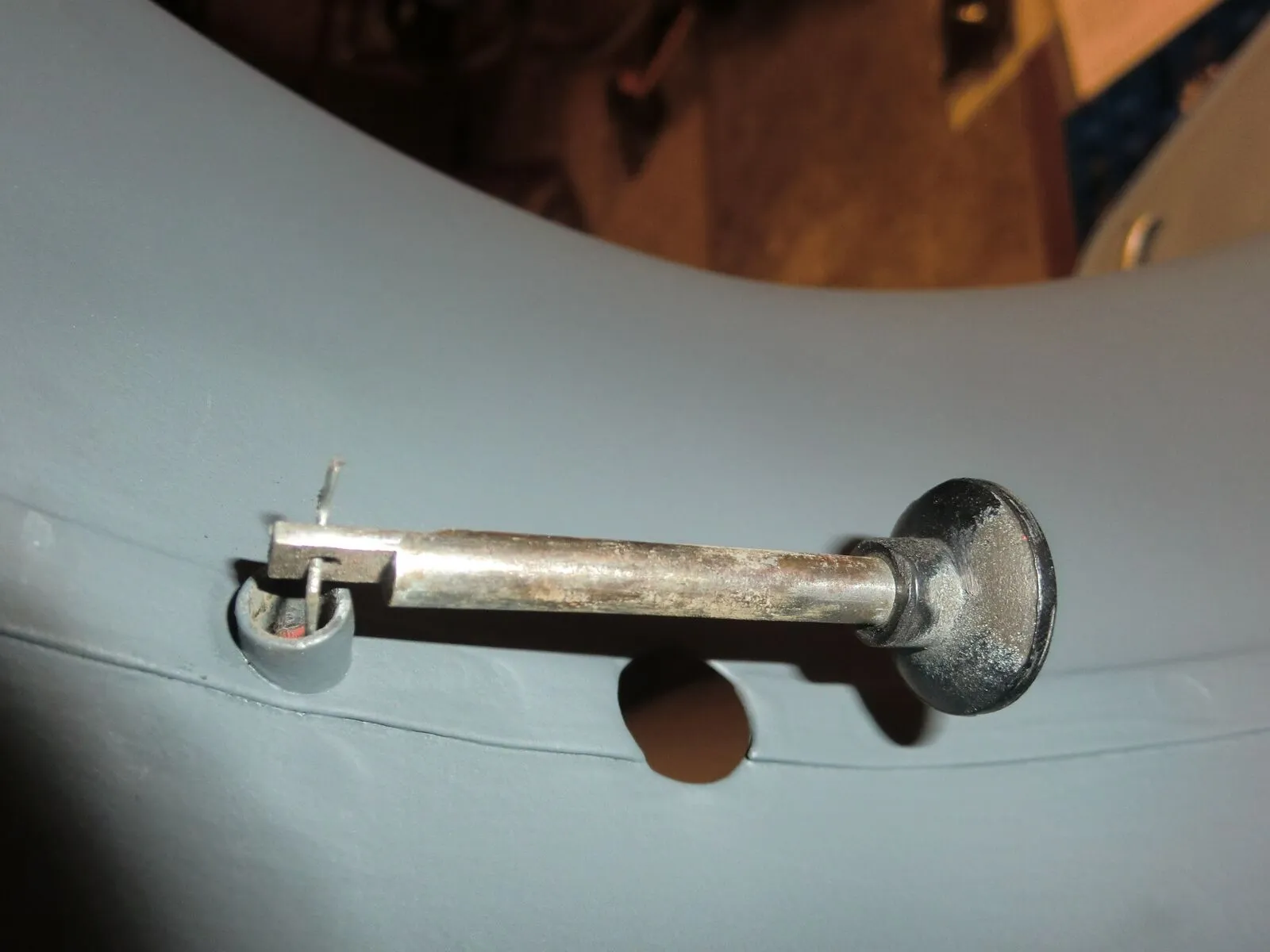

    was ein Gefrickel mit dem Chokezug.
    Ich habe den Chokezug mit dem abgewinkelten Ende von innen durch die Röhre durch den Rahmen geschoben.
    Dabei habe ich bemerkt, dass das Ende mit der Metallhülse nicht in die Röhre passt und deswegen der Chokezug mit dem abgewinkeltenm Ende gerade so aus der Öffnung rausschaut um den Chokehebel einzuhaken.
    Ich habe dann die Hülse entfernt und den Seilzug ohne Hülse ganz reingeschoben.
    War das falsch? Wenn ja muss ich noch nen neuen Seilzug besorgen :-1
    Wenn ich dann den Chokehebel reindrücke, geht es sehr schwer und ich verstehe die Funktion der Klemme nicht, die man dann innen über das Rohr mit der Nut schieben soll. Soll doch eigentlich verhindern, dass man den Chokehebel ganz rausziehen soll, oder?

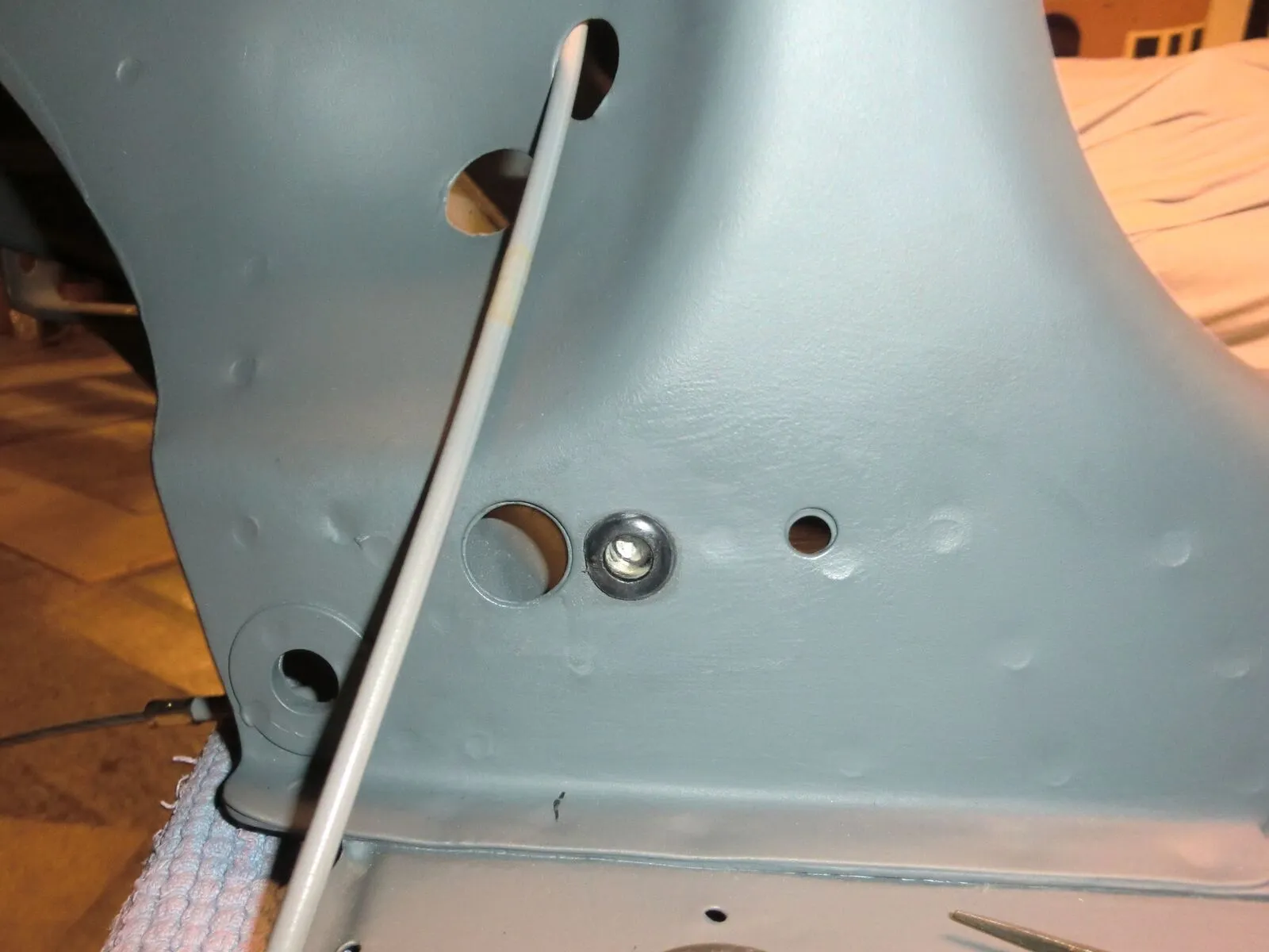

    Der Chokehebel hat doch gar keine Nut, wo er anschlagen könnte beim Rausziehen????
    Wer kann mir Klarheit verschaffen?
    Anderes Thema:
    Wer kann mir ein Foto schicken, auf dem man sieht, welche Gummitüllen in welche Öffnungen des Rahmens gehören?
    Leider waren meine alten Tüllen nicht mehr vorhanden, als ich zerlegt habe.
    Vielen Dank!

    • October 19, 2010 at 09:04
    • #257
    Ich weiß jetzt nicht genau, wie du das mit dem chokezug gemeint hast, aber die Außenhülle des Zuges sollte schon an ihrer Position bleiben, wenn du den Choke ziehst. Und wenn du den Bedienhebel grade so einhängen kannst, isses doch gut!
    Noch mal der Verdeutlichung wegen:
    1. Chokezug Position bringen
    2. Klemme am Rohr für Bedienhebel entnehmen
    3. Chokezug so weit in das Rohr schieben bis bedienhebel eingehakt werden kann
    4. Bedienhebel einhaken
    5. das Geraffel so weit wieder rein schieben, bis die Öse am Vergaser eingehängt werden kann.
    6. Öse einhängen
    7. Bedienhebel ein Stück wieder raus ziehen
    8. Klemme einsetzen
    Die Klemme verhindert, daß die Außenhülle des Zuges mit nach außen gezogen wird, wenn du an dem choke-Bedienhebel ziehst!
    Kontrolle:
    Wenn du jetzt an dem chokehebel ziehst, muß der Umlenkhebel am Vergaser (wo die Öse dran hängt) sich auch bewegen. Wär schon toll, wenn dieser Hebel seinen ganzen Aktionsradius ausleben könnte.
    Jetzt kann man den Choke bedienen und das Sprit-Luft Gemisch anfetten.
    Sollte der Zug nur ohne deine "Metallhülse" passen, so laß die doch einfach weg und lager diese für spätere Verwendung in deinem Magazin ein :)
    Güßle Falk

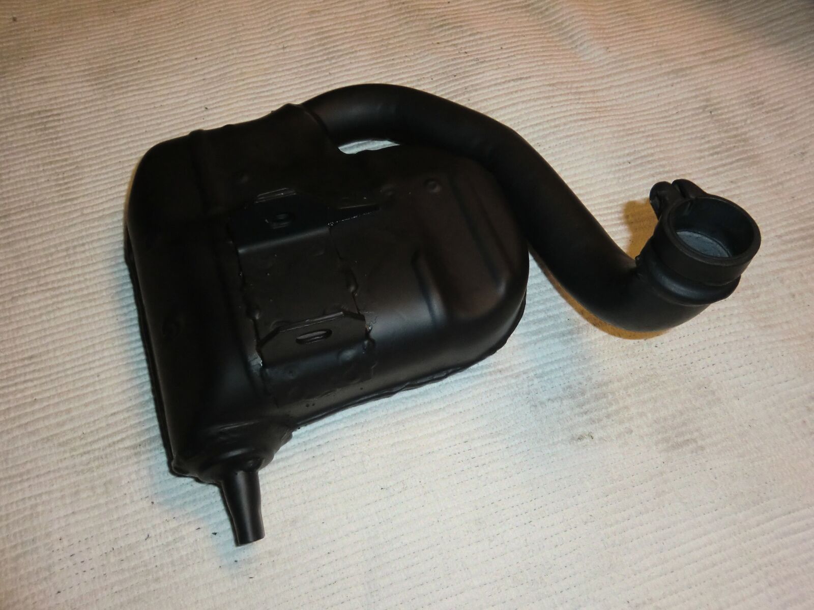

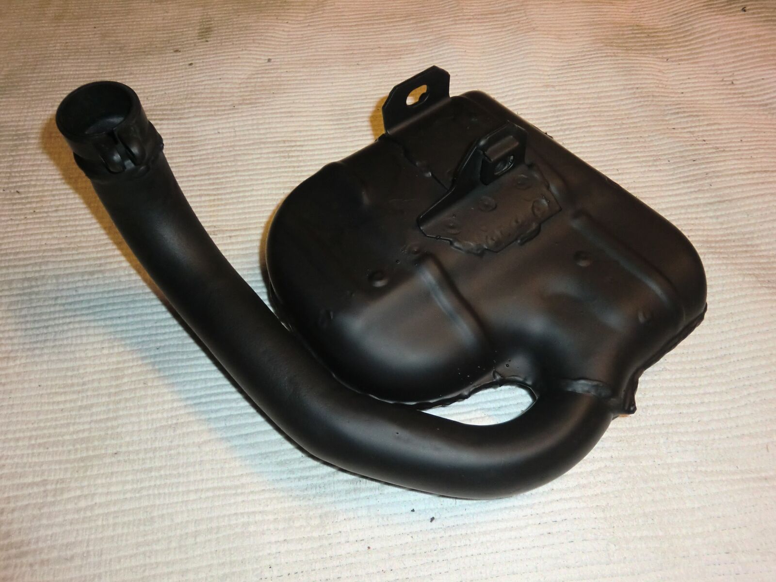

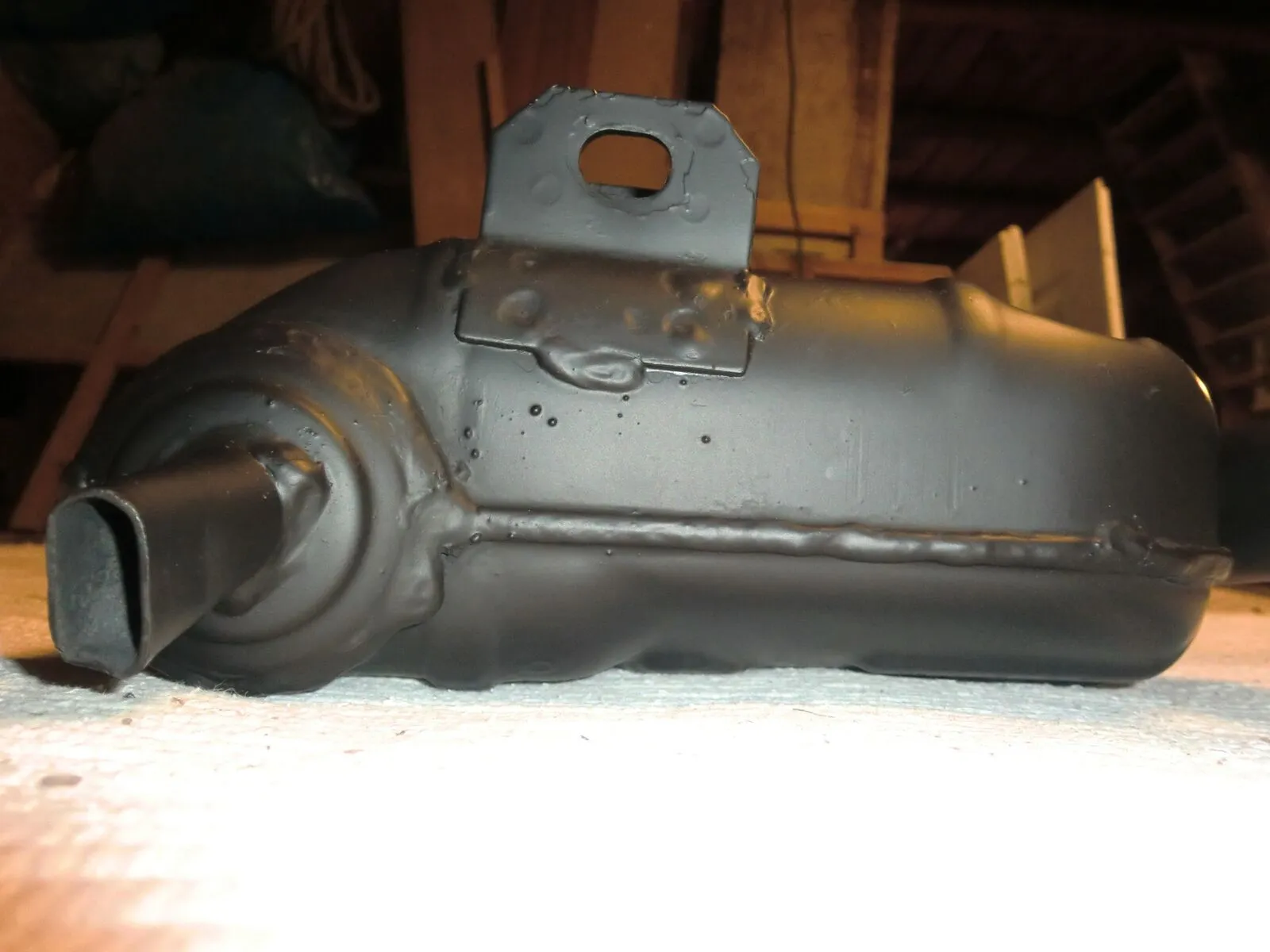

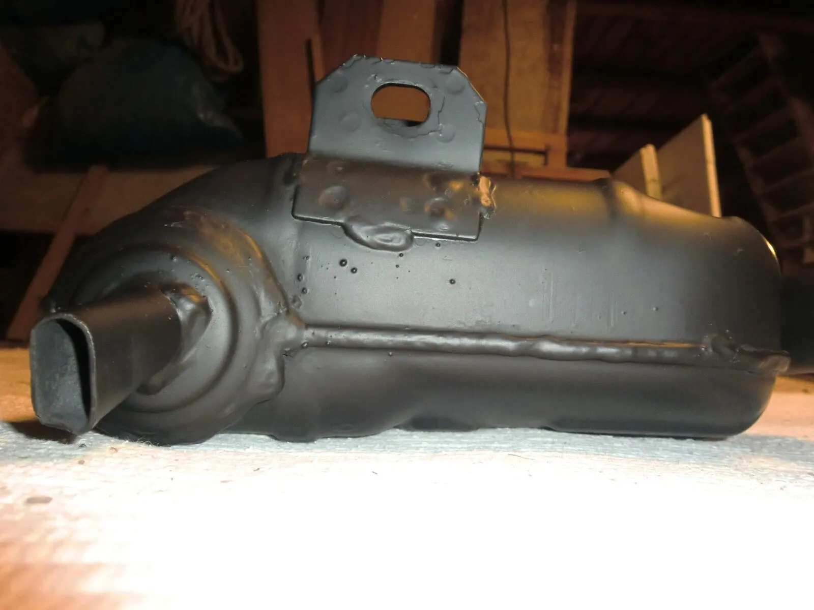

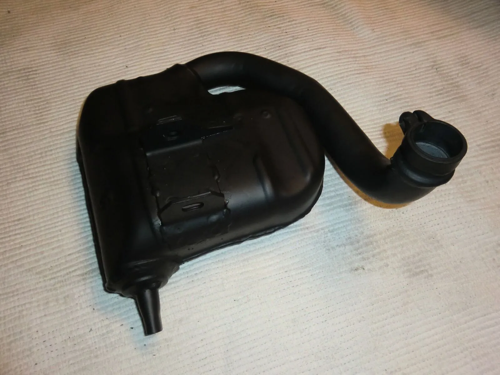

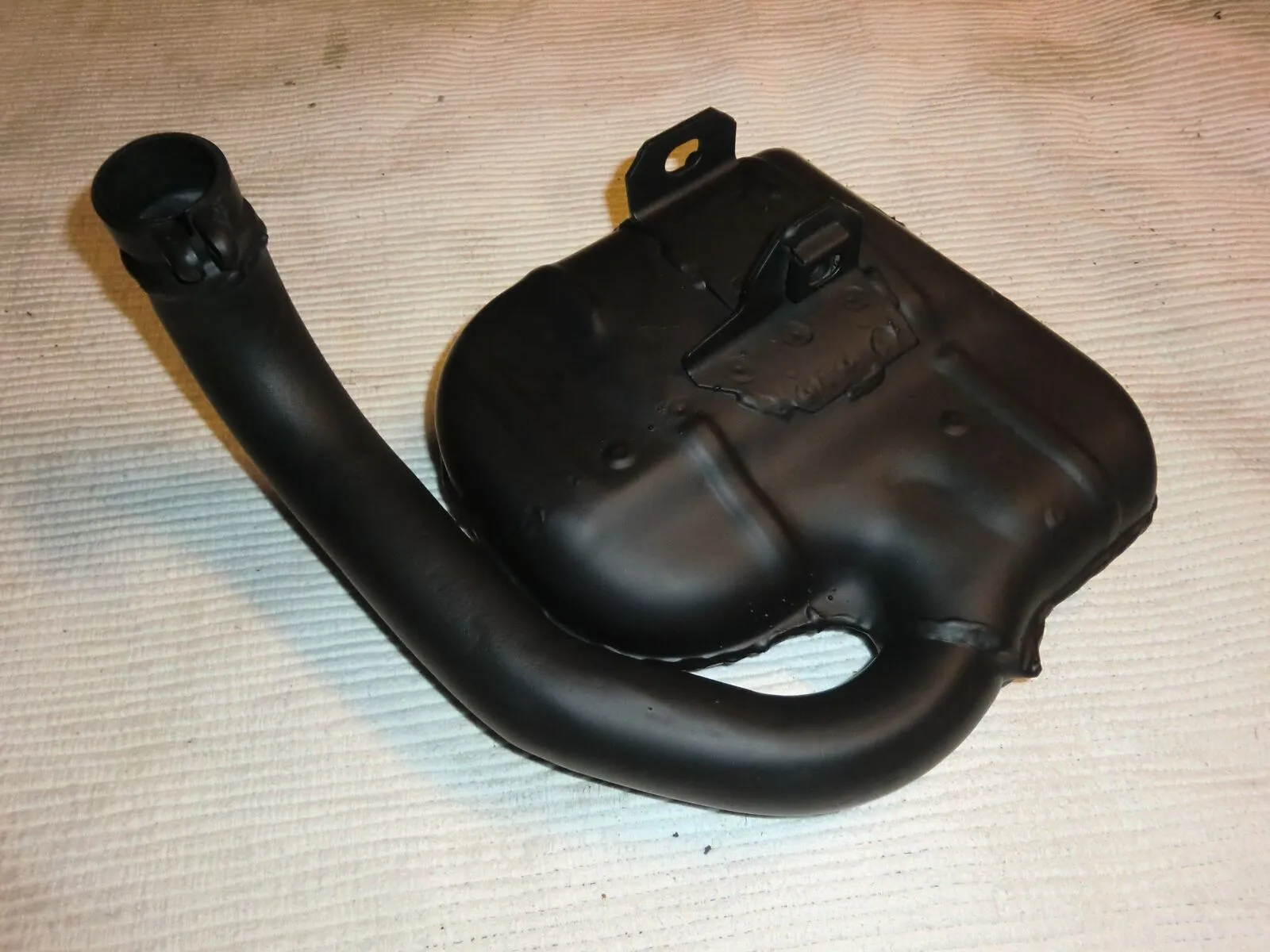

    mein Auspuff ist da und schon abgeschliffen und neu mit Thermolack lackiert.
    Zustand: HAMMER!!
    Puff: original T5 Auspuff, umgeschweisst auf PX Krümmer.
    Ich hoffe mal dat läuft.

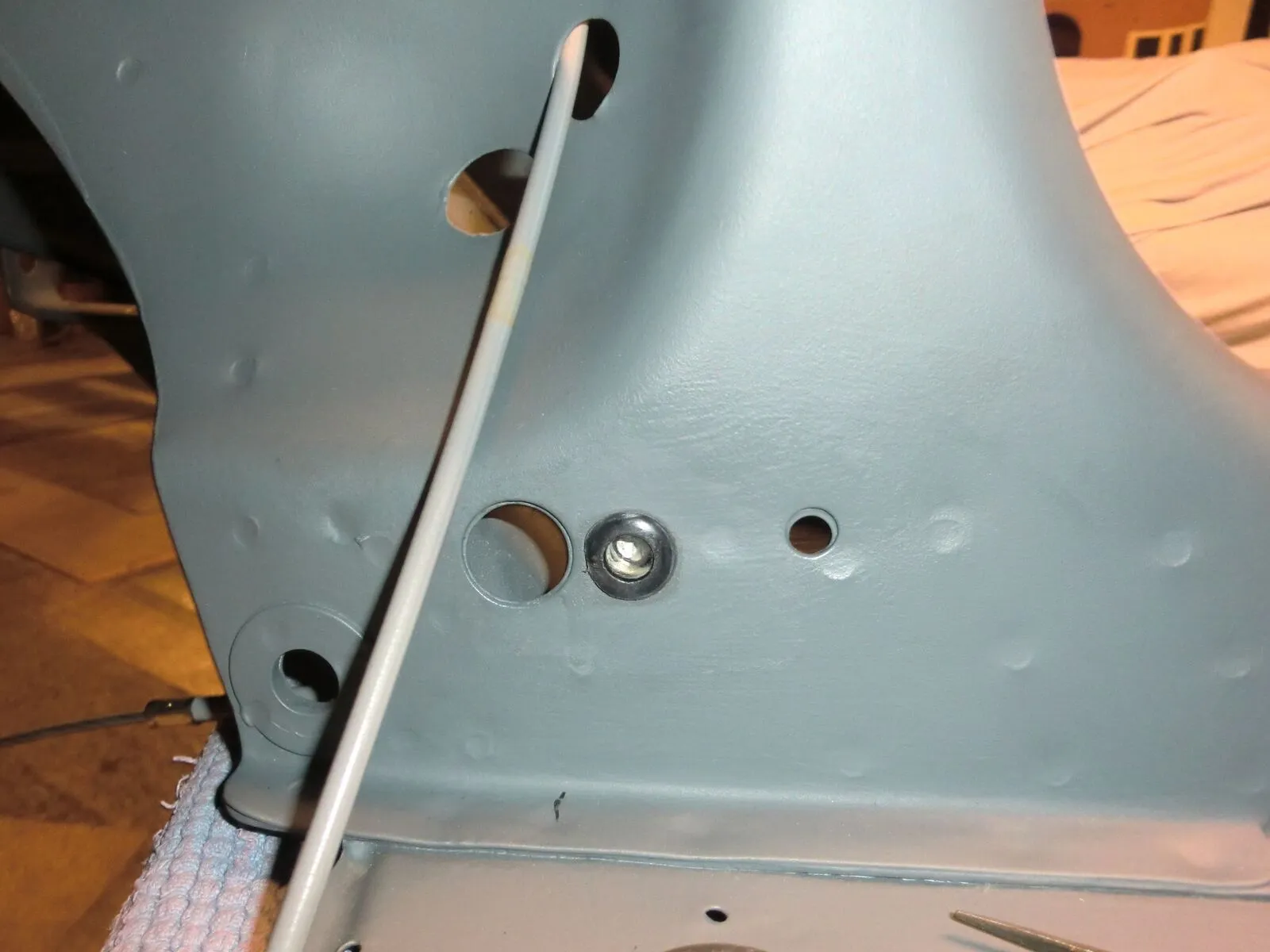

    Anbei noch ein Foto bezgl. Gummistopfenverteilung. Welcher gehört wo rein?
    Dann mein Chokedisaster. Mal ein paar Bilder. Vielleicht hab ich auch vergessen zu sagen, dass mein Motor noch nicht verbaut ist...sorry :rolleyes:

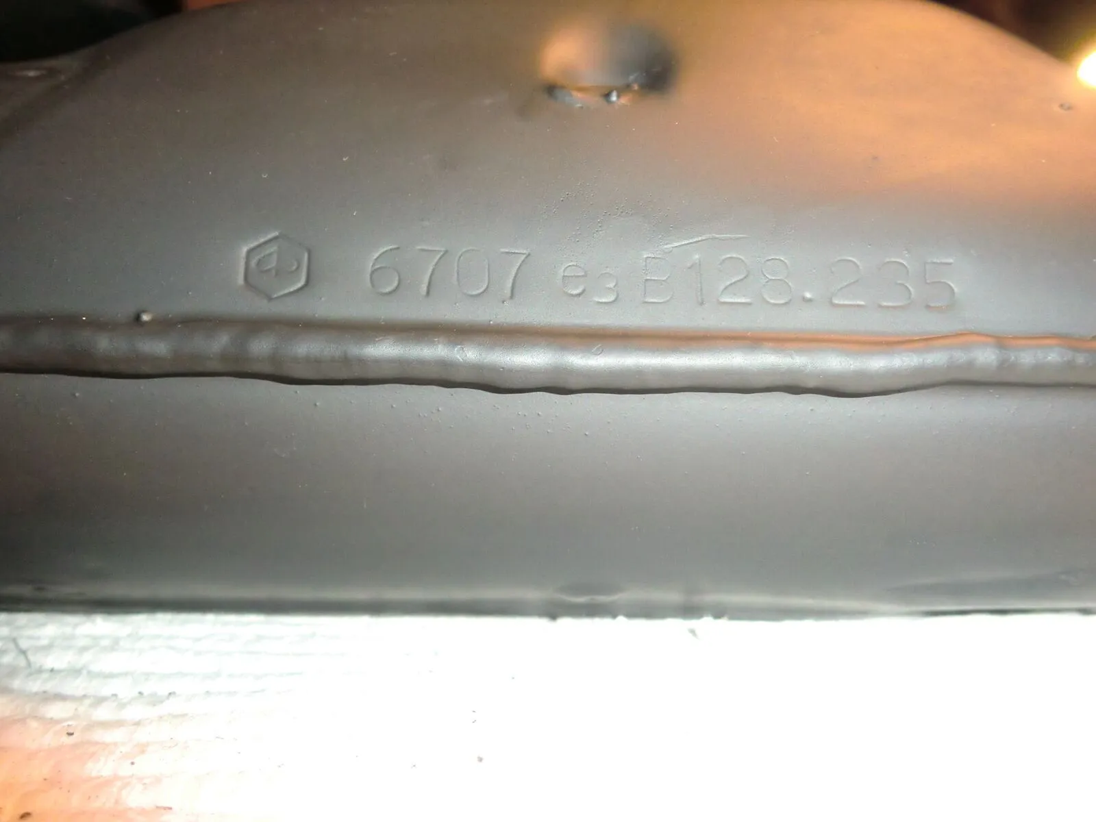

    • October 20, 2010 at 08:28
    • #259

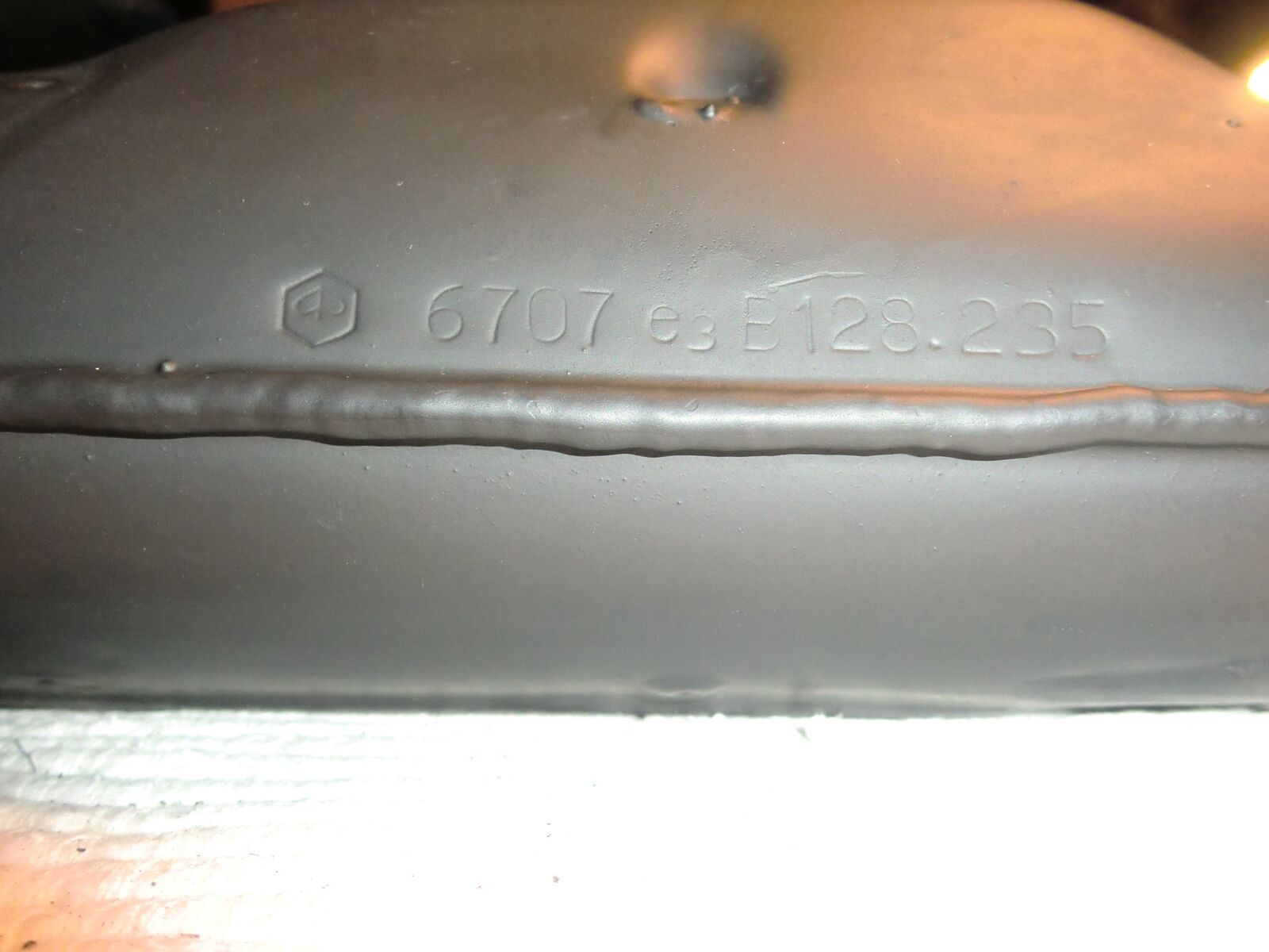

    Bist du sicher, dass das ein T5 Auspuff ist? Frage deshalb, weil eigentlich alle T5 Auspuffe -egal ob original alt oder aus der vor 2-3 Jahren für SIP neu aufgelegten Fertigungsreihe- neben dem Piaggiologo die Nummer "1942" an der Seite eingeschlagen haben, auf deinem Auspuff steht aber etwas ganz anderes.
    Deshalb könnte deiner auch ein Auspuff einer späten Cosa 125 sein. Hast du mal geprüft, ob die Befestigung zur PX Motorschwinge passt? Wenn es ein Cosa Auspuff wäre, wären die Blechlaschen weiter auseinander, weil die Schwinge der Cosa dicker ist.
  • opferkind
    6,410
    1,199
    85622 Feldkirchen
    P 166 X Bj. 1981 Luder
    • October 20, 2010 at 08:59
    • #260
    HEUL!
    mach mich nicht schwach!
    Ich habe mich auf die Aussage des Verkäufers verlassen, dass es ein original T5 ist.
    Werde das heute Abend mal prüfen.
