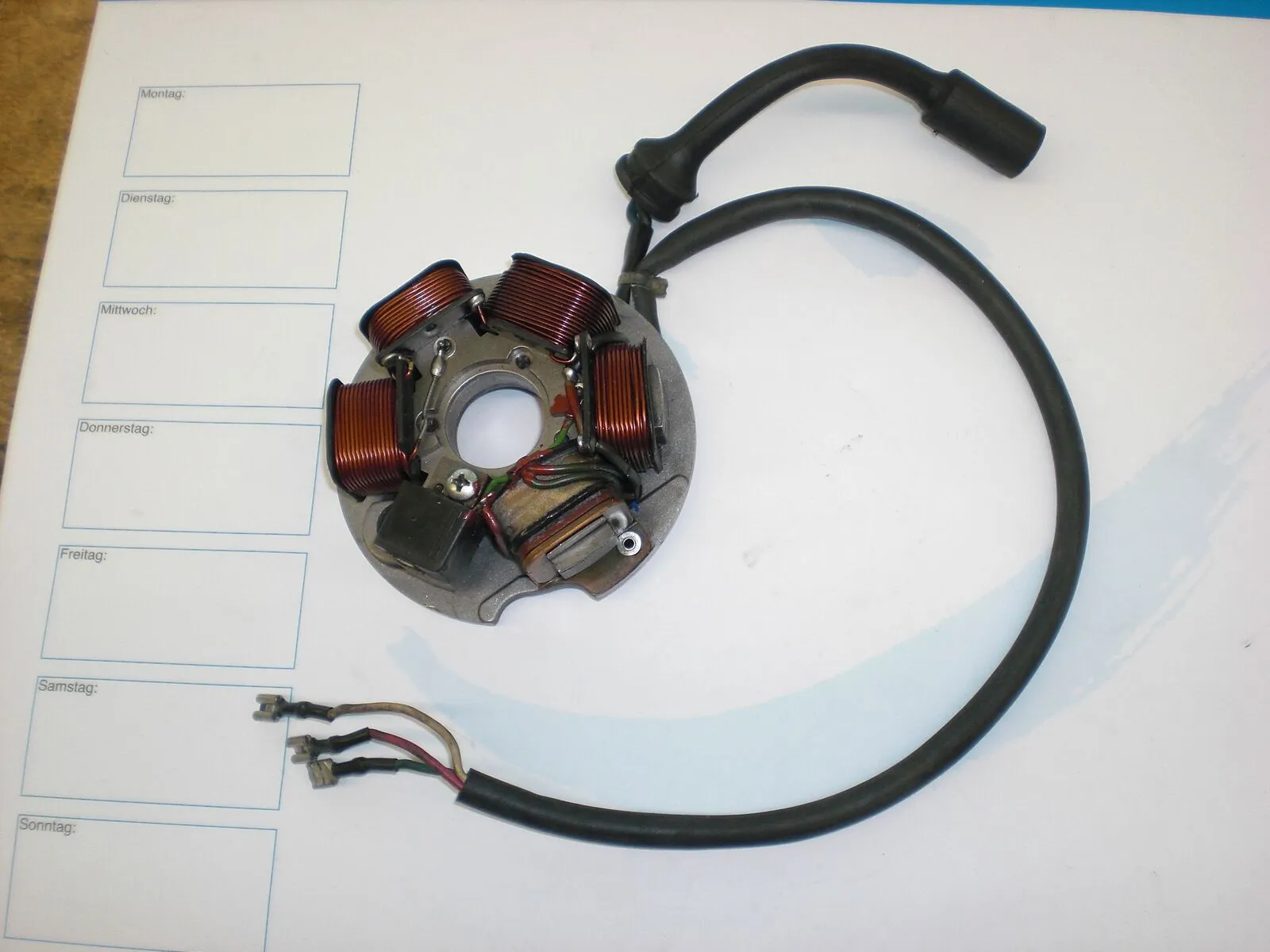

    Hallo
    Was für eine ZGP ist das?

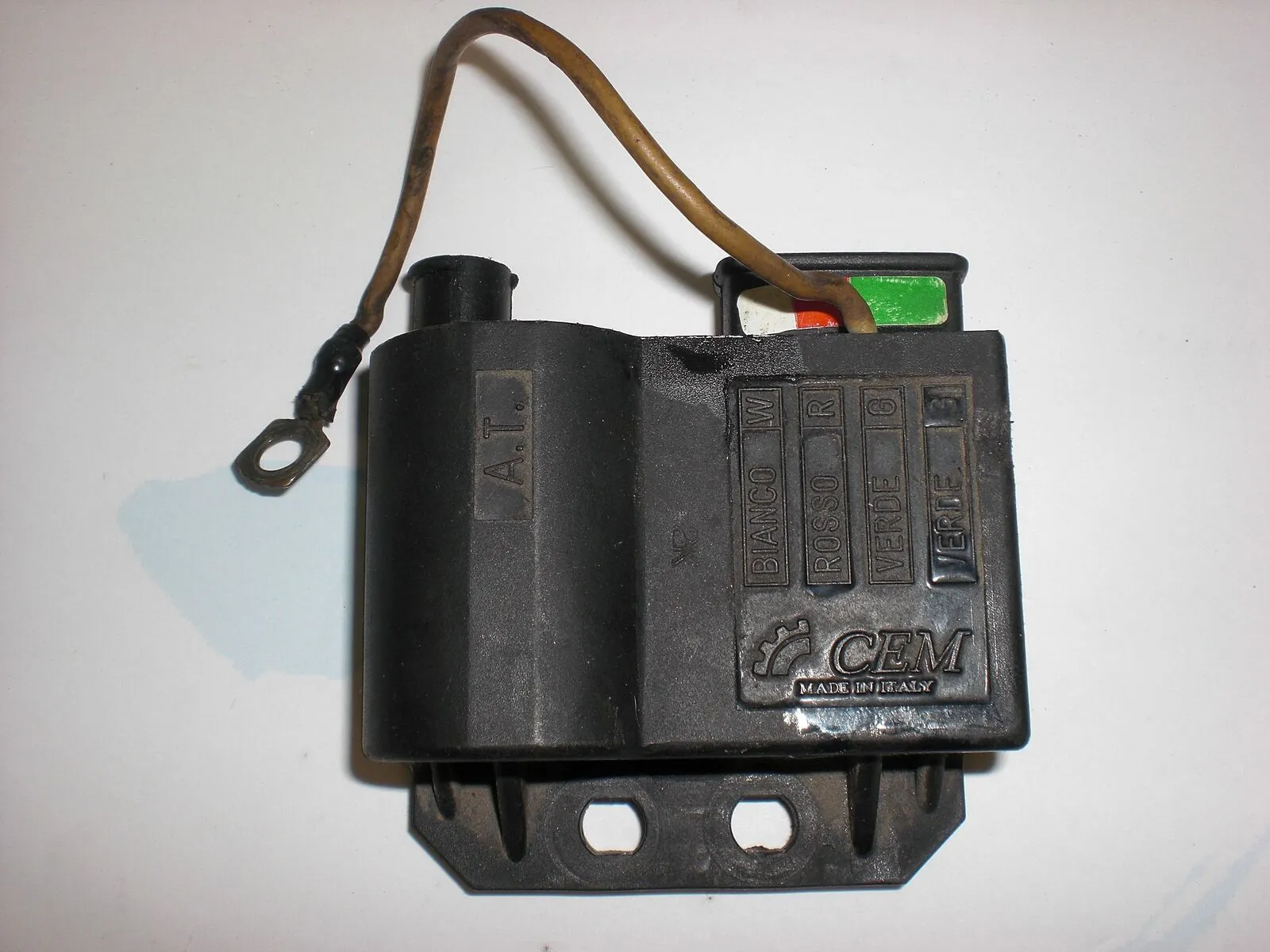

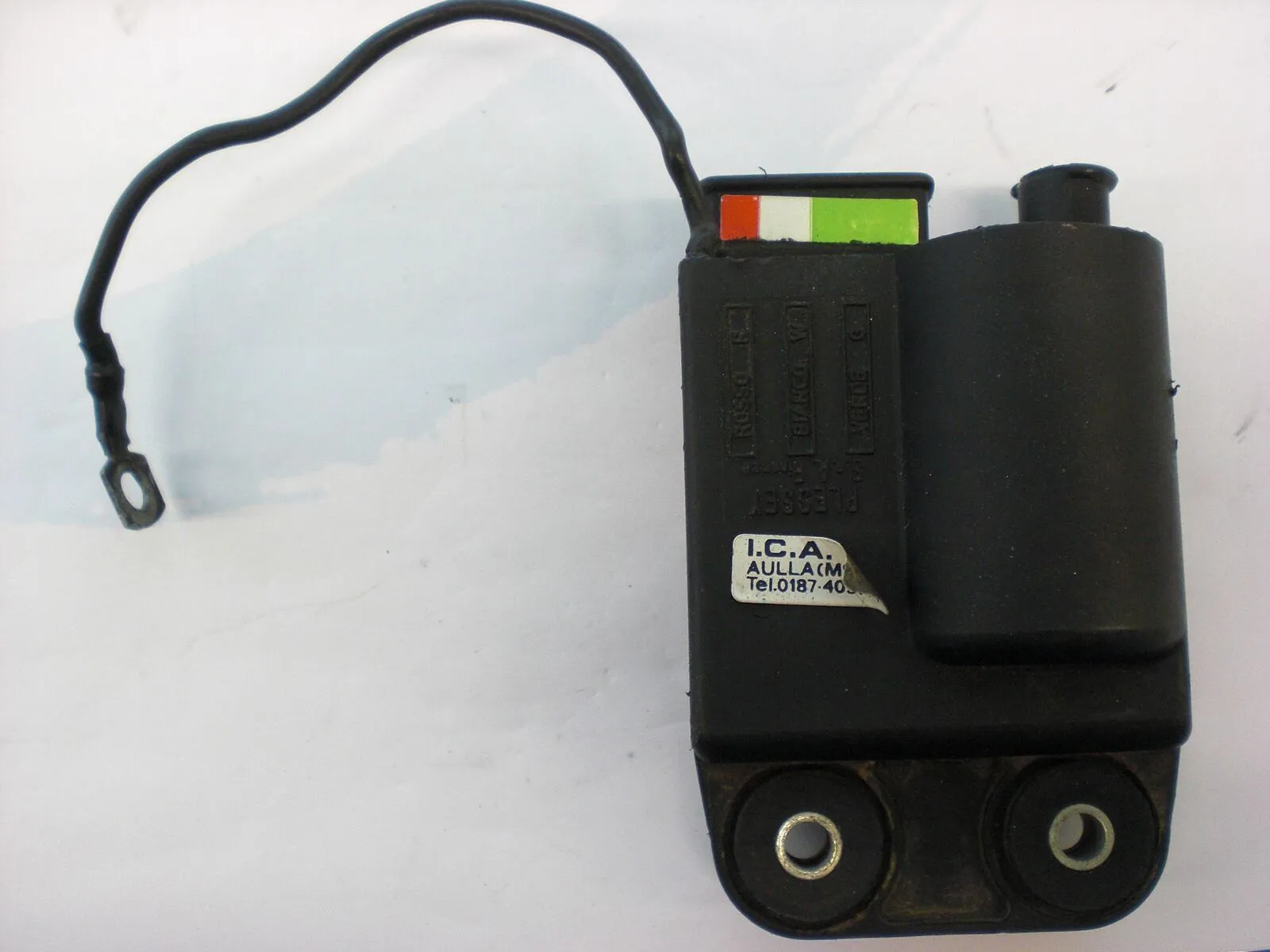

    und Welcher dieser 2 CDI´s passt dazu ?

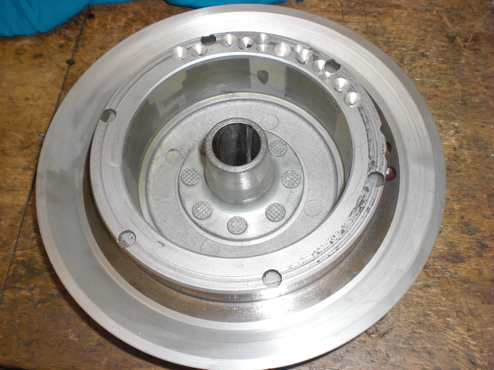

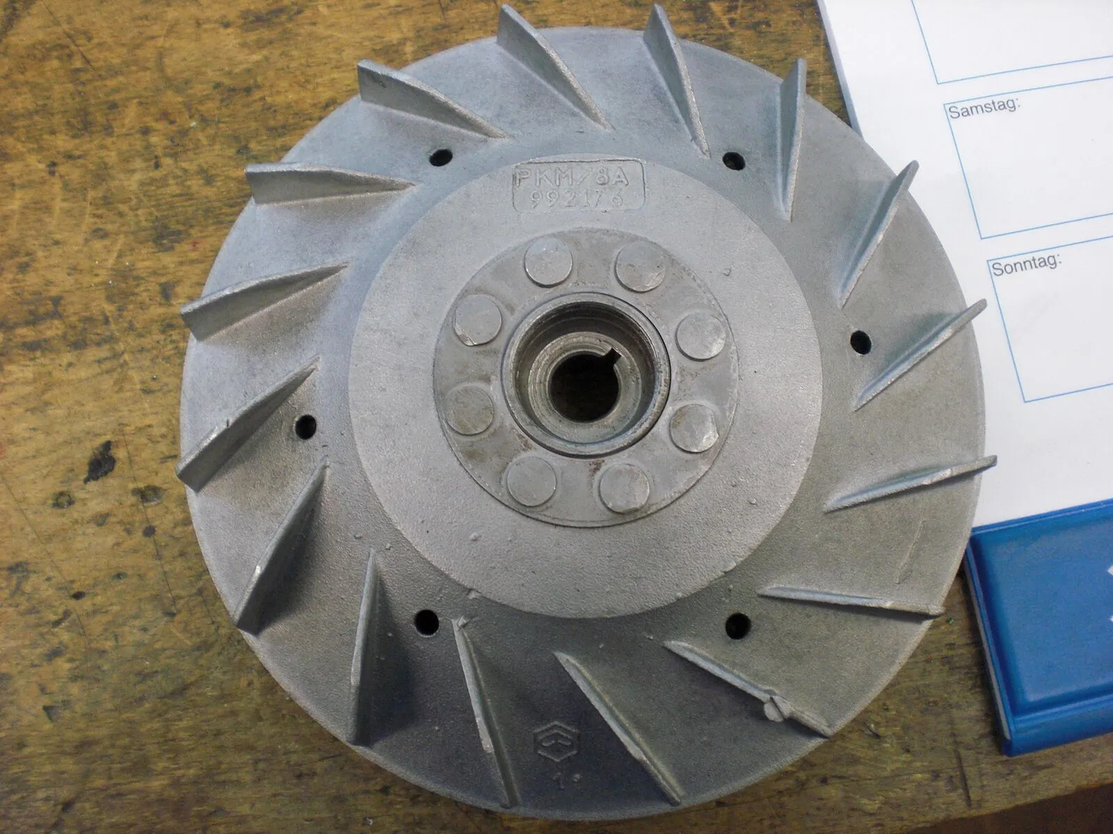

    und passt dieses Lüfterrad dazu ?
    Finnsch
    • June 26, 2009 at 09:51
    Elektronische 12 V Zündgrundplatte aus einer PK S/XL/XL2.
    Würde die obere CDI nehmen, die untere sieht nach 6V (Mofa/Moped/PK Sparversion) aus.
    Polrad sollte passen, kommt aber natürlich auch auf die vorhandene Kurbelwelle an.
  • Finnsch
    380
    46
    Bremen
    Pk 50
    • June 26, 2009 at 10:05
    Perfekt
    danke für die schnelle Antwort.
