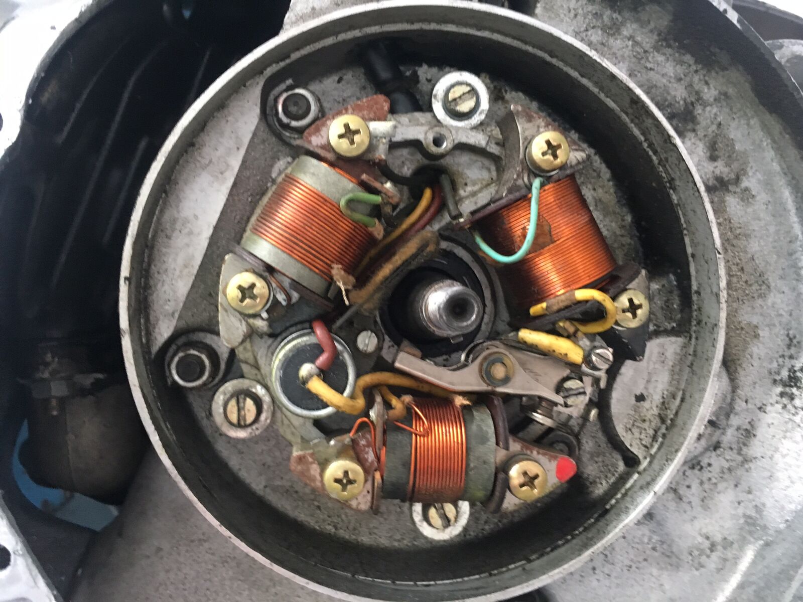

    Ich habe eine V 50n BJ. 78 (V5B3T), soweit ich das beurteilen kann alles Orginalteile.
    Folgendes: Nachdem mein Licht nicht funktionierte musste ich die ZGP neu verlöten und hab bis auf das braune Zündungskabel alle Kabel ersetzt und neu verlötet. Nach dem Einbau wollte ich die Zündung wieder einstellen. Da ich zu dem Zeitpunkt noch keine Lampe hatte habe ich es anhand des Fotos erstmal optisch versucht. Allerdings nicht sehr erfolgreich, wie ihr euch denken könnt.
    Lehrlauf passt rein subjektiv. Sobald ich aber in den mittleren Drehzahlbereich komme schalten sich Fehlzündungen mit ein. Wenn ich diese ignoriere und über 40 km/h gehe werden es wieder weniger.
    Folgendes ist nun der Fall. Lampe ist nun da. OT und 19° sind auf dem PR eingezeichnet und mehrfach nachkontrolliert, sollte also passen. Habe mich hier an die Zahlreichen Videos gehalten und die Methode der Umfangsberechnung gewählt ( 52,6 cm Umfang / 360° * 19° = 2,77 cm rechts (im Uhrzeigersinn) vom OT). Makierung mit Draht oben am Motorgehäuse.
    Wenn ich jetzt anfange abzublitzen (nach optischer Einstellung der ZGP wie es davor war und wunderbar lief) erscheint die 19°-Markierung jedoch gute 15° links (gegen UZS) von der Gehäusemarkierung/Draht. Um die Markierungen zu fluchten muss ich die ZGP komplett auf im UZS gedrehten Anschlag bringen, was dem absoluten Gegenteil der bisherigen Einstellung (siehe Foto) entspricht. Und selbst dann fehlen noch 1-2°. Unterbrecherkontakt habe ich noch nicht überprüft.
    Die Lampe ist komplett neu, sollte also nicht defekt sein. Die Baterie kommt von meiner PX und ist an diese noch angeschlossen, dass dürfte aber keinen Einfluss haben, oder?
    Woran könnte es liegen? Ich bin allmählich wirklich ratlos!
    Danke für eure Hilfe!

    mehrere möglichkeiten:
    wie hast du OT bestimmt. wenn du den kolbenstopper zuweit eindrehst, kannst du das polrad nur weniger als 180 grad drehen. dann bestimmst du den UNTEREN TOTPUNKT. und schon ist alles käse
    punkt 2:
    wenn du den unterbrecherabstand falsch eingestellt hast, dann kann es sein, dass der unterbrecher viel zu weit oder viel zu wenig öffnet. in beiden fällen ist der zzp nicht durch verdrehen einstellbar.
    ist die unterbrechernocke (sonn schleifding am unterbrecherarm selbst) möglicherweise völlig verschlissen?
    mehr fällt mir auch grad nicht ein9. die zündungen sind eh kacke.

    Ich glaube auch das Du irgendwie den unteren Totpunkt bestimmt hast.

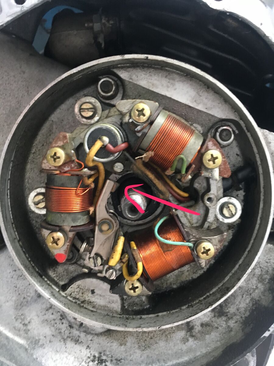

    Ne ist sicher der Obere. Beim ersten Versuch habe ich es nur auf Sicht, bzw durch tasten gemacht, weil ich gehofft habe, da genau genug hin zu kommen. Beim zweiten mal mit Stopper und nur minimal vom ersten Versuch abgewichen. Hätte in dem Fall ja gegenüber liegen müssen. Also der stimmt auf jeden Fall.
    zu Fall 2:
    Abstand hatte ich schon gecheckt, der sollte eigentlich passen. Schau aber nochmal, evtl hat er sich beim Löten nochmal verstellt.
    Mit Unterbrechernocke meinst du das makierte Teil auf dem Foto?
    Danke schonmal für die Beiträge!

    Der Unterbrecher, der Keilsitz in der Kurbelwelle und die Nut im Polrad haben alle eine gewisse Toleranz. Wenn du bist auf 1-2° genau auf deinen ZZP kommst ist doch alles super. Für ne Fuffi reicht das allemal. Hin und wieder muss man aus den Löchern der ZGP auch Langlöcher fräsen um den richtigen ZZP einstellen zu können.
    Wenn ich mir deine Spulen anschaue würde ich der Zündung aber nicht all zu sehr vertrauen ;)
    1-2° daneben ist vollkommen ok.
