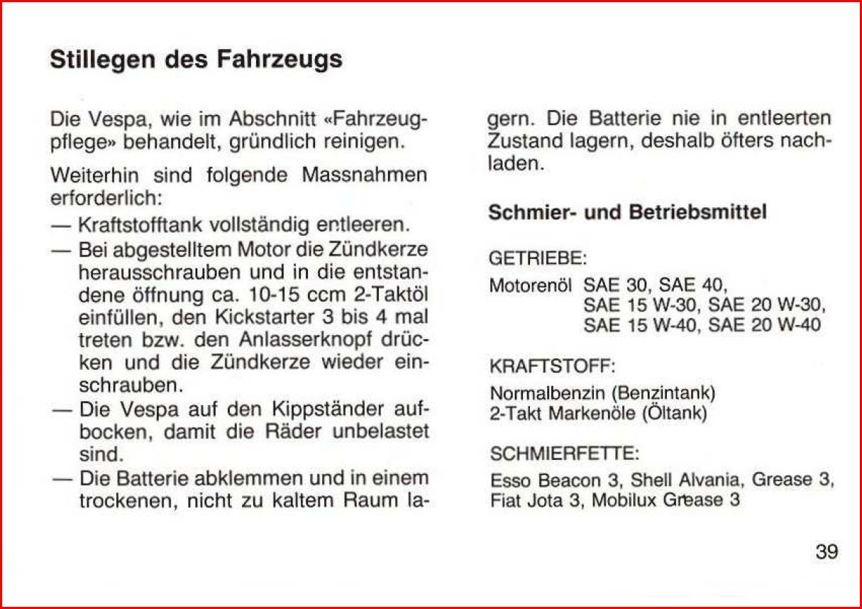

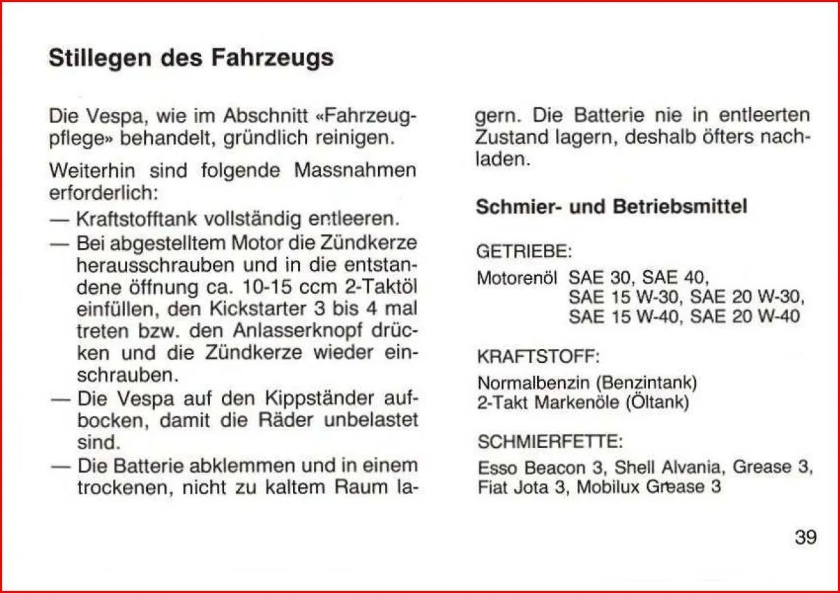

    • June 29, 2009 at 07:12
    Betriebsanleitung. ohne Worte.
    klaus

    • June 29, 2009 at 07:20
    klatschen-)
