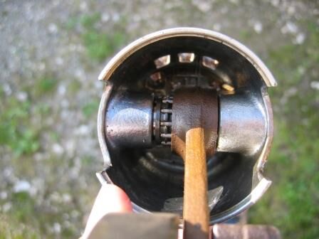

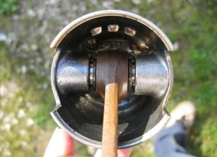

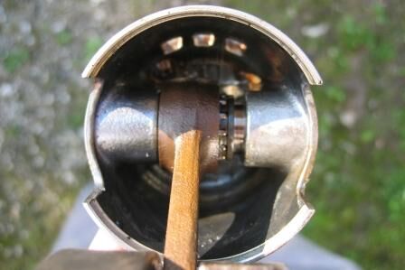

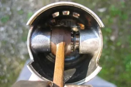

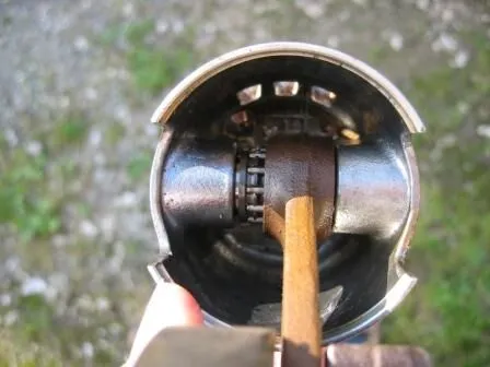

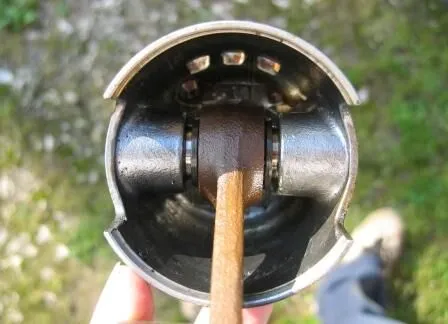

  • Hier noch mal eine Konkretisierung meiner Frage.
    Das erste Bild (Bild 1) zeigt Kolben und Pleuel in Mittelstellung so wie es sein sollte.
    Meine Frage war ja, ob der Abstand links und rechts vom Lager normal ist und ob dort noch irgendwelche
    Abstandshalter bzw. Anlaufscheiben auf den Kolbenbolzen gehören. Denn wie man auf den folgenden Bildern (Bild 2 u. 3) sehen kann,
    rutscht das Lager (das Pleuel auch) hin und her.
    Bild 1
    Bild 2
    Bild 3
    Danke für eure Mühe.
  • nein das ist beim dr so, ist halt ein asso kolben.hab mir sagen lassen asso kolben sind nicht gerade berühmt für qualität. ausserdem kann das pleuel in eingebauten zustand ja nicht so weit aus der mittelstellung nach aussen wandern (wie bild 3). mach dir kein kopp andere laufen auch damit...da gibts beim dr andere prob als das lager..
