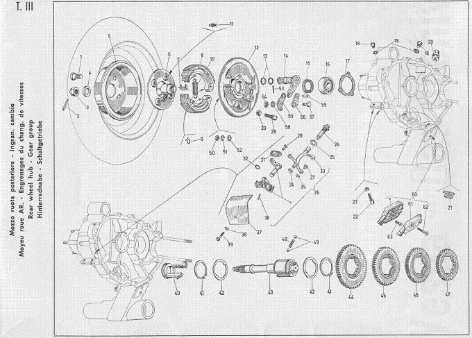

    Hat jemand Zeichnungen/Explo.Zeichnungen?

  • Die 36 kann einen ggf. an den Rand der Verzweiflung bringen.
  • Der erwähnte konische Sicherungsstift, der nur in eine Richtung auszutreiben ist.
  • Damit findest du die richtige Schlagrichtung unter Umständen heraus - wenn da nicht schon ein Vorbesitzer drauf rumgekloppt hat, sodass beide Enden des Stifts vermurkst sind. Aber dann kann das Ding immer noch richtig fest sitzen, und man kommt eher suboptimal dran, um es rauszuschlagen.
    Wobei man dabei auch das ganze direkt an der Schaltwippe und nicht am Motorgehäuse einspannen sollte, damit durch die übertragene Kraft der Schläge die Bohrung im Motorgehäuse nicht noch weiter ausgenudelt wird.
  • 32 ist n O-Ring oder?
