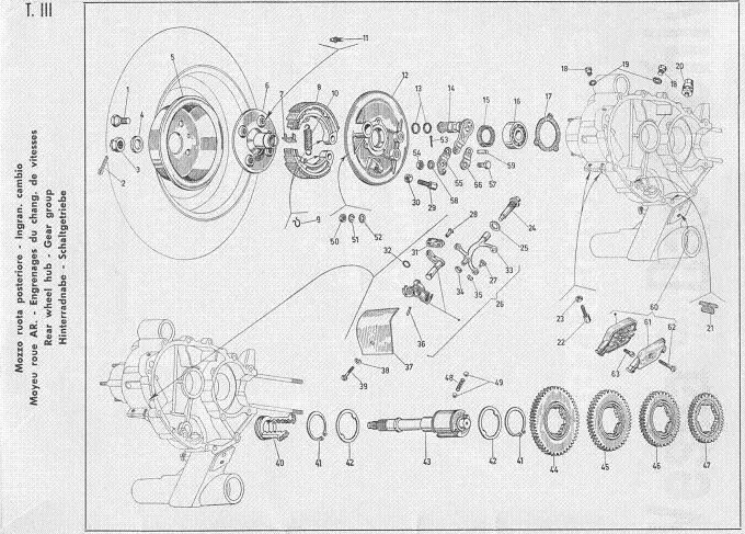

    Hat jemand Zeichnungen/Explo.Zeichnungen?

    Hat keiner ne Zeichnung von?
  • Paichi
    16,304
    3,241
    Augsburg
    • July 3, 2009 at 10:49
    Da:
    • July 3, 2009 at 10:57
    Die 36 kann einen ggf. an den Rand der Verzweiflung bringen.

    • July 3, 2009 at 11:03
    37-38-39 gibts bei mir gar nicht
    was ist denn das für ein teil 36? n Stift?
    • July 3, 2009 at 11:05
    Der erwähnte konische Sicherungsstift, der nur in eine Richtung auszutreiben ist.

    • July 3, 2009 at 11:08
    Mit nem Meßschieber müsste das doch zu lösen sein oder?

    • July 3, 2009 at 11:12
    Damit findest du die richtige Schlagrichtung unter Umständen heraus - wenn da nicht schon ein Vorbesitzer drauf rumgekloppt hat, sodass beide Enden des Stifts vermurkst sind. Aber dann kann das Ding immer noch richtig fest sitzen, und man kommt eher suboptimal dran, um es rauszuschlagen.
    Wobei man dabei auch das ganze direkt an der Schaltwippe und nicht am Motorgehäuse einspannen sollte, damit durch die übertragene Kraft der Schläge die Bohrung im Motorgehäuse nicht noch weiter ausgenudelt wird.

    • July 3, 2009 at 11:44
    32 ist n O-Ring oder?
  • Paichi
    16,304
    3,241
    Augsburg
    • July 3, 2009 at 12:11
    Genau so schauts aus. Vor dem Zusammenbau soltlest du das Spiel der Welle testen und evtl gleich einen Übermaß O-Ring verbauen.
