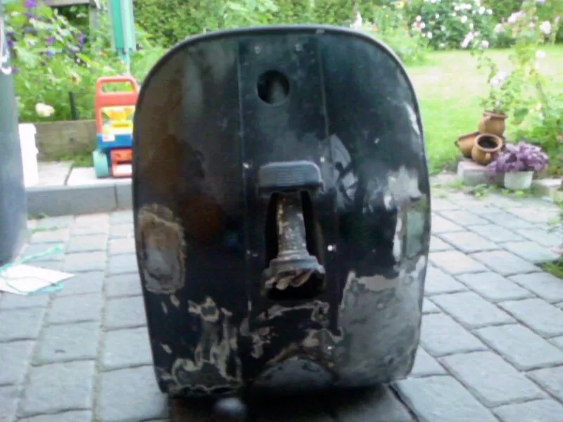

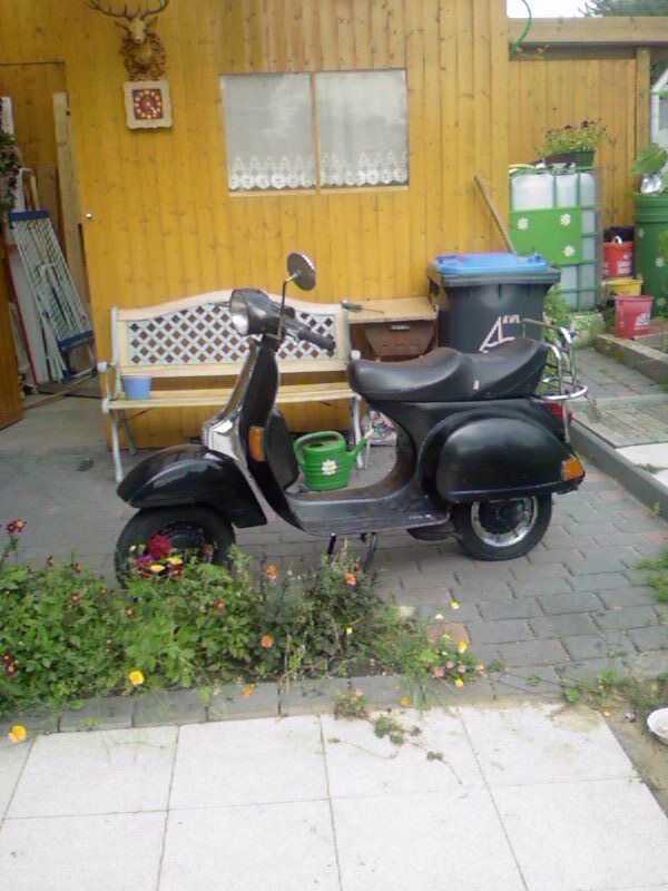

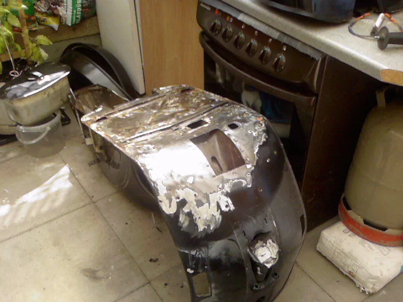

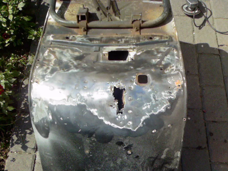

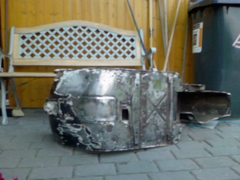

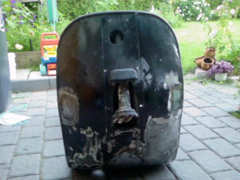

    moin jungs bin zwar schon ein paar tage hir wolte mich aber trozdem vorstellen.
    also ich bin johann bin 21j komme aus Lauenburg liegt bei HH
    hab mir vor paar wochen ne PX 80 (ist meien erste vespa davor hate ich ein plastik roller) gekauft bin dann ein paar meter damit gefahren
    am nehsten tag hab ich es komplet auseinander gebaut.
    und jetzt bau ich sie langsam auf
    was ich bis jetzt gemacht habe:
    auseinander gebaut
    löcher im tritbret zu geschweist ( ich finds hässlich mit den leisten)
    blinker löcher zu geschweist ( umbau auf mini blinker)
    auf der unterseite vom tritblech in der mitte beim tunel war ein riesen rost loch ich habs rausgeflext und ein neues blech reingesezt
    die motor halter hab ich verstärkt weil die schon rostig waren (morgen dreh ich an der drehbanck ne neue schraube die länger ist weil die origenale jetzt zu kurz ist
    was ich noch mache:
    glasperlschtrallen
    lakieren baby blau/weis
    andere blinker und rücklicht
    anderen spiegel
    anderes schutzblech vorne
    anderen zylinder /vergaser/ welle /auspuff
    neue reifen und jetzt kommen noch ein paar bilder
