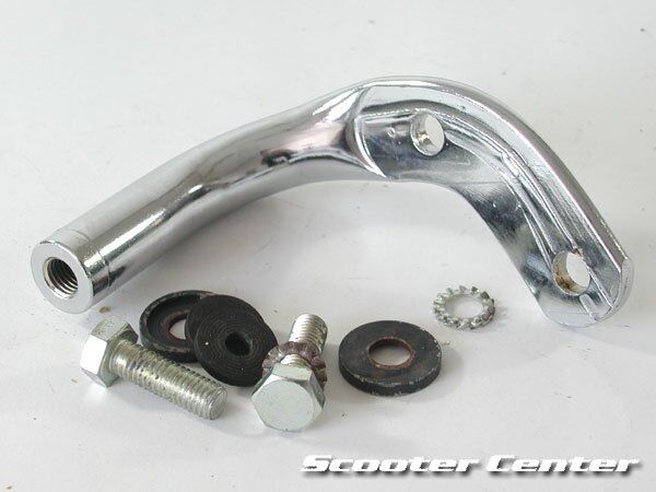

    Frage: Hat Dein Händler gestern versehentlich zur Benzingemischflasche gegriffen?
    Es ist sehr leicht, die Spiegel anzubringen, einfach zwei Schrauben unten rein, am
    besten mit Sprengring und dazwischen zwei Türstopper als Gummipuffer, statt der
    mitgelieferten Minigummis aus der Badezimmerabteilung eines Baumarktes.
    Zudem brauchst Du in Deutschland, also bei Rechtsverkehr, nur den linken Spiegel,
    in Großbritannien, Australien, etc... umgekehrt.

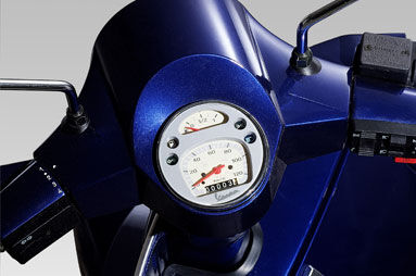

    Beschreibst du nicht die Montage der Halterung unter dem Lenker? Ich glaube ja, das ist ja auch mein Plan B.
    Meine eigentliche Frage ist ja, ob die Montage der Halterungen für die Spiegelanbringung durch die Lenkerabdeckung komplex ist... siehe auch Bild in Anlage.

    Hi Axel
    Hatte die Abdeckung bereits abgenommen, die Halterungen sind nicht mehr montiert (leider!!!). Um die Spiegelhalterungen in die dafür vorhergesehenen Gewinde einzuschrauben, muss man an "Rohren" (Aschen) des Ganghebels und des Gashebels vorbei. Leider passt das aber nicht, wenn die beiden Hebel eingebaut sind. Sie müssen losgeschraubt werden, dann die Spiegelhalterungen eingesetzt werden und dann die Hebel wieder eingebaut werden... Hat das jemand schon mal gemacht...

    meines Wissens ist es möglich die Klemmschrauben für die Spiegelbefestigung im Lenkkopf zu montieren, ohne Gas- und Schaltrohr auszubauen. Sollte ich falsch liegen ist es, wenn du selbst gern ein wenig schraubst, auch keine allzugroße Geschichte, die Rohre zu demontieren. Für ungeübte Vespisti würde ich mal grob 2 Stunden Arbeitsaufwand ansetzen, bis alles wieder zusammengebaut ist.
    Sieh dir erstmal die M8er-Gewinde im Lenkkopf an, oftmals sind diese nämlich bei gebrauchten Maschinen schon beschädigt. Dann fällt diese Lösung sowieso aus, wenn du keine Möglichkeit siehst, das Gewinde zu reparieren.
    Wenn du auf eine gute Sicht nach hinten aus bist, würde ich dir ohnehin empfehlen, die extern angebrachten Spiegel zu verwenden, denn durch die unter den Lenkkopf geschraubten Plättchen gewinnst du nochmal ein paar cm nach außen, wodurch die Spiegel etwas "breiter" stehen.
