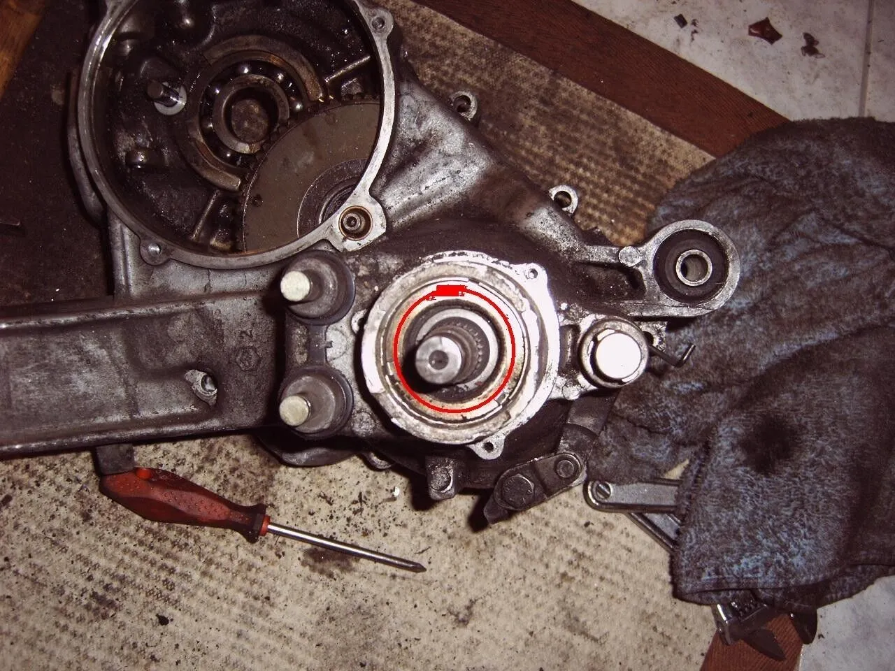

    ICh bin gerade dabei, die Antriebswelle zu demontieren, doch da scheint ein Käfig im Weg zu sein...

    Das scheint nur. Kupferhammer oder ähnliches und raus damit

    schau doch in eine Explosionszeichnung, da kann nichts passieren, das is meines wissens nur ein Blechkäfig mit einem Filzring. Welle mit einem Aludorn in Richtung Motor aus dem Lager treiben.
