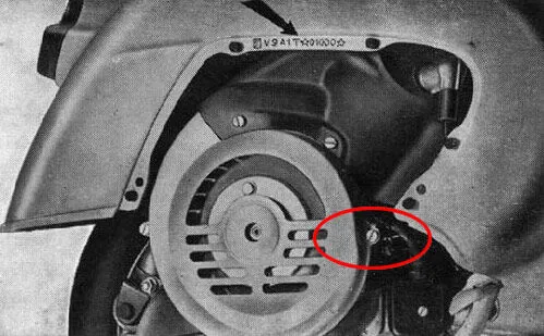

    Nein... Am Gehäuse, also am Motorblock selbst.
    Die Lüfterradabdeckung und die Kunstoffabdeckung für den Zylinder werden ja am Motorblock festgeschraubt.
    Insgesamt sind es sechs Schrauben. Wenn man von der ersten Schraube, die von oben die Kunststoffabdeckung befestigt im Urzeigersinn zählt, ist es die 4. Schraube. Sie ist die rechte Schraube von den dreien, die ausschließlich die Lüfterradabdeckung befestigen.
    Ich hab' mal ein Bild rausgesucht und das markiert

    Es gibt für's E-Schweissen sog. Gussschweisselektroden, evtl. könnten Dir die helfen.
    Ansonsten, wie Du schon gesagt hast, kleben.
    Erkundige Dich doch einfach mal bei Würth o.a., Thema Gussverbindungen.

    probiers mit kleben, wenns nich klappt, abdeckung mit den restlichen schrauben verschrauben und gut.

    aso sorry habs falsch verstanden.ich dachte die schraube war abgerissen...
    ja die halterung musst du anschweißen....schön anfasen und dann mit passender elektrode verschweißen...
