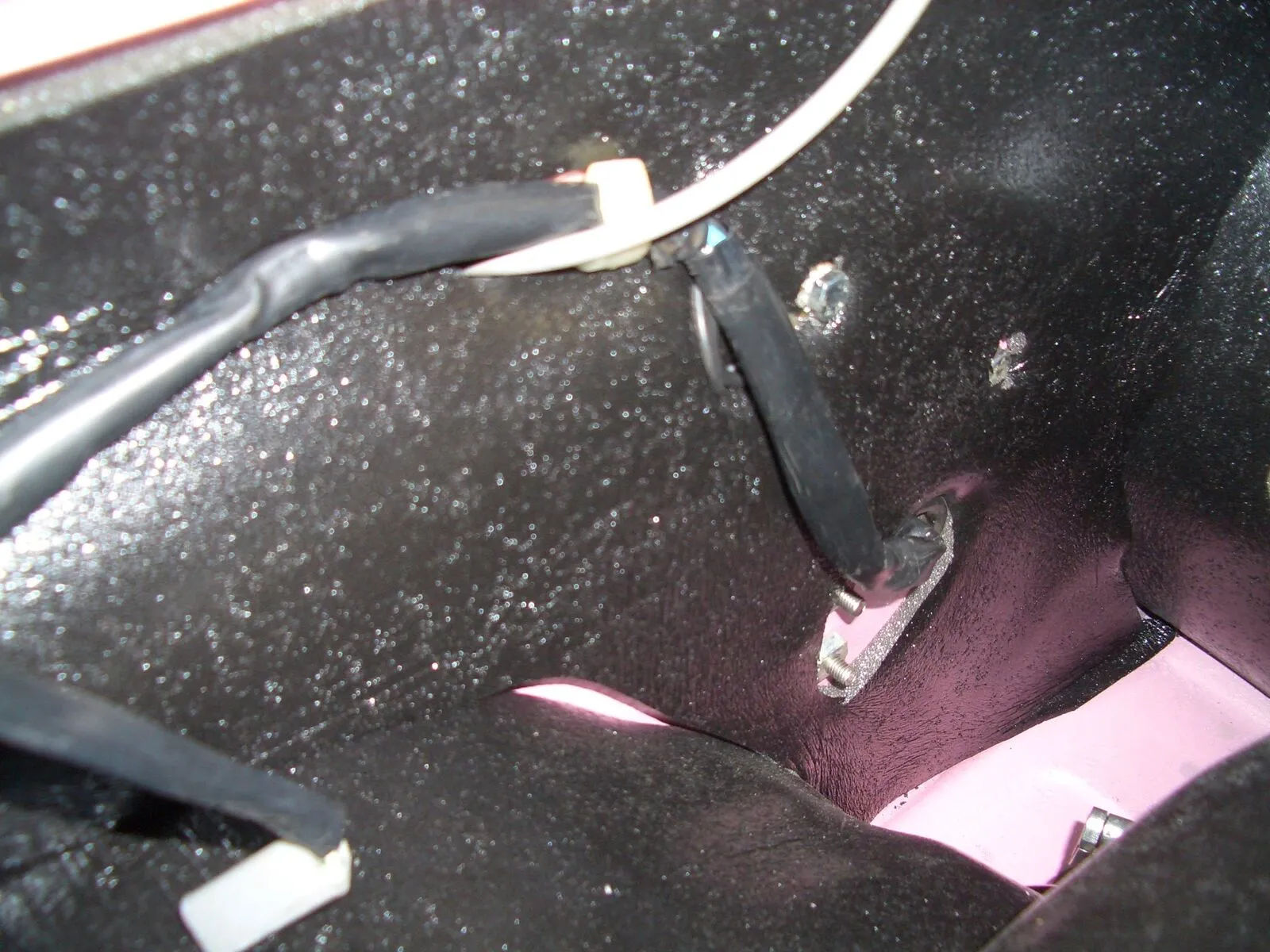

    Hi, es gibt im KFZ-Zubehör selbstklebende Dämmatten. Die sind, wie die originalen aus ca 1cm dicken Schaumstoff. Sind aber an der Oberfläche geschlossen. Das sieht dann so aus.

    Hallo Klaus,
    danke für den Tipp. Habe gerade was bei Ebay gefunden..ist es ungefähr diese Matte:
    Link
    Grüße
    Markus
    • July 12, 2009 at 10:52
    ja das sollte sie sein. Stellt sich noch die Frage ob die auch "treibstoffresistent" ist. Eventuell mal bei der angegebenen Adresse naschfragen.
    klaus

    Prima, all das ist falsch. Es bröselt nur wenn es alt und morsch ist, deshalb solles ja ersetzt werden. Feutigkeit bindet es auch nicht, Kunststoff ist nun mal nicht hygruskopisch. Und Rost hab ich unter Dämm-matten noch nie gesehen. Die Vespa Leute haben das nicht rein geklebt, weil das gerade über war. wenn Dir das Geräusch spass macht, bitte, aber halte andere n icht davon ab es anders zu machen.

    • July 12, 2009 at 11:59
    Hallo Klaus,
    denke ich ebenso. Hab mal genau nach der Matte geschaut. Dicke 1,1cm. Sieht auf deinem Bild wesentlich dünner aus. ?!?
    Grüße

    Nein, der Schall wird dadurch nicht gedämmt, sondern die Schwingungen, schallreflektionen und Resonanzen des Bleches werden verhindert. Das gleiche Prinziep wie Eierkartons in Tonstudios.
    Nachtrag; und der Vergaser macht doch Krach, das Abnehmen des Sammlerdeckels an einem Alfa Romeo Gulia verdoppelt das Geräusch des Motors.

    • July 12, 2009 at 14:53
    Nein nein, die ist schon OK, das Original ist auch so dick.
