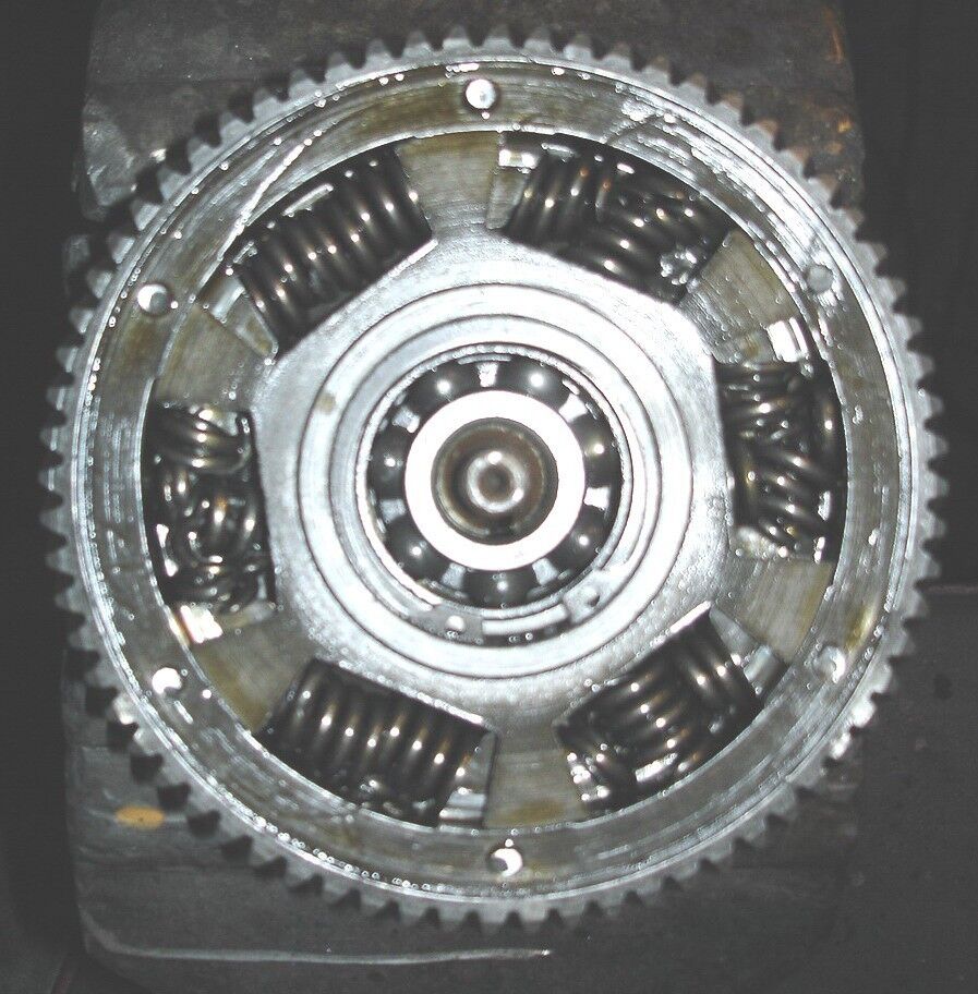

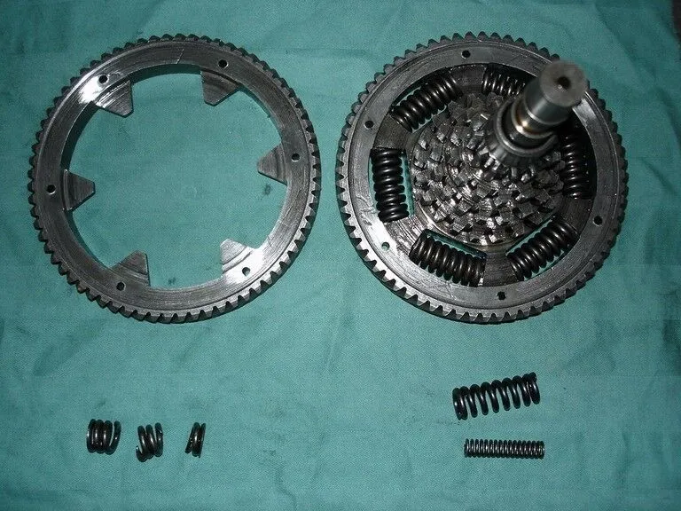

    hier mal ein bild von ziemlich zerrockten ruckdämpfern :d
    da sollte ich auch nur fürn kollegen das schaltkreuz wechseln.
    als ich das vorgeleg (tannenbaum ) im primärrad mit nem rascheln drehen konnte war alles klar.
    so sollten die federn eigentlich sitzen.
    war ne 125er vorgelege mit nur einer feder sieht man links ,
    im repkit sind die doppeldedern rechts enthalten & verbaut.
    jetzt muß man nur noch die beiden blecke vernieten und finito
