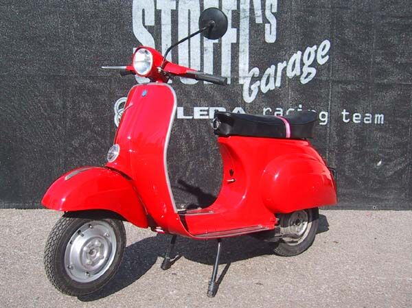

    Dann besorge dir ne Vespa 50 N
      • 59.44 kB
      • 600 × 449
      • 606
