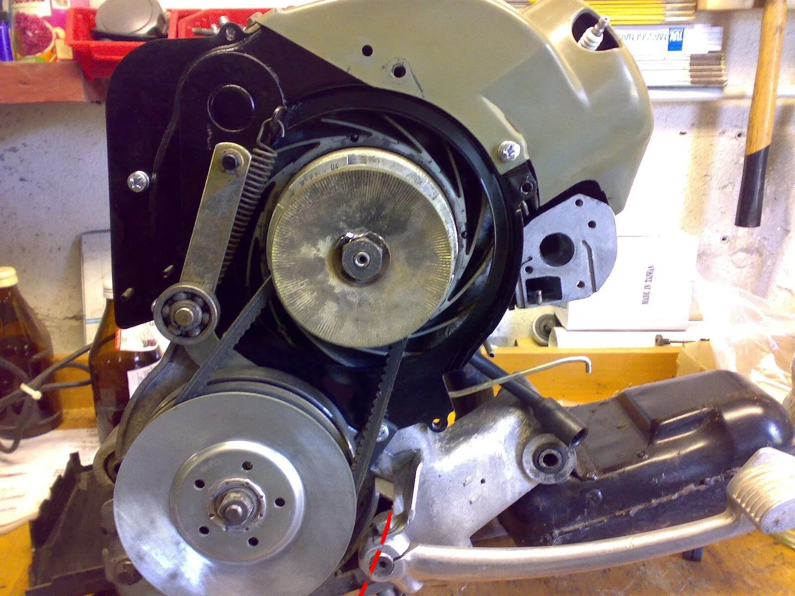

    • July 14, 2009 at 07:41
    Ja das hört sich für mich so an, als ob der Steuerhebel vom Vergaser zur Ölpumpe nicht eingehängt ist, und die Vespa immer maximal Öl in den Motor pumpt. Am Vergaser sind zwei Stangen, ich meine die in dem viereckigen Loch.
