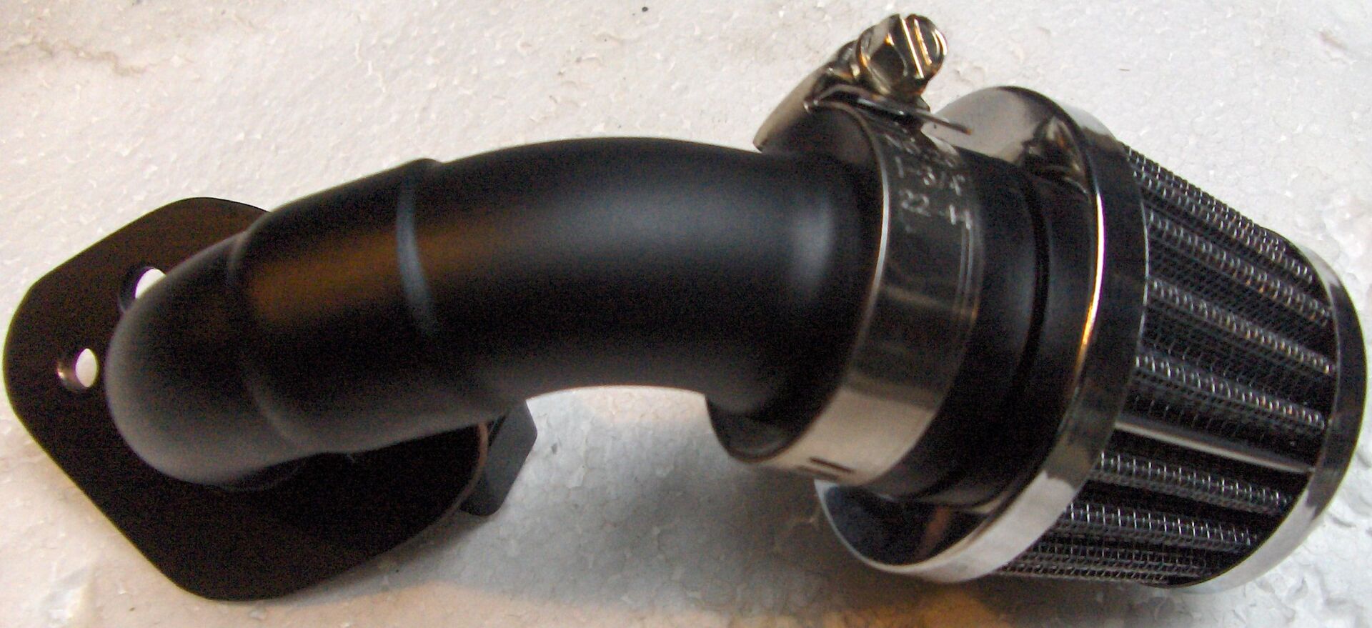

    Der Schaumstoff Luftfilter konnte mich nicht begeistern ich habe mir für ca. 16 Euro etwas dauerhafteres gebaut. Eine Kupferplatte 4-5mm Stärke, 1 28er Kupferbogen 90°, 1 Bogen 45° und einen Delo "Power-Luftfiter" 35-36 mm von Luis Best.Nr. 10050100 für 9,90 Euro. Die Kupferteile hatte ich noch daher 6,00 Euro nur geschätzt.

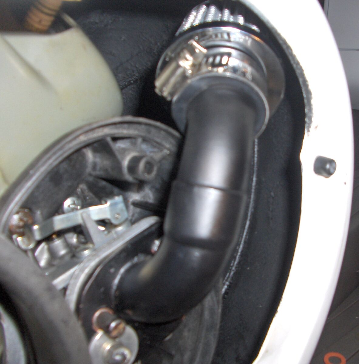

    Nach einer Papierschablone ( damit die Bohrungen genau passen ) habe ich die Kupferplatte hergestellt, den 90° Bogen an einer Seite um 15mm gekürzt und in die Kupferplatte weichgelötet, den 45° Bogen aufgesteckt und verlötet und den Filter aufgesteckt obwohl die Fittings etwa 30mm Durchmesser haben lässt sich der Filter mit der Schelle sehr gut befestigen. Eine Dichtung habe ich aus einer Safttüte hergestellt und in Ermanglung langer 6mm Schrauben 2Stück Gewindestangen (15mm länger als die Originalschrauben) mit einer aufgeschweißten Mutter (oder 2 gekonterte Muttern) genommen, das ganze lackiert damit es nicht so nach Wasserleitung aussieht und mit großen Unterlegscheiben angebaut vorher noch eine 78er Düse eingeschraubt. Ich kann nicht sagen wie der Motor vorher lief weil ich den Roller zerlegt gekauft habe. Der Motor hat einen 75ccm Gußzylinder mit Kolben von Pinasco bekommen, neue Wedis, im Ansaugstutzen die Unebenheiten egalisiert, die Mechanik der Getrenntschmierung entfernt, den Ölkanal verschlossen und das Ölpumpengehäuse zur Schmierung des Kurbelwellenlagers mit Fließfett gefüllt. Zum Einfahren Gemisch 1=25 getankt, der Motor sprang sofort an und hatte einen ruhigen Leerlauf nur die Fliehkraftkupplung trennt nicht die Probefahrt war bis auf die Kupplung erfreulich, sofort auf 65 km/h laut Tacho.

    Beim Zusammenbau des Motors hatte ich noch nicht die Idee mit dem Luftfilter aber wenn der Vergaser mal raus muß kommt der Luftfilterkasten auch weg, dann muß ich allerdings auch ein neues Bowdenzugwiderlager für den Coke-Zug anfertigen.

    wobei ich pers. bezweifle, dass das WEICHLOT den vibrationen stand hält... aber wir werden es sehen.
    ICH würde ein hartlot vorzugen, was mit flumittel für 3 euro, hartlot für 4 euro und ner 0-8-15 lötlampe fürn 10er aussm baumarkt locker zu machen sein sollte.

    Es hält garantiert, der Luftfilter ist sehr leicht und wenn das Loch in der Kupferplatte nicht zu groß ist kann da nichts passieren, mein Wort!!!

    Mittlerweile gibt es so zangen die die rohre zusammen pressen. man kanns auch damit machen brauchste keine angst zu haben dass die nähte reißen.
    ja die adapterplatte müsste man schweißen aber die sitzt ja fest. von daher glaub ich ist schon ne feine sache.
    haste gut gemacht..... :-2

    Das Teil gerade , sauber aus VA und aus dem Seitendeckel schauen lassen . Oder eine Lufthutze auf dem Blech. 2-)

    mal ne ganz andere frage:
    wird das teil mit dem pilz bei dir nicht verdammt laut?
    also ich hatte den pilz auf der KAT und erstens war er verdammt laut (ansauggeräusch war so laut, dass man vom entdrosselten sito nix mehr gehört hat :D ) und zweitens musste ich die düse kräftig nach oben schrauben... was sich wiederrum negativ auf den benzinverbrauch ausgewirkt hatte.. hab das ding dann wieder rausgeworfen...

    Ich finde die Geräuschentwicklung hält sich in Grenzen habe aber keinen Vergleich, mit dem serienmäßigen Filter bin ich noch nicht gefahren. Der Durchm. des Vergaserdurchlass spielt sicher auch eine Rolle, ich fahre mit den Originalvergaser.

    JA das Ding wird wenn man den Gashahn auf Anschlag dreht assig laut - aber sehr geil!
    Habe bei meinem Setup auch so einen "Power Luftfilter" verbaut da mich die Polini Airbox ohne Filtereinlage nicht begeistern konnte
    und ich doch noch ein geiles Ansauggeräusch brauchte.
    Hab auch jetzt ne 106 HD drinne :)
