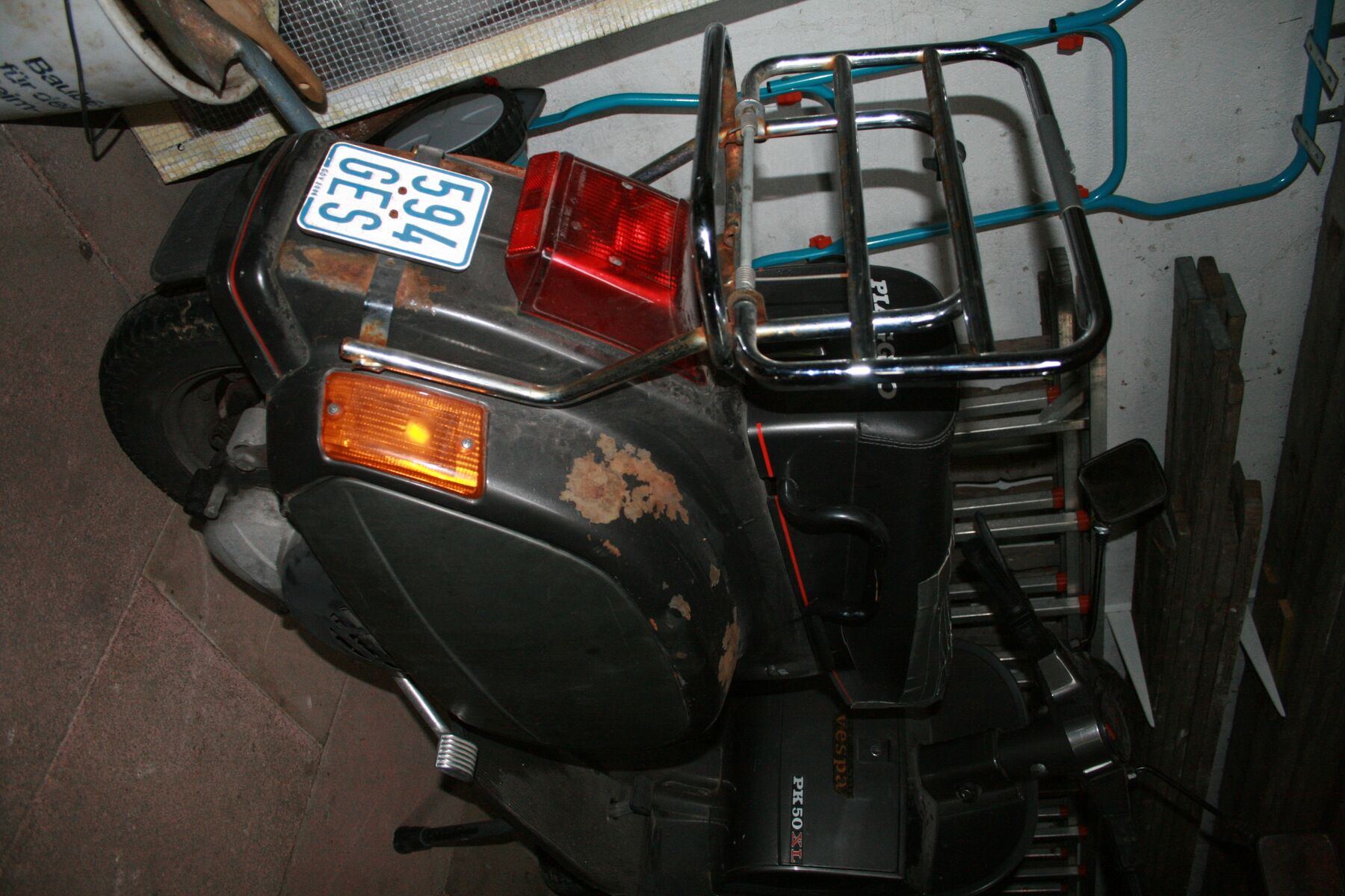

    Hallo Liebe Vespa Freunde!
    Ich hoff mir kann jemand nen guten Tipp geben.
    Also ich hab vor n paar Wochen von meiner Tante ne Vespa geschenkt bekommen (PK 50 XL Bj: 1990 ohne Elektrostarter), die zuvor 2-3 Jahre in nem Schuppen gestanden ist. Hab gleich als ich sie Bekommen hab versucht sie anzubringen, per anschieben --> 2.Gang... und per Kickstarter. Hat nicht mal nen "Husterer gemacht" naja doch einmal kurz. Haben jetzt auch schon den Vergaser mehrmals Gereinigt (mein Dad ist Schrauber in nem Internationalen Go-Kart Team.. der weiß bisserl wie sowas geht^^) und ja... Sprit kommt beim Vergaser an, Zündfunke ist Perfekt... Feucht ist die Zündkerze auch wenn man´s n paar mal Probiert... der Kolben und die Kolbenringe sind soweit auch in Ordnung (wurde der Zylinderkopf schon runtergemacht und angeschaut) und danach ging sie immer noch ned....
    ....naja und jetzt bin ich am Ende mit meinem Fehlersuchnerv^^
    Würd mich wahnsinnig freuen, wenn mir jemand Helfen kann
    Danke und :-2 PrOsT^^ auf eine Vespa die bald :-7 FäHrT^^ sonst :-1 ^^
