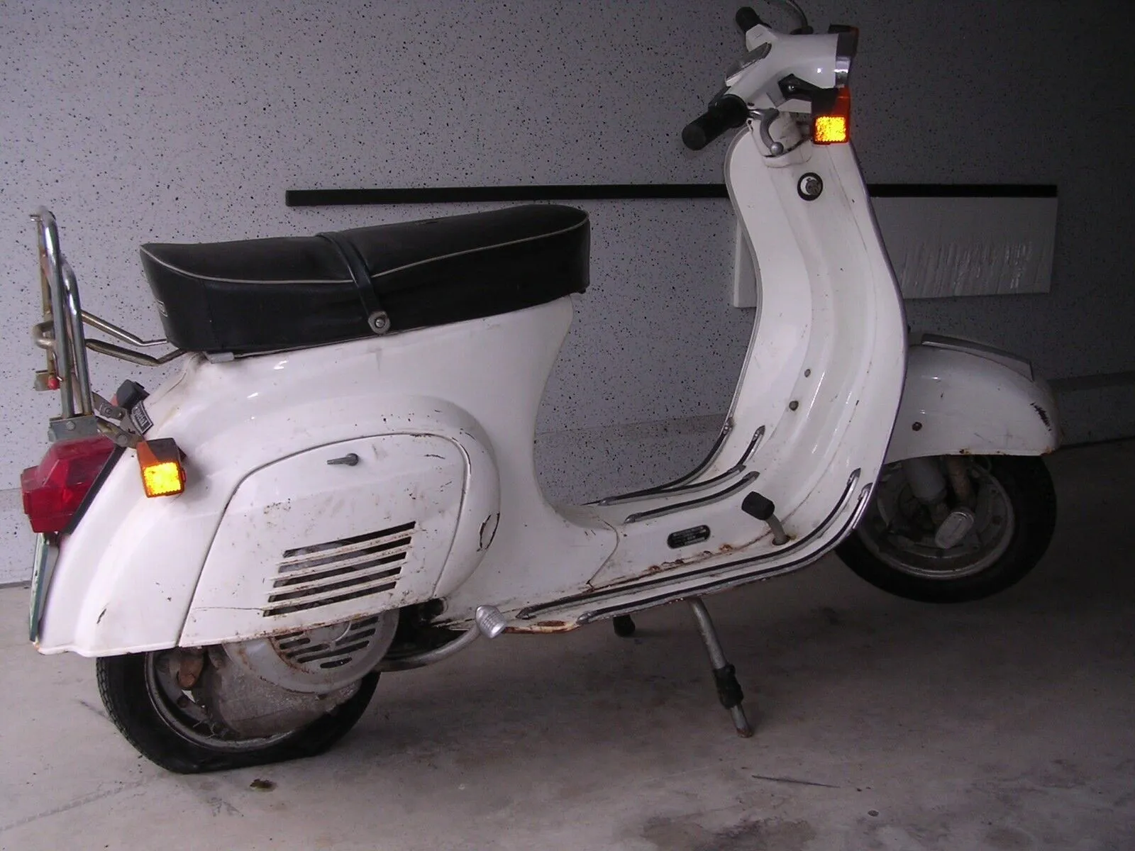

für 150€ ein echtes schnäppchen nicht schlecht!
smallframe bedeutet schmaler rahmen also alle modelle wie pk, v50, primavera und et3!
largeframe bedeutet großer rahmen also modelle wie px80, 125, 200 und ein paar ältere modelle!

Moin,
nun noch zum Verständnis, es handelt sich also um eine V 50 N? Bei dem Online Scooter Shop habe ich noch 50N gefunden, aber da passt das Baujahr nicht.
Hat denn einer ne Idee für das Bremspedal, das das wieder gängig wird?
Gruß Herbert
Ausbauen und in WD 40 o. ä. einweichen, danach neu schmieren.
Zum Ausbau Bremszug hinten am Motor aushängen, dann 3 Schrauben am Rahmen lösen, um das Pedal abzunehmen, 2 davon am Tunnel vor den Ständerschrauben, 1 von unten. Das Pedal geht auch nur mit Gefummel durch das Loch im Trittbrett. Natürlich muss vorher das Gummi ab.

hej romeo ... äh herbert,
wasn guter fang!
für sonne schnitte hast du echt fast nix bezahlt.
wo steht die gute? raum bayern kann ich mit rat und tat zur seite stehn, sonst nur mit post ![]()
hab grade 2 special in der restauration, wenn du also sowas wie "explosionszeichnungen" brauchst,
sag bescheid.

Hach das müsste mir mal passieren,eine julia für 150 euro und das nicht für eine nacht sondern für den sommer...super schnäppchen würd ich sagen...
Wenn du mich fragst hört sich das wie Beschiss an
also ich hatte für meine schon einiges mehr als 150 Steine hinlegen müssen....
aber viell. hatte der verkäufer von herbert´s moped ja echt null ahnung!?!?
