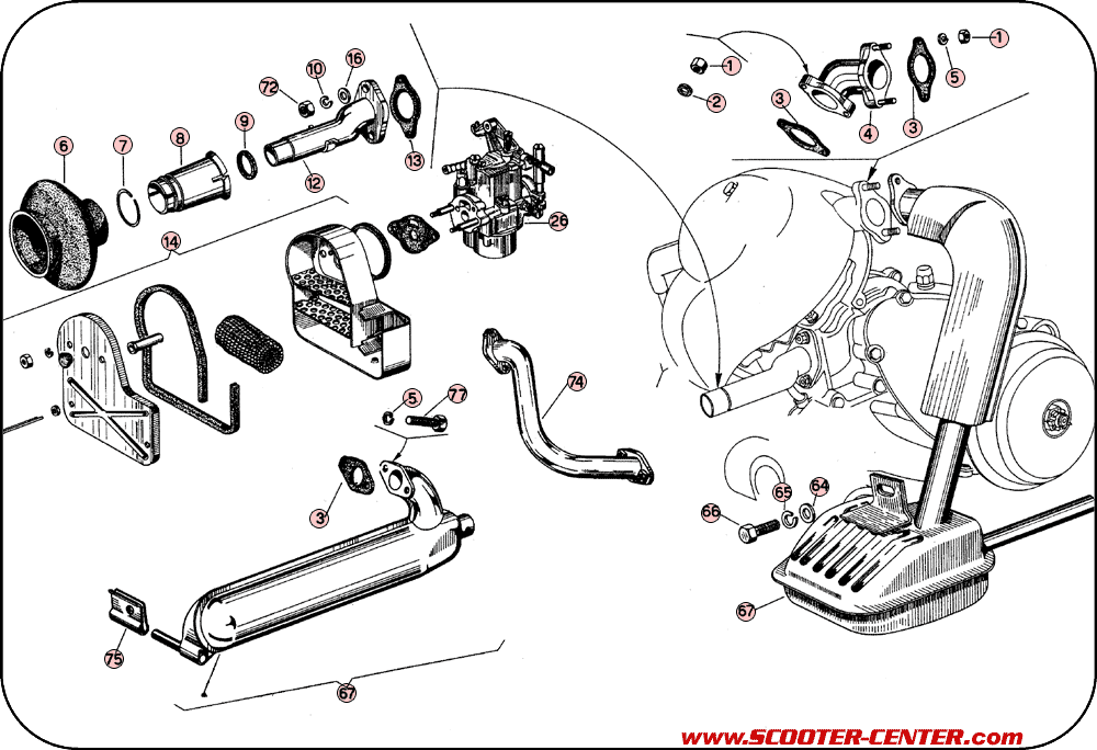

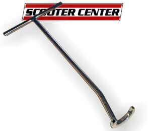

  • also für den benzinhahn brauchst du so ein Spezialwerkzeug um den zu lösen siehe bild ausserdem ist noch eine kleine explo zeichn. dranngehängt da kannst du sehen wie es in deinem luftfilter aussehen muss.
    zum vergrößern einfach nur anklicken !
