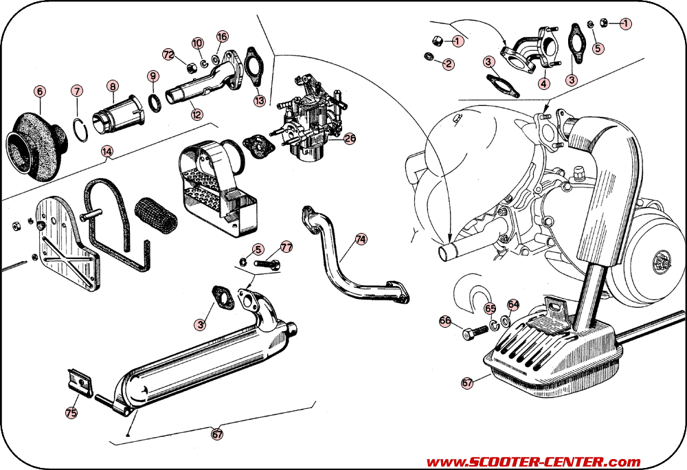

    aber da ich gerade schon mal alles offen hatte, hab ich den luffi abgemacht und mir den mal genauer angeguckt. ist das so richtig, das da nur so stahlwolle-artiges zeug drin ist? sah so komisch aus - und so gar nicht nach den luftfiltern die ich kenne....

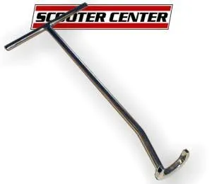

    zweite frage: wie bekomm ich den benzinhahn vom tank ab? muss ich da was im tank machen, oder nur unten dran ziehen (salopp gesagt :D)

    Also ich weiß ja nicht wie es bei den vespen deiner Art ist aber bei mir (PK50XL) ist im Luffi so ein Kreirundes Dingens mit so vier oder 5 gitterchen die aufeinanderliegend eingespannt sind...

    also für den benzinhahn brauchst du so ein Spezialwerkzeug um den zu lösen siehe bild ausserdem ist noch eine kleine explo zeichn. dranngehängt da kannst du sehen wie es in deinem luftfilter aussehen muss.
    zum vergrößern einfach nur anklicken !
