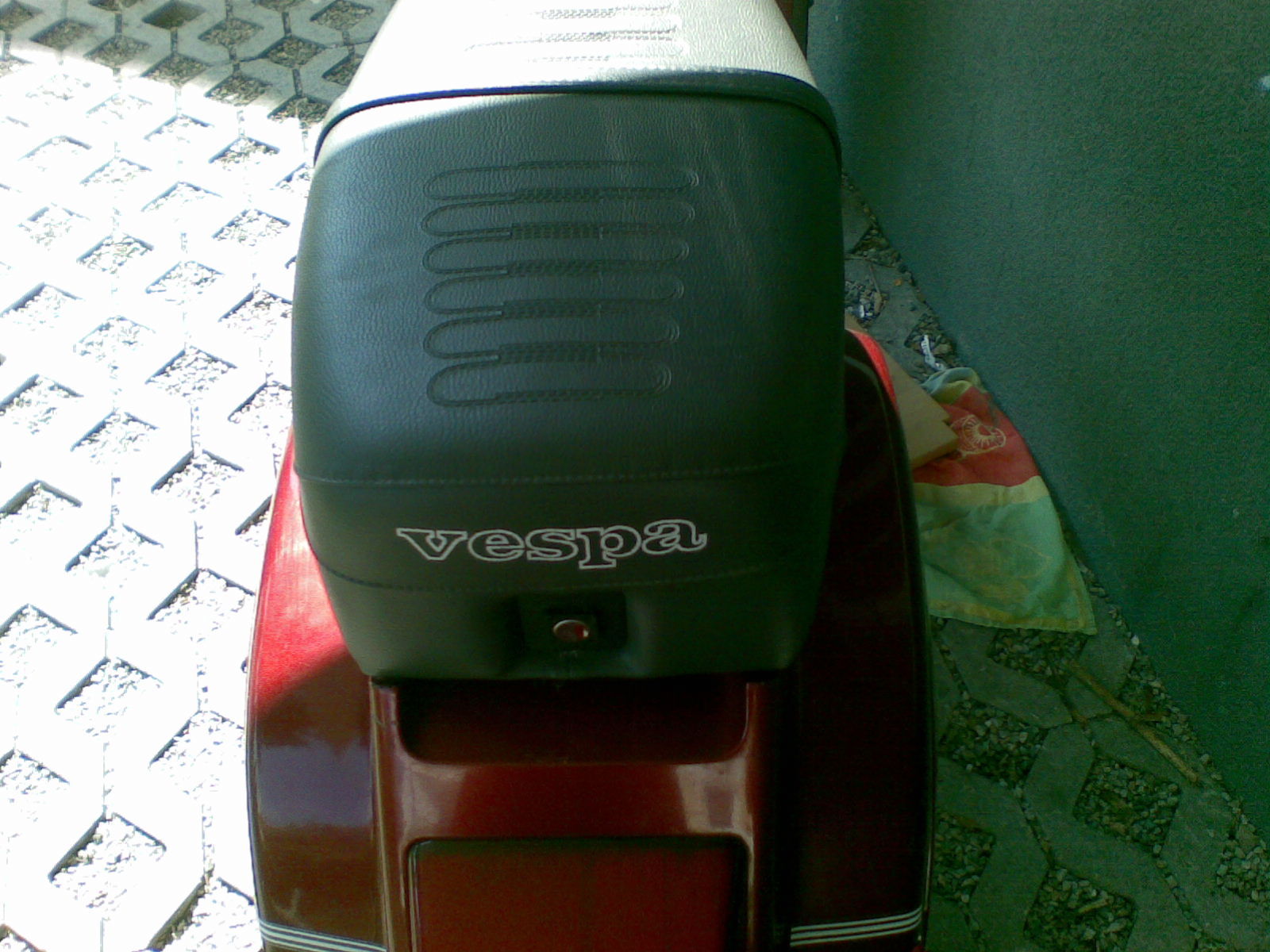

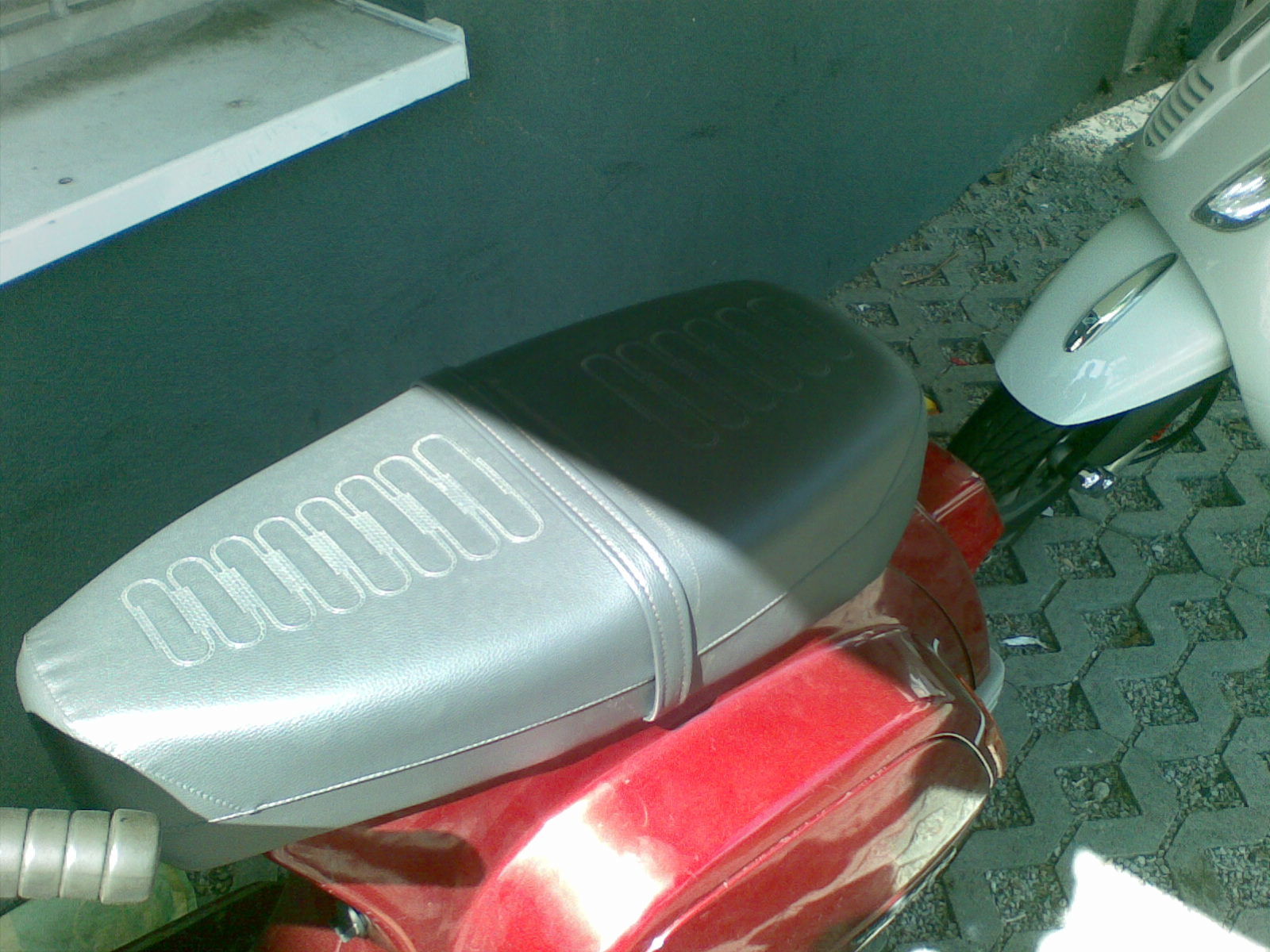

    hallo,
    habe diese sitzbank auf meine xl2, das problem, die sitzbank schließt nicht weil das gegenstück zur sitzbank..also diese metallteil auf dem tank zu niedrig sitz, als würde es nicht zu der sitzbank passen. das metallhäkschen erreicht nicht das teil. was kann ich tun?

    Wo ist denn der Rahmen der Sitzbank? Und ist das Gegenstück an der Sitzbank korrekt verschraubt? Mach 'mal Foto von der Unterseite der Sitzbank. Ich denke das ist kein Mechanik-, sondern ein Mechanikerproblem! :-4

    ?( Verstehe ich nicht. Das ist doch eine XL2 auf den Bildern. Hinweise darauf finden sich z.B. bei Benzinhahn oder dem gesamten Aufbau. Die richtige Sitzbank ist's denke ich schon. Nur der Unterbau der Sitzbank fehlt. Und wenn der fehlt, dann stimmen die Abstände nicht und das Schloss kann nicht einrasten.

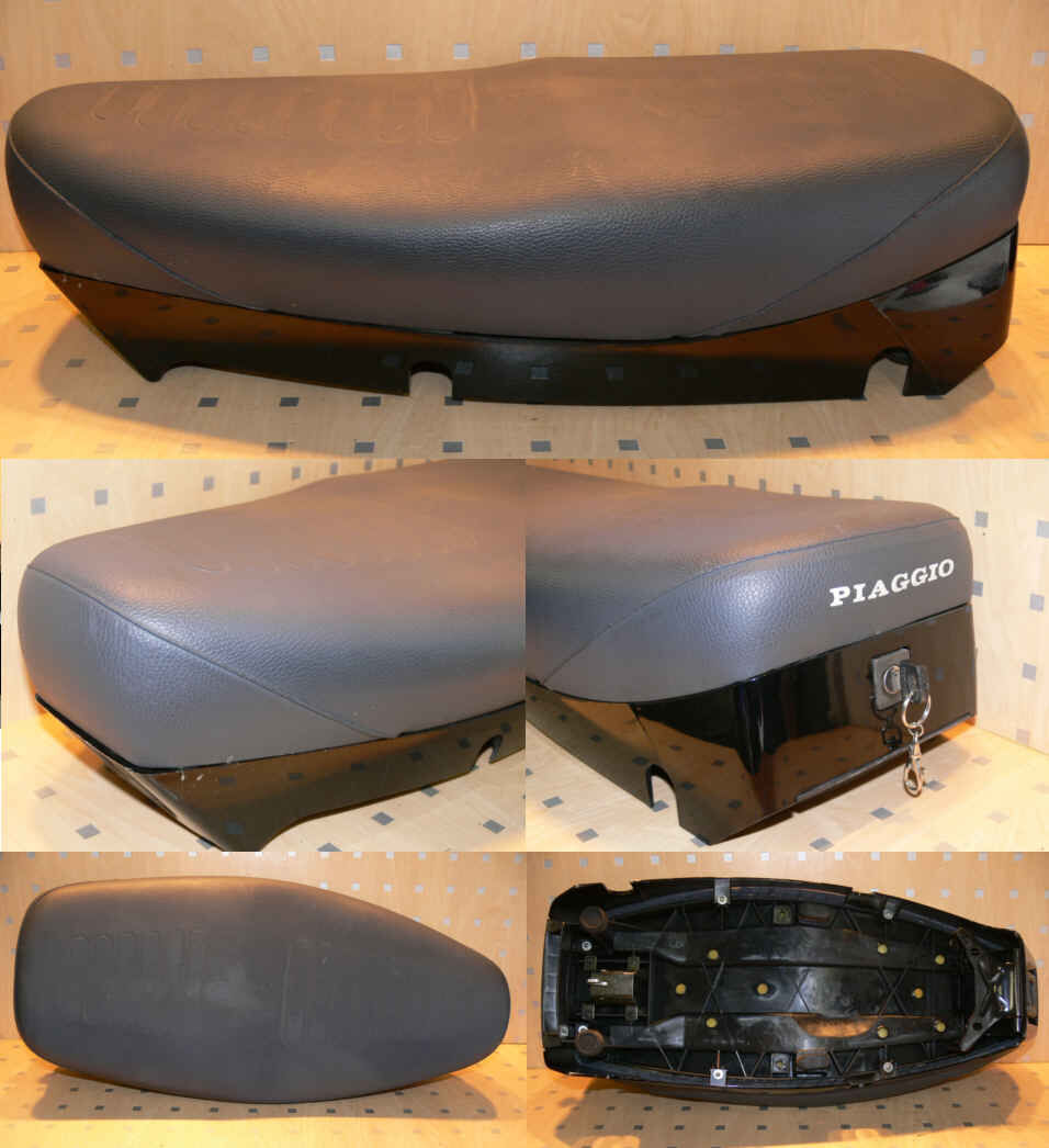

    Nee, die Xl2 Bank hat kein "metallisches Unterdings". Die hat ein platik Unterdings, und daran ist hinten die Schlosshalterung befestigt und rundum läuft ein Platikramen.

    Na dann sind wir uns doch alle mal wieder einig! :-2 Bis auf die Tatsache, dass mit Platik sicherlich Plastik gemeint ist! :-6 Die von Klaus gepostete Sitzbank sollte auf jeden Fall passen. Deine Sitzbank ist einfach nicht komplett und daher kann's mit dem Schloss auch nicht wirklich funktionieren.

    Ich glaube ja, dass die montierte Sitzbank schon komplett ist. Wenn man nämlich auf die Bilder klickt, werden sie schön groß und man erkennt, dass der normalerweise vom "Plastikdings" beanspruchte Bereich aus dem gleichen Material wie der Bezug der Sitzfläche besteht.
    Scheint irgendeine Zubehörsitzbank zu sein, auf Originalsitzbänken steht hinten nicht "vespa", sondern "PIAGGIO". Man könnte es ja vielleicht mit Ausdistanzieren des Schließblechs mit Hilfe von Unterlegscheiben versuchen. Irgendwann hat man die richtige Höhe erreicht, damit das Schloss einrastet.
