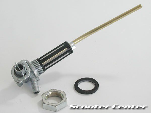

    der filter ist direkt am benzinhahn im tank um den sauber zu machen muss der hahn raus
