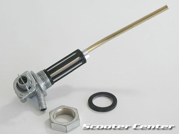

    EDIT: Aja, wie lang ist den ca. euer Benzinschlauf vom Tank bis zum Vergaser? und wie komm ich an den Filter im Tank, wo befindet sich der?

    der filter ist direkt am benzinhahn im tank um den sauber zu machen muss der hahn raus
