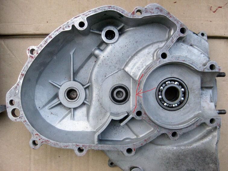

    Ich hatte das unter beschriebene Problem.
    Heute habe ich den Motor teilweise zerlegt und neue Lager und Simmerringe eingebaut.
    Aktuell habe ich jedoch das Problem, dass ich die beiden Gehäusehälften nicht zusammenbekomme, weil die Nebenwelle nicht an einem Überstand im Gehäuse vorbeigeht.
    Die Nebenwelle ist noch Kupplungsseitig inkl. Getriebe eingebaut.
    Wie bekomme ich die Motorhälfte wieder drauf? Oder muss ich die Nebenwelle ausbauen und auf der anderen Seite wieder einsetzen? Wenn ja, wie bekomme ich sie raus?
    Weitere Frage: Wie fest kann ich die Gehäuseschrauben anziehen? Hab' nämlich nur einen äußerst simplen Drehmoment-Schlüssel

    ja dass ist wegen den getriebe Zahnrädern, musst den Leerlauf reinmachen und dann die Welle drehen beim zusammenstecken

    Du mußt den sogenannten Tannenbaum in das kleine Lager stecken und dann beim zusammenstecken der hälften leicht den Kickstarter betätigen das hilft ungemein , dann sollten die Hälften so zusammenfallen ...

    ja. ich meine die nebenwelle. oder irre ich mich? wenn man von vorne auf den Motor draufsieht: Antriebswelle mit Getriebe. Nebenwelle, Kurbelwelle und unten rechts die Kickstarterwelle. Ich meine die Nebenwelle.
    Gewechselt habe ich beide Lager der Kurbelwelle sowie den Simmerring und den Wellendichtring. Den Rest habe ich nicht gemacht, weil ich nur wenig Zeit habe und die Vespa jetzt noch die paare Wochen fahren möchte. Im Herbst wird sie ohnehin komplett zerlegt und restauriert.
    Ja. Das habe ich auch auf ein paar Bildern einer Anleitung gesehen. Die Frage ist, ob die Gehäusehälfte LiMa auch so draufgeht, wenn die Nebenwelle noch im anderen Gehäuse steckt. Wenn ja wie? Wenn nein, wie baue ich die Nebenwelle aus?
    Unn noch eine Frage: Simmerring (Kupplungsseite) ==> Die Seite mit der Feder zu der Seite mit der Kurbelwelle, richtig?

    die nebenwelle(tannenbaum),die in der kupplung steckt, muss ins lima gehäuse. sonst kriegst du die gehäusehälften nicht zusammen.
    zum auseinander bauen, eigentlich genau anders herum wie du es eingebaut hast. steckt ja mit mutter und keil in der kupplung. also mutter auf kupplung raus. nebenwelle rausziehen, auf den keil aufpassen.

    Hier siehste warum es nicht geht , das große Ritzel geht sonst nicht an dieser Kannte vorbei ... alles klar ?
